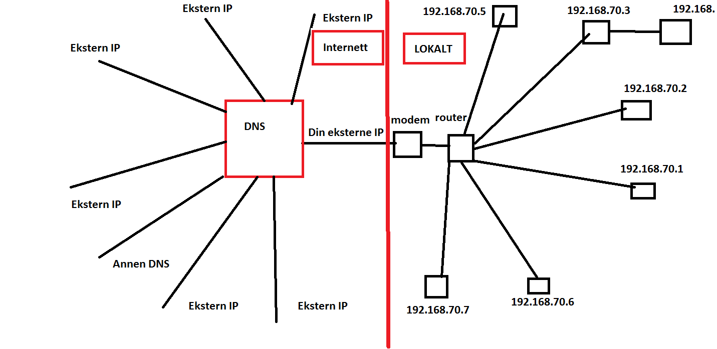

wacz Skrevet 28. september 2010 Forfatter Skrevet 28. september 2010 (endret) Er den selvlaget? Endret 28. september 2010 av wacz
ZeRKoX Skrevet 29. september 2010 Skrevet 29. september 2010 Den tegningen var litt forvirrende, spesielt siden det ser ut som om det er en DNS som videreformidler trafikk, som en router, men det er det jo ikke. Alle maskiner må ha en unik IP-adresse for å kommunisere. Dessverre er det slik i dag at det er ikke nok IP(v4)-adresser til at alle kan få hver sin. Derfor har alle routere som vi har hjemme noe som heter NAT (Network Adress Translation). Disse routerene deler ut IP-adresser som er definert til å ikke routes over internett (10.0.0.0 - 10.255.255.255), (172.16.0.0 - 172.16.31.255) og (192.168.0.0 - 192.168.255.255). Dette blir IP-adresser mange har, og er kun unike på ditt hjemmenettverk. For å kommunisere med andre, så skriver NAT i routeren om pakkene, slik at alt du sender ut på nettet ser ut til å komme fra en maskin, selv om det kan være trafikk fra alle i huset. Det er visse mekanismer som gjør at routeren vet hva som skal til hvem, når det kommer trafikk inn til routeren, som skal på lokalnettet, men det tar jeg ikke opp nå. Fare for WOT. På grunn av nat, så vil du når du skriver ipconfig få se den adressen routeren har gitt deg, og hvis du går på minip.no så ser du adressen som "du har på internett", som du deler med alle i huset ditt, og som er den ip-adressen som folk på "utsiden" ser, enten det er deg eller far din som sitter på nettet. 2
Gavekort Skrevet 1. oktober 2010 Skrevet 1. oktober 2010 Jupp, du har et poeng på at DNS ikke fordeler IP-adresser, men skissen var relativt grov og jeg regnet med han lurte på hvordan man f.eks kom i kontakt med en server.
War Skrevet 1. oktober 2010 Skrevet 1. oktober 2010 (endret) Det er pga NAT ( se ZeRKoX sin post) vi kunne ha brukt IPv4 så lenge som vi gjør. Det er 5% igjen , varer ca til mai så er det tomt Endret 1. oktober 2010 av War
Xyril Skrevet 1. oktober 2010 Skrevet 1. oktober 2010 (endret) Den tegningen var litt forvirrende, spesielt siden det ser ut som om det er en DNS som videreformidler trafikk, som en router, men det er det jo ikke. Alle maskiner må ha en unik IP-adresse for å kommunisere. Dessverre er det slik i dag at det er ikke nok IP(v4)-adresser til at alle kan få hver sin. Derfor har alle routere som vi har hjemme noe som heter NAT (Network Adress Translation). Disse routerene deler ut IP-adresser som er definert til å ikke routes over internett (10.0.0.0 - 10.255.255.255), (172.16.0.0 - 172.16.31.255) og (192.168.0.0 - 192.168.255.255). Dette blir IP-adresser mange har, og er kun unike på ditt hjemmenettverk. For å kommunisere med andre, så skriver NAT i routeren om pakkene, slik at alt du sender ut på nettet ser ut til å komme fra en maskin, selv om det kan være trafikk fra alle i huset. Det er visse mekanismer som gjør at routeren vet hva som skal til hvem, når det kommer trafikk inn til routeren, som skal på lokalnettet, men det tar jeg ikke opp nå. Fare for WOT. På grunn av nat, så vil du når du skriver ipconfig få se den adressen routeren har gitt deg, og hvis du går på minip.no så ser du adressen som "du har på internett", som du deler med alle i huset ditt, og som er den ip-adressen som folk på "utsiden" ser, enten det er deg eller far din som sitter på nettet. Dette var ein veldig fin måte å seia det på. Det er som sagt NAT som gjer det mogleg at dagens IP-versjon framleis har nok adresser (men som sagt av War etterpå; ikkje lenge att før ein går tom). For å gå litt vidare på dette, er no det openberre spørsmålet å spørja seg: viss fleire datamaskinar på lokalnettet deler same internett-IP-adresse, korleis kan då ruteren vita kvar han skal sende pakkane når han mottek pakkane frå internett? Dette vert gjort ved hjelp av ein NAT-tabell i ruteren. Kvar IP-adresse på lokalnettet får kvar si oppføring, og eit tilhøyrande portnummer. Ved å sjå på portnummeren til pakken som kjem til rutaren, slår rutaren opp i NAT-tabellen, og får dermed informasjon om kva lokal maskin pakken er tiltenkt. Endret 1. oktober 2010 av Xyril
