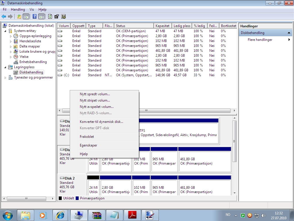

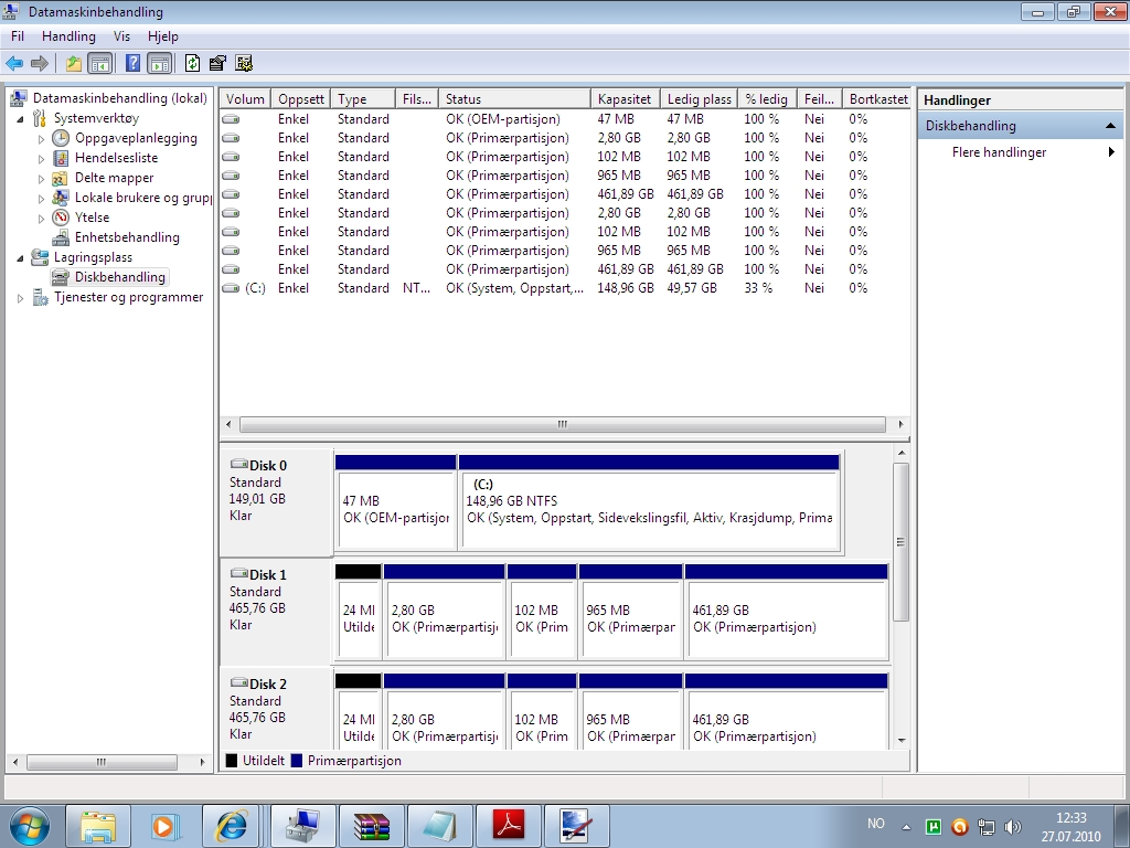

Milla73 Skrevet 27. juli 2010 Skrevet 27. juli 2010 Jeg har/hadde en myBook som slutte å virke. Har nå tatt ut harddiskene som sto i den ( 2 SATA a 500 GB hver). De er montert i en stasjonær maskin etter hverandre (A først og B etter) og BIOSEN finner dem. Når jeg går inn på diskbehandling ligger de som disk1 og disk2, men har ikke fått stasjonsnummer. Hva gjør jeg? Er redd for å miste det som ligger på dem, for de skulle liksom være backupharddiskene mine :-| Skjermbilde ligger ved. Håper noen kan hjelpe meg da jeg begynner å bli hårløs! Mvh Milla73

Milla73 Skrevet 27. juli 2010 Forfatter Skrevet 27. juli 2010 My book pro og pro II benytter raid-0 eller raid-1 i boksen. Brukeren (TS) har satt opp vha WD Drive Manager hvilken type og filsystem ønsket ved oppstart. Er det Raid-1 du har valgt når du tok ibruk my book boksen foreslår jeg at du kopler fra disk2 for å beholde denne ene disken urørt fra PCn (siden diskene er speilet). Deretter allokerer du stasjons bokstav i win disk manager til den partisjonen som er på 461GB. Default (out of the box) tror jeg disse var konfigurert med raid-0 level. Jeg vet ikke om den er speilet, men ser du det ut ifra skjermbildet? Diskene er på 500MB hver, men jeg opplevde å ha en Harddisk på 1TB. Men jeg kan prøve. For nå har jeg ikke mulighet til å velge stasjonsbokstav i alle fall!
Syar-2003 Skrevet 27. juli 2010 Skrevet 27. juli 2010 Totalt= 1TB - Da var de i WD boksen satt til default = raid-0 . Om du skal "hente ut" data fra disse må du for all del ikke gjøre noen ting i windows diskbehandling med de - da du ødelegger raidet og gjør gamle data utilgjengelig.
