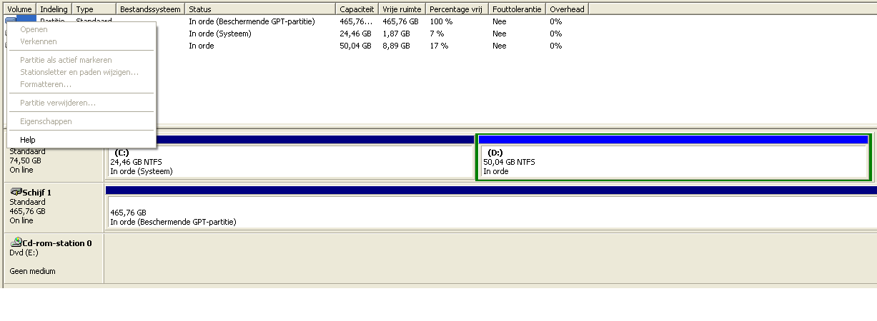

Har en Iomega prestige ekstern hardisk som pc'n ikke finner. Når jeg stikker den inn i usb kontakten kommer lyden som sier at et apparat er koblet til, men den kommer ikke frem i min datamskin eller som "auto run". har lest på andre tråder hvor folk har hatt det samme problemet og har klart å løse det ved å følge noen simple steg. Har fulgt dem jeg også men sitter fast der jeg kan velge disk bokstav osv. disken har ikke et format og kan ikke formateres ved å høyreklikke på disken i disk egenskaper, har ikke en windows xp plate tilgjengelig om det hadde hjulpet.

Legg heller ut et bilde av Diskbehandling.
har lagt med et bilde... står at hardisken er i orden men at den er en beskyttet GPT-partisjon. har ikke peiling på hva det betyr, problemet ligger sikkert der :p

Når jeg høyreklikker så er alt i lysegrått bortsett fra hjelp som er det eneste jeg kan trykke på.
Jeg tviler på om det er mulig å foreta seg noe i diskbehandling.
Etter hva jeg har forstått kan ikke XP jobbe med GPT disker.
Hvis du laster ned Paragon Partition Manager , kan du jobbe med den.
Jeg ser at disken er tom. Da kan du bare slette den , og lage et nytt volum.

Har prøvd å slette den på alle måter som poppet inn i hodet mitt men alle er mislykket. skal prøve å last ned paragon partition manager å se om det virker :D
