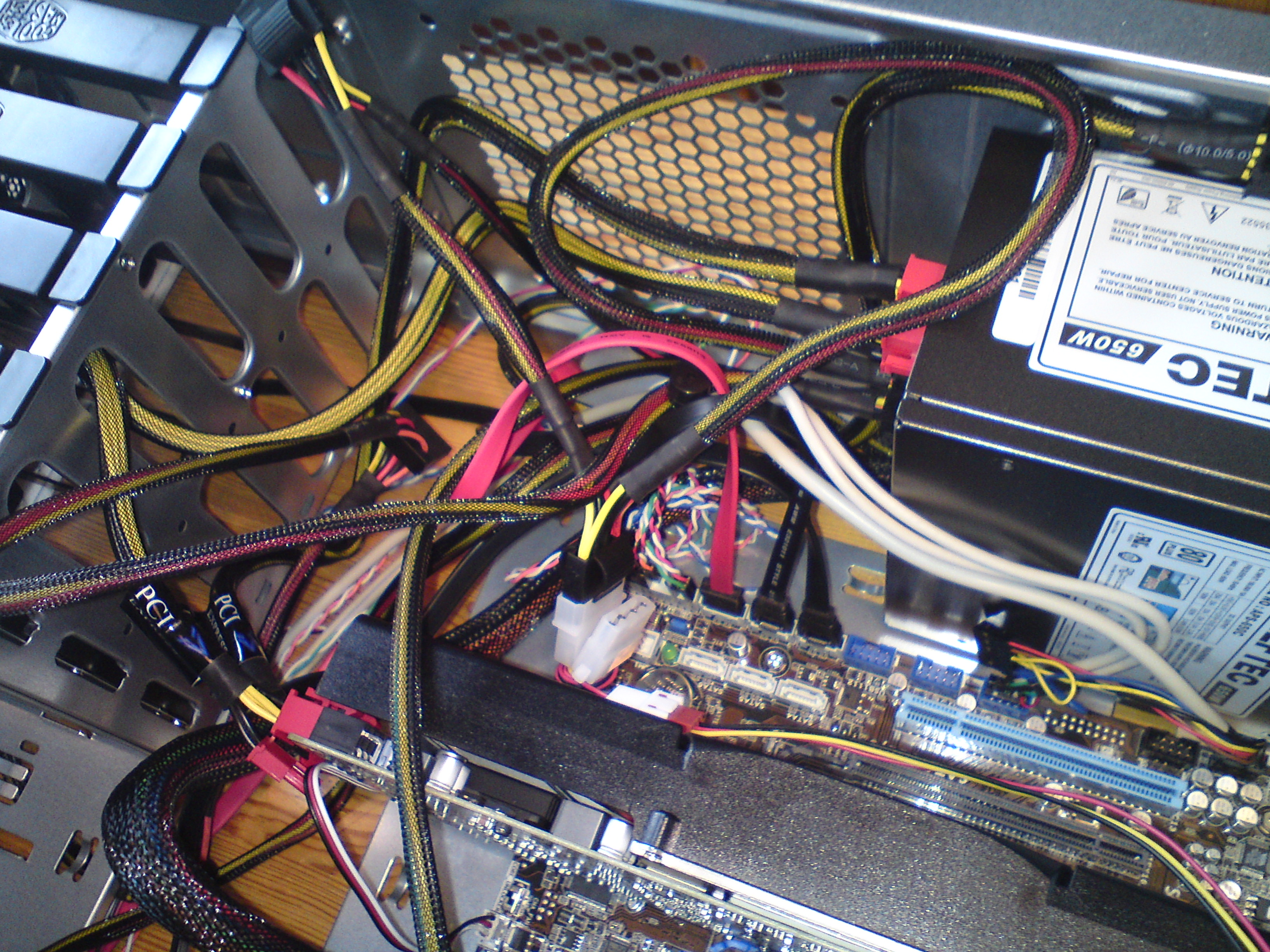

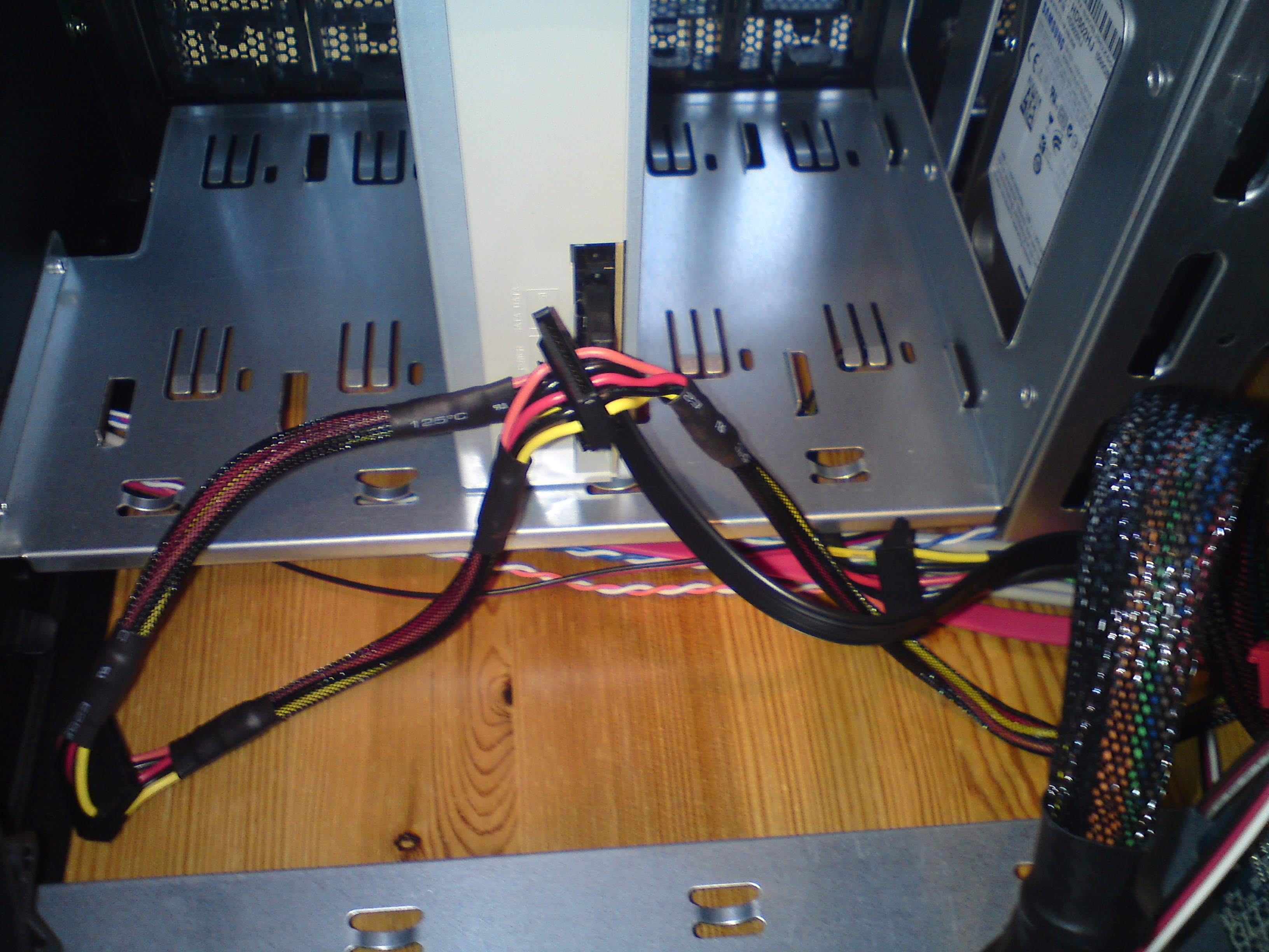

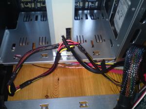

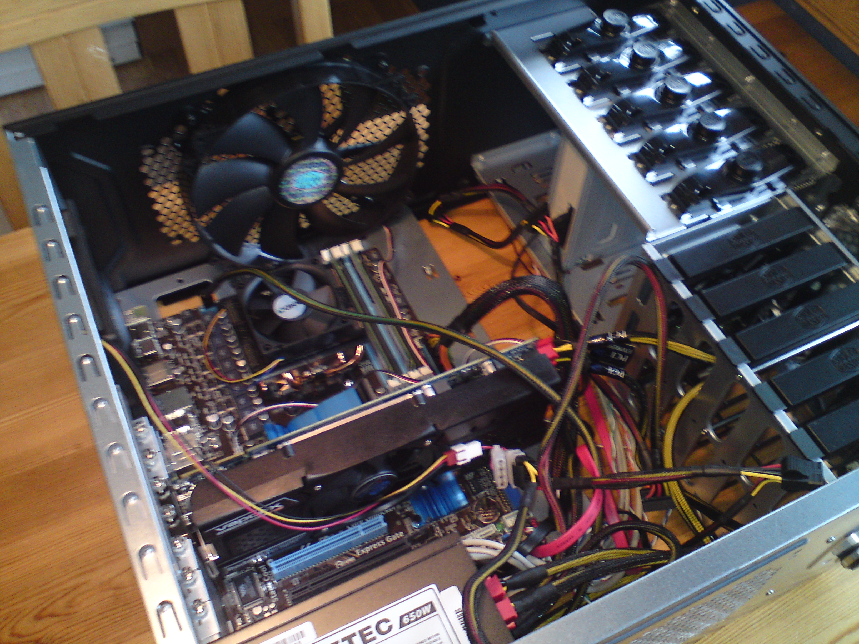

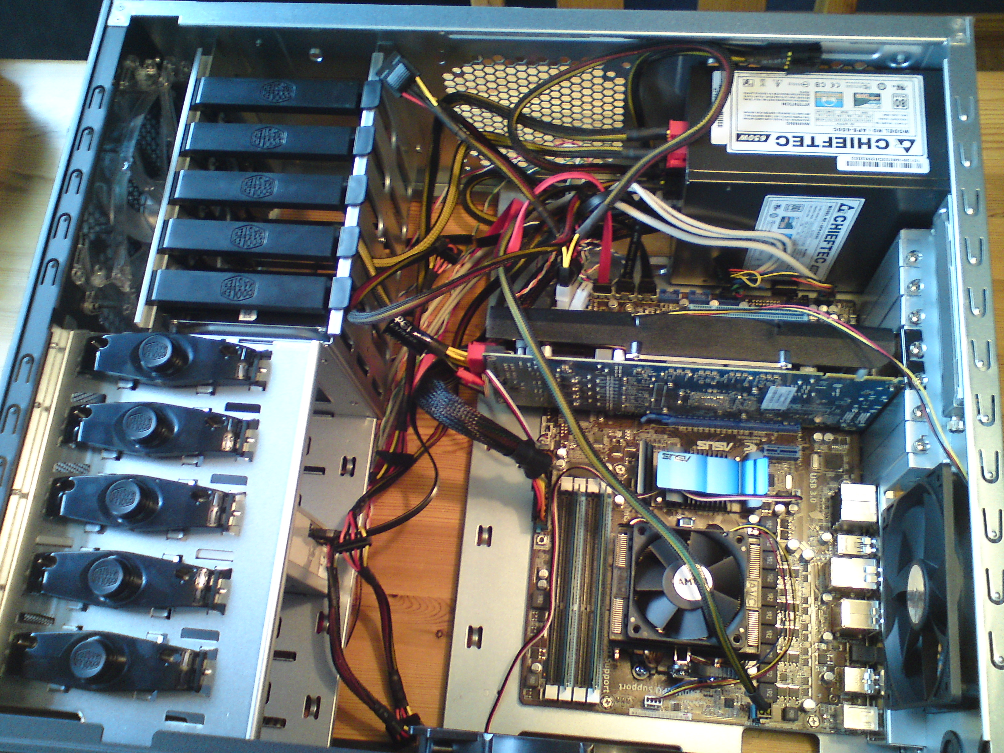

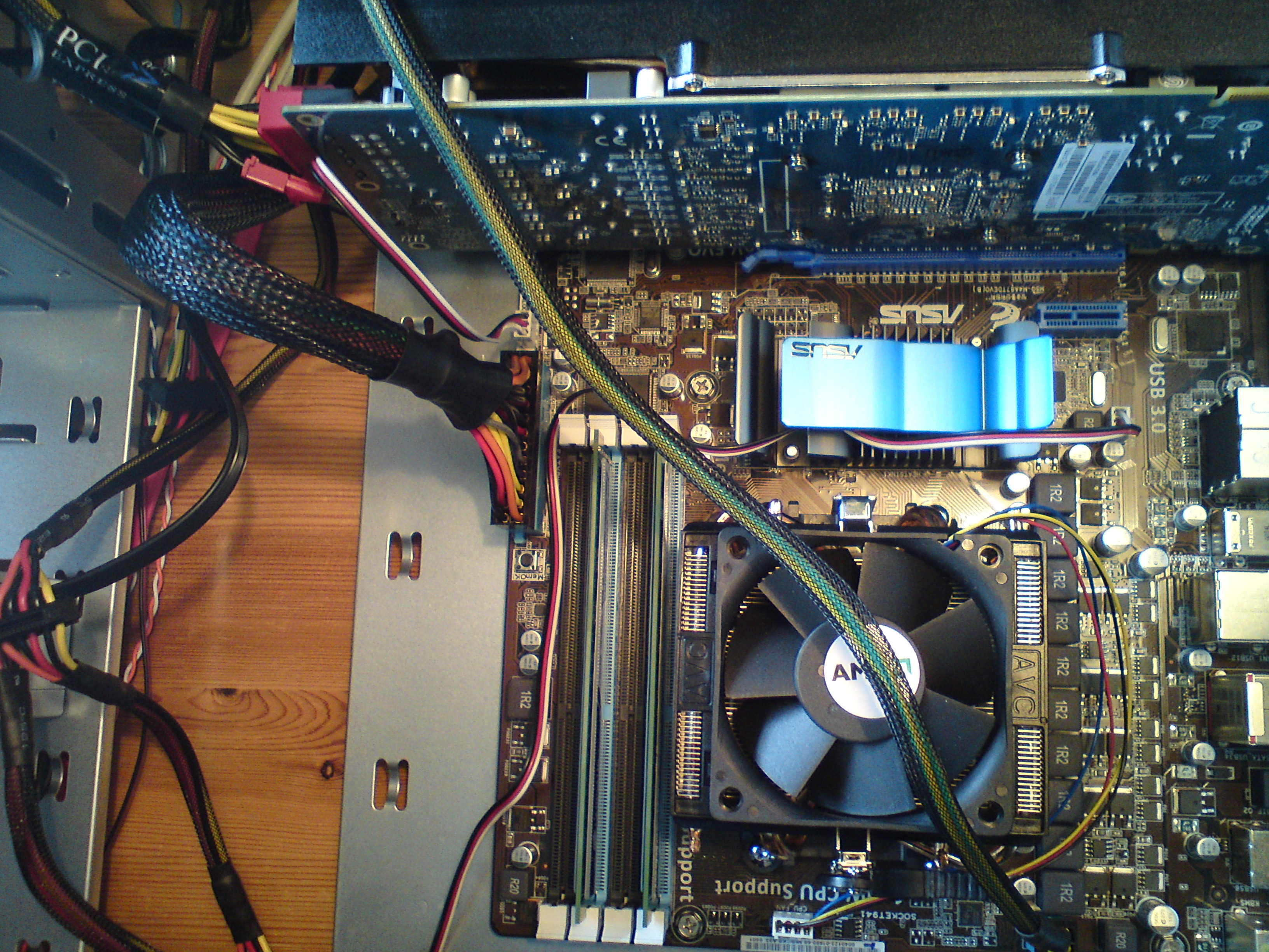

Yepp, hardware feil. Mest sansynlig Hovedkort eller PWR, men vi får se litt til i morgen. Visst du kan, ta et bilde av pc innvendig å legg ut :) Der en kan se kabling etc godt.

nå klarte ikke jeg å se så mye ut fra bildene.
det enste jeg kan komme på ( hvis da ikke psu eller hovedkort har en feil) er at det er tilkoblinger som ikke har kontakt .
man kan holde på å lete i flere timer ( hvis man er uheldig) og så plutselig finner man et kobling som er løs , til tross for at man er sikker på at alt er på plass.

Har sett på bildene, det er vanskelig å se pga så mye er koblet til. Jeg ville tatt av absolutt alle ledningene bortsett fra
main pwr
cpu pwr
pwr on switch
Så prøvd med en ram brikke, cpu og skjermkort. Starter det ikke da, fjern skjermkort og prøv igjen.
Det er en del som er koblet til her.. som igjen kan lage problemer. F.eks. ext usb/firewire etc.
Så beste er å starte med MINST mulig tilkoblet :)

Oki, for jeg så på bildene at extern usb, firewire etc. pwr led lys lys ++ var koblet til. Går ut i fra at du har tatt det vekk da før du testet.
Alt som er koblet til, kan lage problem :) Så når du tester, ha kun hoved power, cpu power og power on switch tilkoblet.

Disse bildene tok jeg før vi gjorde noe som helst :) 905% av disse ledningen var vekk da vi prøvde i dag :)
