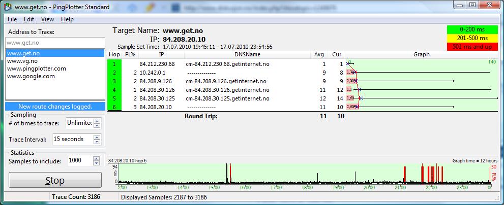

vonGrepa Skrevet 17. juli 2010 Forfatter Skrevet 17. juli 2010 Ja, er ikke routeren min som sliter, det er rundt i nettet til Get. Her er en måling fra midt på dagen i dag når jeg var ute og handlet og ingen ting annet skjedde enn at maskinen sto og ikk med PingPlotter Det stemmer sikkert at ping blir nedprioritert, men disse målingene stemmer bra overens med hvordan linjen til Get oppleves. Plutselig kan det være umulig å laste vg.no, i neste øyeblikk så virker det fint igjen. Det er små og irriterende dropp i nettet hele tiden. Ekstra irriterende når man jobber over VPN som da har en tendens til å koble seg ned etter litt... Host Information 1,cm-84.212.230.68.getinternet.no,84.212.230.68 2, -------------- ,10.242.0.1 3,cm-84.208.9.126.getinternet.no,84.208.9.126 4,cm-84.208.30.126.getinternet.no,84.208.30.126 5,cm-84.208.30.125.getinternet.no,84.208.30.125 6, -------------- ,84.208.20.10 "17.07.2010 15:19:57",2,*,*,10,10,9 "17.07.2010 15:20:12",1,7,10,10,9,9 "17.07.2010 15:20:27",1,14,7,10,12,9 "17.07.2010 15:20:42",1,14,7,57,19,9 "17.07.2010 15:20:57",1,7,11,9,8,8 "17.07.2010 15:21:12",1,8,7,9,9,9 "17.07.2010 15:21:27",1,7,8,10,9,9 "17.07.2010 15:21:42",1,5,8,10,10,9 "17.07.2010 15:21:57",1,6,8,8,9,8 "17.07.2010 15:22:12",1,15,6,11,8,8 "17.07.2010 15:22:27",1,8,8,10,9,9 "17.07.2010 15:22:42",1,10,9,8,9,8 "17.07.2010 15:22:57",1,7,7,17,10,9 "17.07.2010 15:23:12",1,8,7,9,11,9 "17.07.2010 15:23:27",1,9,8,9,11,10 "17.07.2010 15:23:42",1,7,55,20,9,* "17.07.2010 15:23:57",1,7,9,62,26,10 "17.07.2010 15:24:12",1,63,26,23,219,178 "17.07.2010 15:24:27",1,7,7,8,8,* "17.07.2010 15:24:42",1,46,14,10,*,150 "17.07.2010 15:24:57",1,7,8,9,9,9 "17.07.2010 15:25:12",2,198,158,115,84,40 "17.07.2010 15:25:27",2,8,7,12,204,163 "17.07.2010 15:25:42",1,7,7,10,13,10 "17.07.2010 15:25:57",2,72,29,9,*,44 "17.07.2010 15:26:12",1,8,6,9,*,13 "17.07.2010 15:26:27",1,199,160,123,83,52 "17.07.2010 15:26:42",1,10,9,11,8,9 "17.07.2010 15:26:57",1,8,8,11,12,9 "17.07.2010 15:27:12",2,12,7,9,9,9 "17.07.2010 15:27:27",1,12,7,9,11,9 "17.07.2010 15:27:42",1,11,7,10,9,10 "17.07.2010 15:27:57",2,8,7,9,12,18 "17.07.2010 15:28:12",1,8,7,10,8,10 "17.07.2010 15:28:27",1,6,12,11,8,9 "17.07.2010 15:28:42",1,6,6,10,9,8 "17.07.2010 15:28:57",2,10,7,9,9,10 "17.07.2010 15:29:12",1,6,7,8,13,8 "17.07.2010 15:29:27",1,7,6,9,12,10 "17.07.2010 15:29:42",1,8,12,11,10,8 "17.07.2010 15:29:57",2,8,7,9,11,10 "17.07.2010 15:30:12",1,7,11,11,8,9 "17.07.2010 15:30:27",1,10,9,55,*,9 "17.07.2010 15:30:42",1,160,119,85,45,9 "17.07.2010 15:30:57",2,8,7,9,9,9 "17.07.2010 15:31:12",1,21,7,179,140,107 "17.07.2010 15:31:27",2,7,6,9,10,* "17.07.2010 15:31:42",1,6,8,8,9,20 "17.07.2010 15:31:57",2,7,7,11,*,* "17.07.2010 15:32:12",2,6,9,9,10,12
Lars Dongeri Oppholdsnes Skrevet 17. juli 2010 Skrevet 17. juli 2010 "17.07.2010 15:26:27",1,199,160,123,83,52 Hvis jeg tolker de tallene rett, så har du ~1ms til router og så opptil 199ms til første hopp etter det. Så da svinger det voldsomt på nettet hos GET sannsynligvis. Teoretisk kunne det være en feil på modem hos deg, men lite trolig.
vonGrepa Skrevet 17. juli 2010 Forfatter Skrevet 17. juli 2010 (endret) Jepp er nok nettet til Get, legg merke til at første noden står med 0% feil. Men samtilige noder etter det har feil. Rart at i dag er akkurat likt i går, store problemer mellom 21-23. Har sendt alt til Get, blir spennende å høre hva de har å si.... Endret 17. juli 2010 av vonGrepa
Lars Dongeri Oppholdsnes Skrevet 17. juli 2010 Skrevet 17. juli 2010 Der har du bekreftelsen på at alt er vel hos deg og ett hopp videre. Du vet at det er flest som bruker nettet på kveldene, så det virker som et kapasitetsproblem. Har nett fra det lokale kabelselskapet via TV-kabel her også, og jeg vet de har slitt med å levere stabilt nett pga økning av hastigheter. Hos meg er det 20/10Mbit temmelig stabilt, så skal ikke klage.
