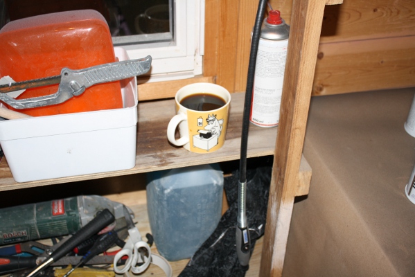

..och skulle till att packa ur kabinettet ur asken. allt væl, tills jag mister hela hærligheten i golvet! bulk i sidan och spricka i fronten ..dærfør køpte jag mig ett till igår... skam den som ger sig!
vis av tidigare misstag packade jag nu først upp det nya kabinettet och så hæmtade jag kaffet. allt gick væl och dærfør, førenklad fallstudie logik, var det kaffet som i detta fal måste orsakat det tidigare missødet ..ok, tillbaka till kabinettet...

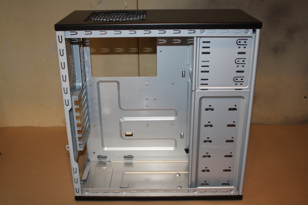

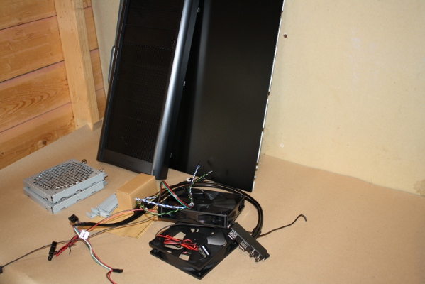

..jag strippade det på allt...
..av vad som var monterat av vifter, brytare lampor och annat...
..så gick jag vidare till att demontera hd-racket...

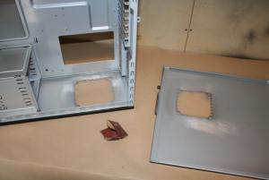

..men en fil och lite ..vældigt lite... muskelkraft rådde bot på nitarna och jag gick løs på ristarna till 120mm och 140mm flæk.. vifterna, med en plåtsaks...

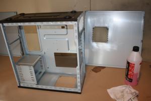

..efterpå filade, slipade och pussade jag kanterna...
..och vaskade med rødsprit...

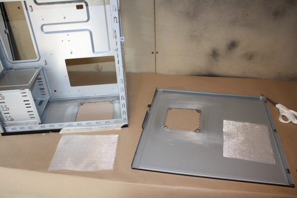

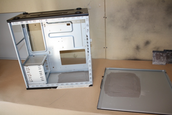

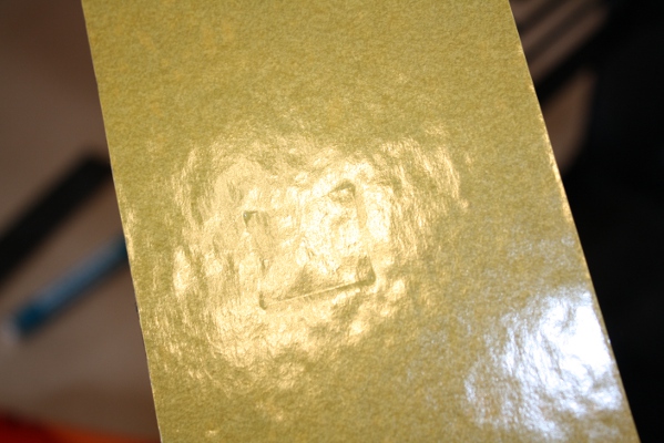

..før att inte sparklet skulle bita fast i bordet ..tænkte det skulle kunna duga som førskaling... tejpade jag på plast från en brødpose på toppen och sidopanel...
..jag klipt till galsfiberduken...
..nær jag startade med sparklingen såg jag direkt att jag skulle anvænt byggplast istællet, dærfør att plasten krullade under sparklet, något som jag antar har med tvåkomponent sparkels egenskaper att gøra. men, jag fick nu till slut sparklat delarna...
..efter 15 minuter fjernade jag plasten och sparklade den andra sidan...

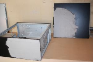

..nu tog en frenetisk økt med sliping och pussing vid. jag gnickade och rubbade tills jag trodde att jag var færdig...
..det visade sig idag att jag skulle varit mer nøje med slipingen och att jag skulle væntat på torken efter att jag vaskat med rødsprit. till min irritasjon var jag tillbaka på slipebænken i dag, dærfør att delar av lacken korvade sig. just nu står delarna och torkar och kanske någon gång runt kanske 01.32 kan jag lackera dem igen.

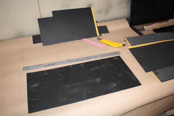

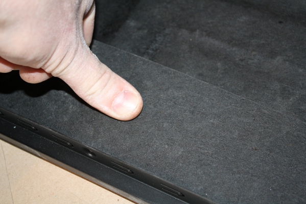

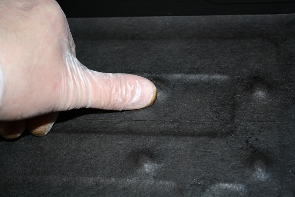

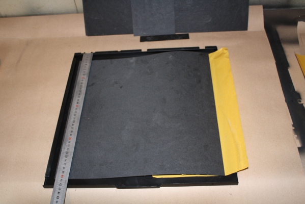

jag børjade med att tillpasse biterne till sidopanelerna, bunnen, toppen och andra spænnande platser jag kunde tænka mig att klistra bitumen...
..nær det var færdigt begynnte jag med sidopanelerna och de var enkle at få till. jag lossade på skyddspappret i ena ænden av arket och lirkade det førsiktigt på plats. dærefter var det bara att dra av skyddspappret vartefter som jag tryckte fast arket...

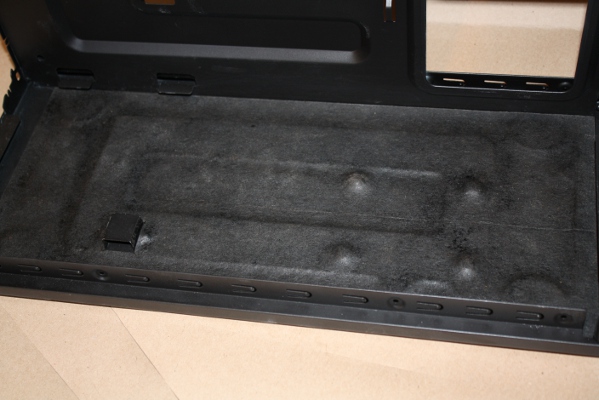

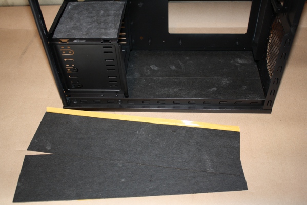

..det blev lite værre med bunn och topp. jag fick inte plats med de 200x400mm bitar jag skjært ut, så jag blev tvungen att dela dem...

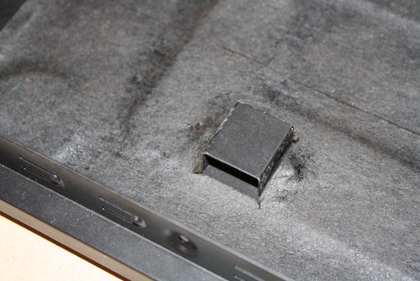

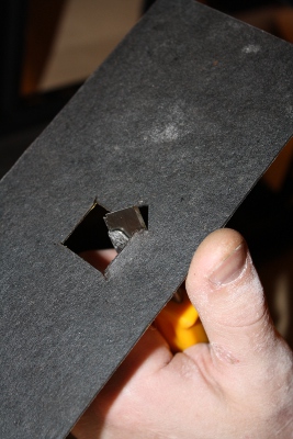

..topen var till skillnad från bunnen rimligt enkel att få till. før bunnen var jag nøtt å finne fram min lilla gasspenna. første utfordring var att få lagat hull før ett av psu støden...
..jag la bitumen arket over stødet och tryckte till...
..før att laga mærke på arket...
..så att jag hade något att skjere efter...

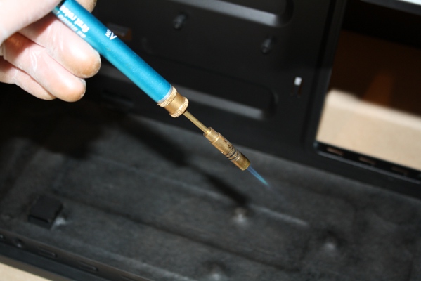

..nær allt var på plats tog jag fram gasspennen...

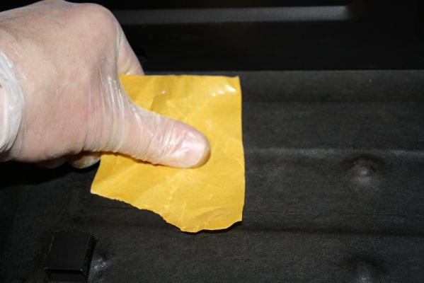

..værmde och knådade...
..och før att inte skada bitumenet :ohmy: brukte jag lite av skyddspappret att gnicka med...
..tills jag var førnøjd...

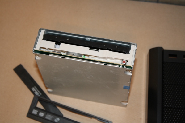

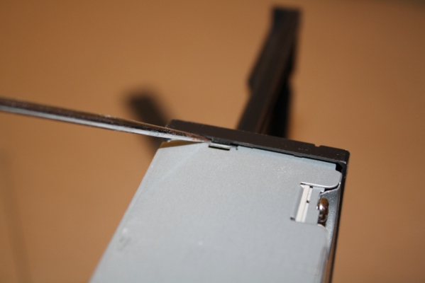

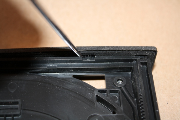

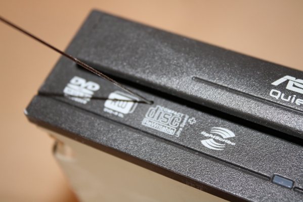

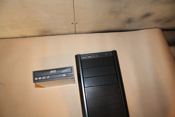

ja, hej igen ..inte igentligen en uppdatering, mer en liten funderare... jag tog mig en liten titt på hur min løsning med dvd spelaren ska se ut...
..jag øppnade spelaren...
..før att komma åt att lossna fronten på slæden...
..och fronten på sjælva spelaren...
..så, det jag nu lurar på ær hur jag bæst monterar denna...
..hær...
..utan att laga hull i fronten på dekslet och sammtidigt behåller muligheten att opne spelaren :hmm: min førsta tanke ær att på ett eller annat sætt montera dekslet som på gangjern i den ena ænden och den andra i något slags fjerbelastad løsning :roll: så att jag kan trycka på dekslet før att opne spilleren. jag skulle vara tacksam før lite inspill hær. hur har ni andra løst detta tidligare?

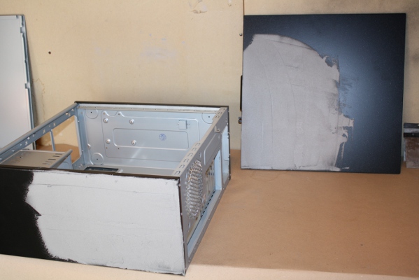

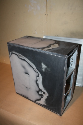

jaha, då var første ..eller igentligen inte... laget med færg lagt på :yes: igår innsåg jag att jag skulle bli nødt å fjerne all tidligare ytbehandling, så jag tog fram den stora slipemaskinen :blush: bara før att snabbt innse det meningsløsa i ett sådant prosjekt.
det rætta verktyget var egentlig en sparkel! jag skrapade lætt av alla gammal færg, helt ner till metallen! faktiskt, i tron att jag hållit på att sparkla och lackera mitt nya fina kabinett :roll: så hadde jag igentligen hela tiden lagat ..utan att veta det... en færgfjerner :dribble: hade jag bara varit påpasselig och tagit oppskrift, hade jag sikkert kunnat sælga det på burk :yes:

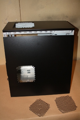

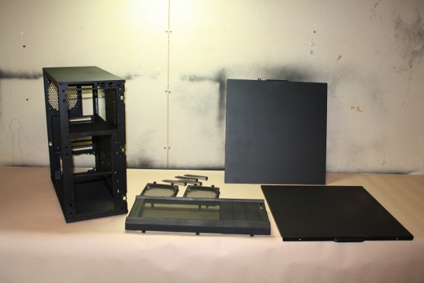

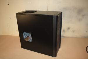

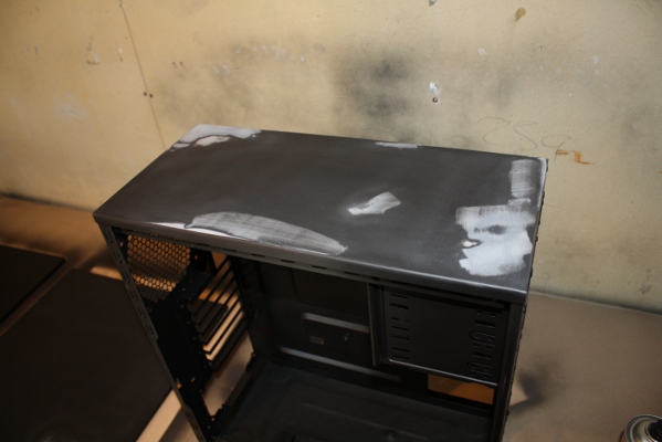

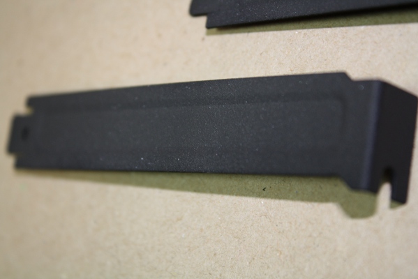

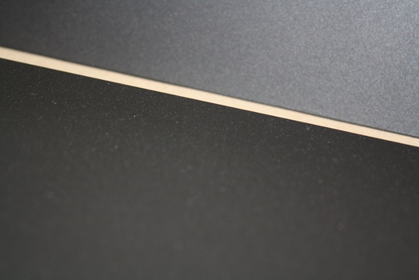

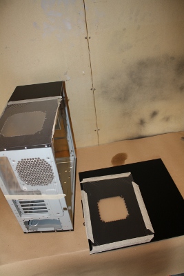

ok! jag lyckades till slut få det till med min lackering :new_woot: och jag tyucker jag fått till exakt det resultat jag var ute efter. jag blev tvungen att ta en liten flæcking av delarna...
..och sedan var jag bløtsligt ferdig...

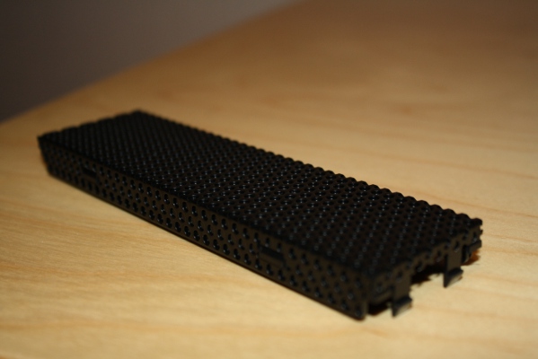

..jag førsøkte ta några bilder før att visa fram texturen på delarna. hær en slottcover...
..det var inte lætt. hær en bild på delar av sidopanelerna. jag vet inte om texturen kommer fram på bilderna. jag ær ju inte helt objektiv vid bedøming av det :whistle:
