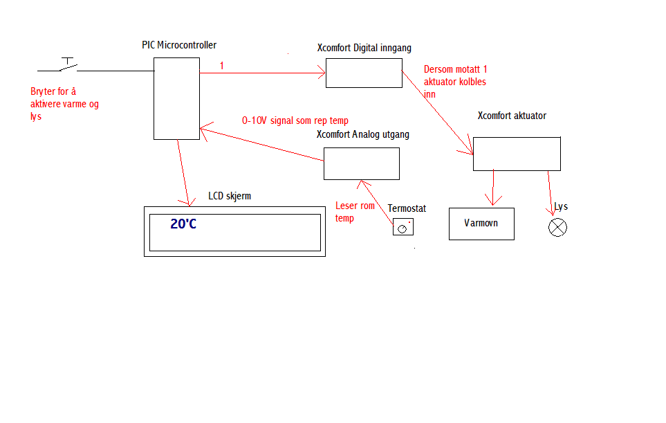

ak2ela01 Skrevet 15. juli 2010 Forfatter Skrevet 15. juli 2010 Er programmering softwar'en til Philips PLS gratis? Har ikke erfart og programmere slike, har kun benyttet omron og Beijer PLS'er. Jeg har lyst og koble microkontrolleren fysisk med ledninger til Xcomfort's analoge inn og utgangsmodul samt digital inn/ut modul, se en veldig forenklet skisse under. xcomfort.bmp Planen er og benytte microkontrollen+skjerm som mennesklig grensesnitt opp mot Xcomfort systemet i steden for den dyre home manager. Selvsagt skal Xcomfort systmet kunne styres fra PC'en også, men en microkontroller med tilkoblet brytere og skjerm er lettere tilgjengelig i det daglige bruk:) Skal begynne og bestille de Xcomfort komponentene neste uke og rett og slett prøve meg fram.
