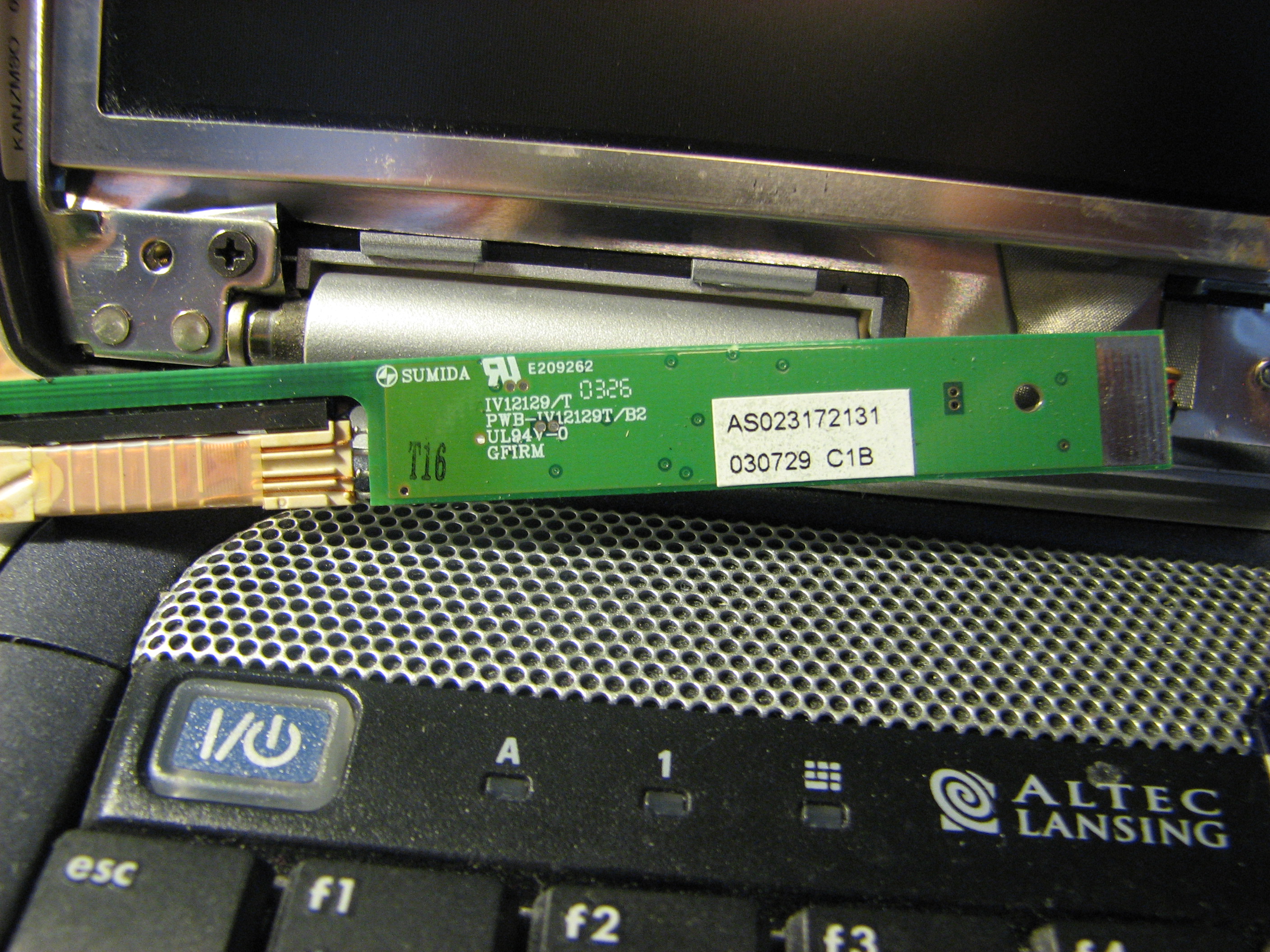

-alias- Skrevet 11. juli 2010 Skrevet 11. juli 2010 (endret) Min gamle trofaste hp pavilion ze5400 fra 2003 har mistet lesbarheten på skjermen. Dvs. den viser bilde, men veldig svakt, så svakt at den ikke lenger lar seg lese eller bruke normalt. Ved å koble til en ekstern skjerm og definere denne som førsteskjerm kan maskinen brukes normalt igjen mot denne. Jeg antar derfor at skjermkortet Radon IGP 345M er ok, men at noe har skjedd med den innebyggede skjermen. Den viser altså bilde, men så svakt at den ikke kan leses. Maskinen er 7 år og har vært i daglig bruk siden den var ny. Er dette kanskje rett og slett at skjermen er utslitt som følge av langt tids bruk, eller er det noe man kan gjøre selv for få den normal igjen. Å skifte skjerm er uaktuelt siden maskinen er såpass gammel. Endret 12. juli 2010 av -alias-
Molbo Skrevet 11. juli 2010 Skrevet 11. juli 2010 Det er nok inverteren i selve skjermen som er gåen. Den som gir strøm til LCD baklyset. http://www.ehow.com/facts_5004007_what-lcd-inverter.html
J@9 Skrevet 11. juli 2010 Skrevet 11. juli 2010 Kan også være lysrøret i skjermen. Begge disse delene får du nok tak i på ebay, men pris er jeg usikker på. Inverteren er som regel lett å bytte, da du som regel bare trenger å få av den front ramma på skjermen. Om lysrøret må byttes, så må omtrent hele skjermpanelet demonteres for å komme til dette.

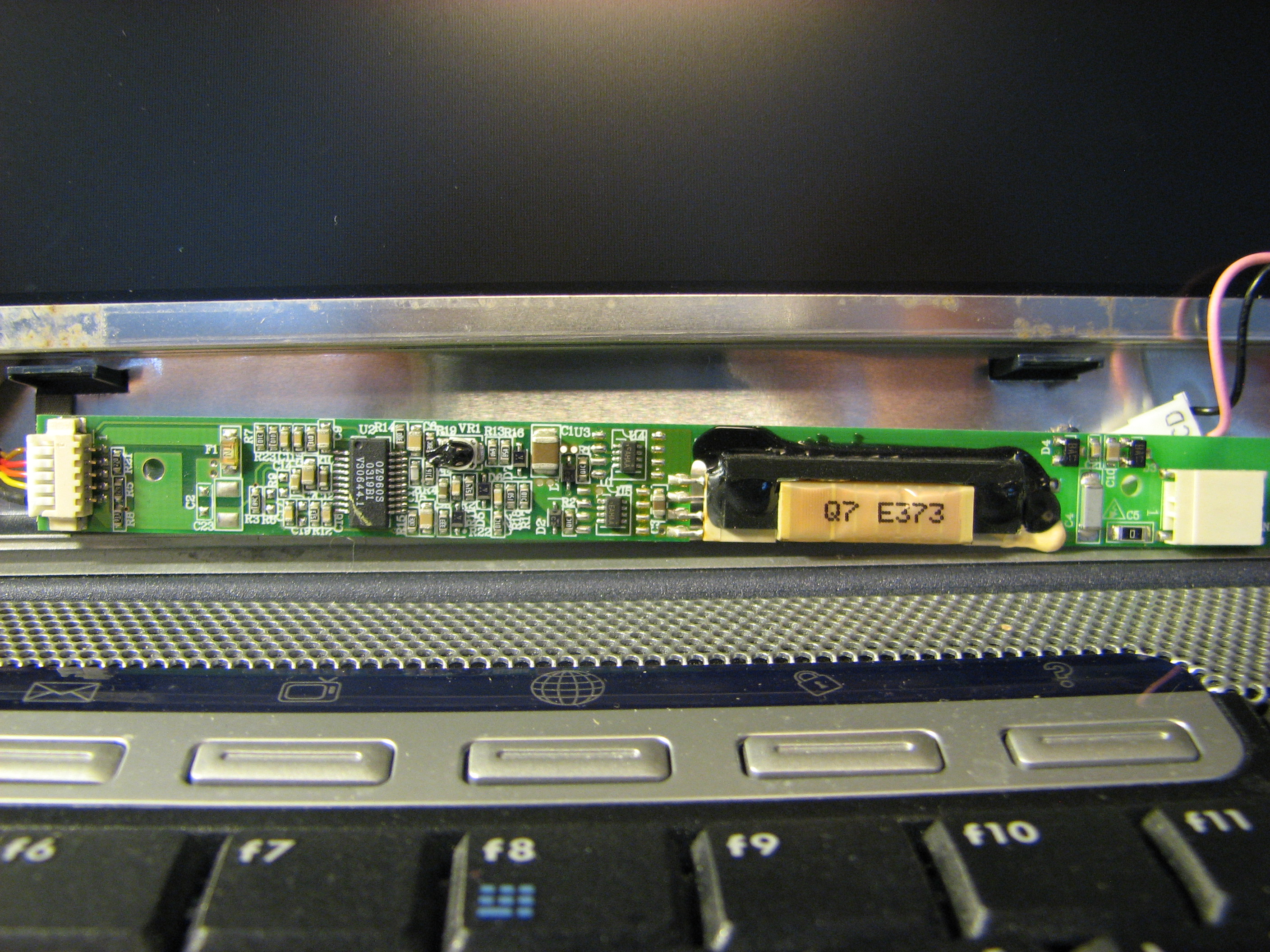

-alias- Skrevet 11. juli 2010 Forfatter Skrevet 11. juli 2010 Takk til begge for svar, og ut fra at det ennå eksisterer et svakt bilde på skjermen så tror jeg at det må være inverteren som har tatt kvelden. Hvis det var lysrøret så ville det vel kanskje ingenting vises. Har skrudd av dekslet som holder panelet på plass og da finner jeg dette, som jeg vil tro er inverteren! På baksiden finnes en rekke nummere, må jeg oppgi samtlige ved bestilling av ny inverter?
Mr.Duklain Skrevet 11. juli 2010 Skrevet 11. juli 2010 Virker som om det er baklyset på skjermen som er gått etter det du beskriver
-alias- Skrevet 11. juli 2010 Forfatter Skrevet 11. juli 2010 (endret) Ja det er nok det, altså virker det som inverteren er defekt eller ute av drift. Bestilte ny inverter her: http://www.pchub.com...-Inverter.html? 21$ inkl. frakt fra Singapore må være et godt kjøp i stedet for ny maskin. Edit: noen sekunder senere! Vel, da jeg satte sammen maskinen igjen (for ikke å rote bort skruene etc.) så sprayet jeg tilkoblingen til baklyset fra inverteren med kontaktspray, og når jeg slår på maskinen igjen for å se at den starter så virker skjermen normalt igjen. Det kan se ut som at det hele var kontaktfeil i tilkoblingen til baklyset. Ny inverter er på veg likevel, kan bli god å ha hvis den fusker igjen, en billig forsikring, samt at jeg lærte om inverter og baklys. Endret 11. juli 2010 av -alias-
J@9 Skrevet 11. juli 2010 Skrevet 11. juli 2010 bra det funker igjen kan være et brudd i kablen også, siden det plutselig funker igjen.
