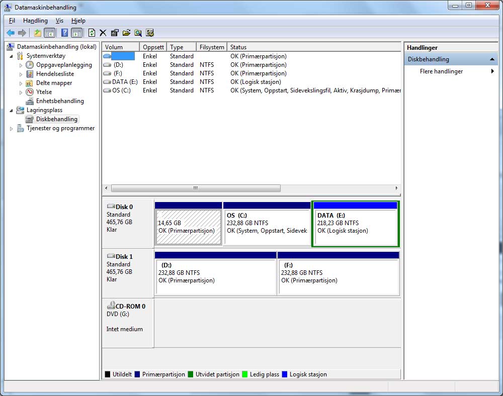

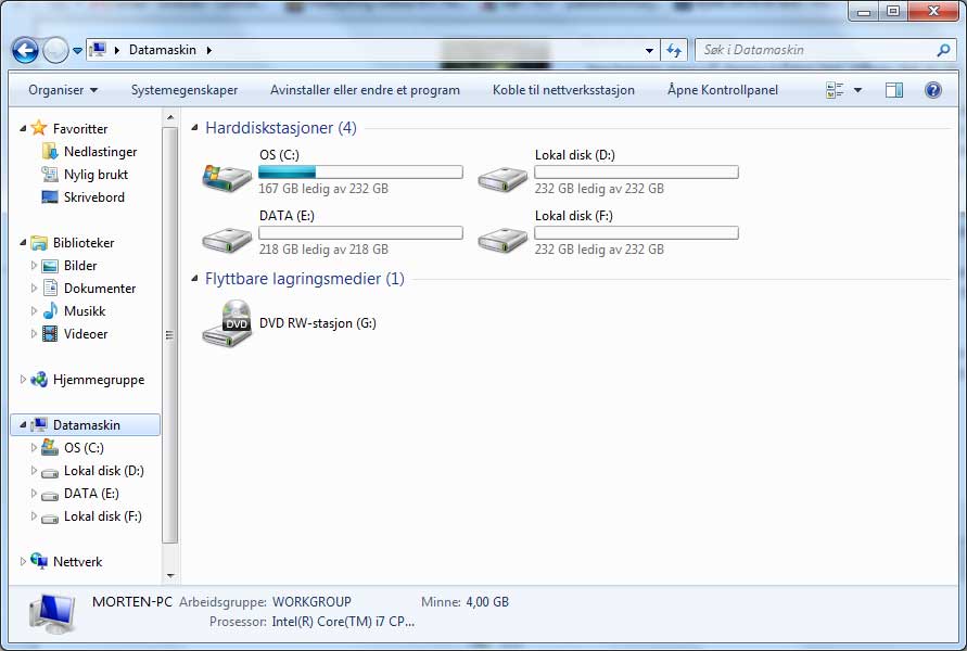

karmann Skrevet 8. juli 2010 Skrevet 8. juli 2010 Legg ut bilde av diskbehandlingen din. Sånn mener du?
johome Skrevet 8. juli 2010 Skrevet 8. juli 2010 Nei. Start > kontrollpanel > Administrative Tools > Computer Management > Disk Management (diskbehandling).

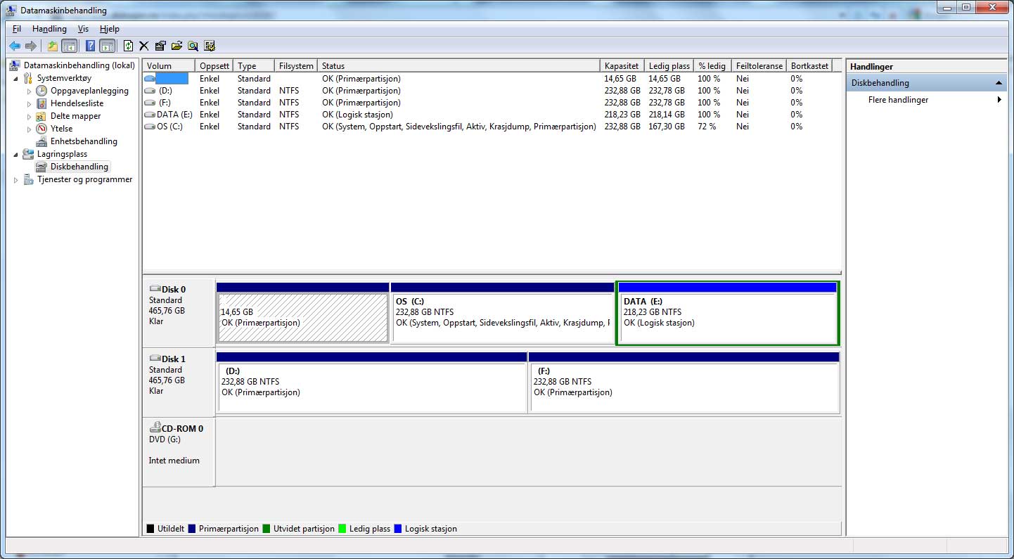

karmann Skrevet 8. juli 2010 Skrevet 8. juli 2010 Sorry, data er ikke min greie... Her er riktig bilde.
johome Skrevet 8. juli 2010 Skrevet 8. juli 2010 Kan du gjøre dette, og så legge ut et nytt bilde : Jeg tipper på at det ca 65 GB brukt, men må være sikker.

Hårek Skrevet 8. juli 2010 Skrevet 8. juli 2010 Jeg ser et lite problem, du har en ubrukt partisjon på 14.65 GB. Den er upraktisk liten i bruk, men synd å kaste bort såpass mye plass på en SSD. Så direkte kloning av partisjonene er ikke optimalt. Det er antagelig mulig å forandre dette under kloning, kanskje johome har en guide for det.
