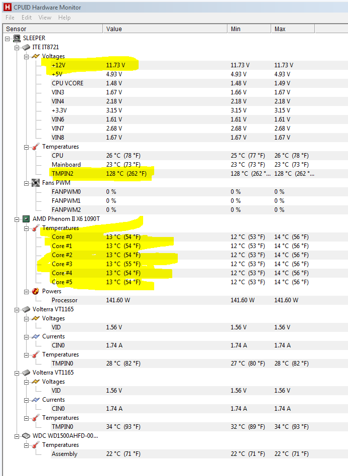

Sitter driver å overklokker en maskin her og ønsker å følge litt med på CPU temperatur under load.
TMPPIN2 er jo helt ute å kjører. De enkelte kjernene raporterer jo fine temperaturer.
De fleste treffene på nett som refferer til TMPIN2 er til NB. Men den er ikke varm i det hele tatt, kan holde fingere på den og den er like kald som en alu klump.
Noen tips.. Regner jo med det må være en feilavlesning, men noen som har noen andre programmer å anbefale til avlesning?
ser også at Det rapporteres en del mer volt i HW monitor en med CPUZ, den sier 1,476.
Prime er stabilt i timesvis, tivler på at det hadde gått hvis NB faktisk holdt 128grader. :)
Det finnes ingen standard for hvor mange temperatursensorer det er på et hovedkort. Det brukes standard komponenter for avlesning av spenning og temperatur, disse har et visst antall innganger, men alle ikke nødvendigvis i bruk. Når man da bruker et generisk program så vet ikke det noe om hva som er tilkoblet. Ikke tilkoblede innganger vil da vise slike rare verdier.

Takke for tilbakemeldinger.
Slår meg til ro med at det er en sensor som ikke finnes/ikke virker..

På hovedkortet er det noe "probe it" punkter eller hva de heter, mulig det går å måle vcore direkte der med mulitmeter. Får se om jeg finner multimeterer i kveld :)
Jeg er ikke bekymra for NB, men på et forum en plass var det noen som mente at TMPPIN2 var sensoren på NB. Derfor jeg tok opp NB. Ellers så har jeg ikke økt volten i det hele tatt på NB. kun vcore. Klokka bittelitt på fsb, men milevis fra ustabile hastigheter.
"Probe it" punkter? kor er dei? :O kan ikkje finne det, og hk manualen er borte vekk, mulig kastet.. kor godt multimeter trengst får dette da? eg har 1.52 vcore nå, cpu-z viser jo ikkje mer enn 1.48 uten load og enda mindre uten. må nesten skaffe meg eit multimeter :)
Fikk ny cpu kjøler i går, denne fungere som bare f, men får forsatt ikkje 4ghz stabilt, og siden eg ikkje vet kva eg skal stole på må eg nok til med eit multimeter :)
Probit punktene finner du i umiddelbar nærhet av ATX power tilkoblinga til HK.
Da var det målt, og vCore er dønn likt på multimeter som på CPU VCORE i Hardware Monitor. Også når den varier litt under load, så er den lik på HW monitor og voltmeter :)
