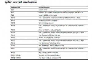

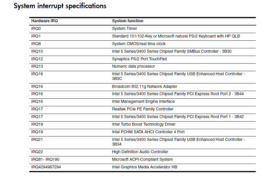

desnake Skrevet 26. juni 2010 Forfatter Skrevet 26. juni 2010 (endret) Finner ingen av disse 2 tror jeg :S mulig jeg er litt treig. Intel HM55 Intel® PCHM SATA AHCI Controller 4 Port Er det en av de på bildet jeg skal velge? Endret 26. juni 2010 av desnake
Chavalito Skrevet 26. juni 2010 Skrevet 26. juni 2010 (endret) Vil ikke sverge på det, men jeg tror du må ta den første på listen, Intel 5 Series port 4 SATA AHCI Controller. Off tofic: Uansett så må jeg stikke, er tid for middag. Madamen skriker som fy fra kjøkkenet, og krever vin også. Endret 26. juni 2010 av Chavalito
