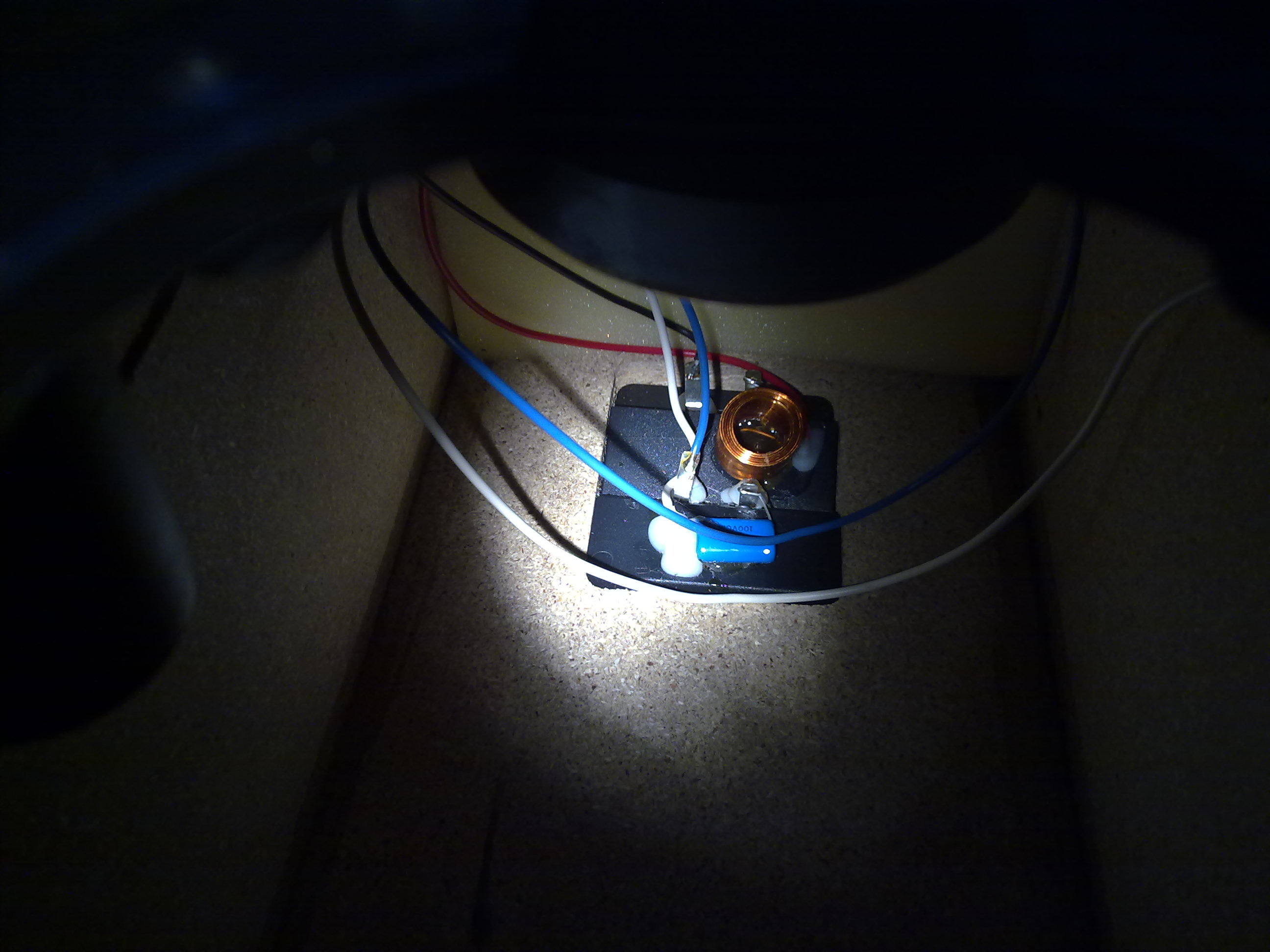

Spørsmålet er da om det er innebygget delefilter i høyttalerne. Se bildet!

Blå og hvit går til diskanten.
Ja, dette er et delefilter. Den gulaktige rundingen er en spole, den står i serie med bassen. Den blå klumpen er en kondensator, den står i serie med diskanten.

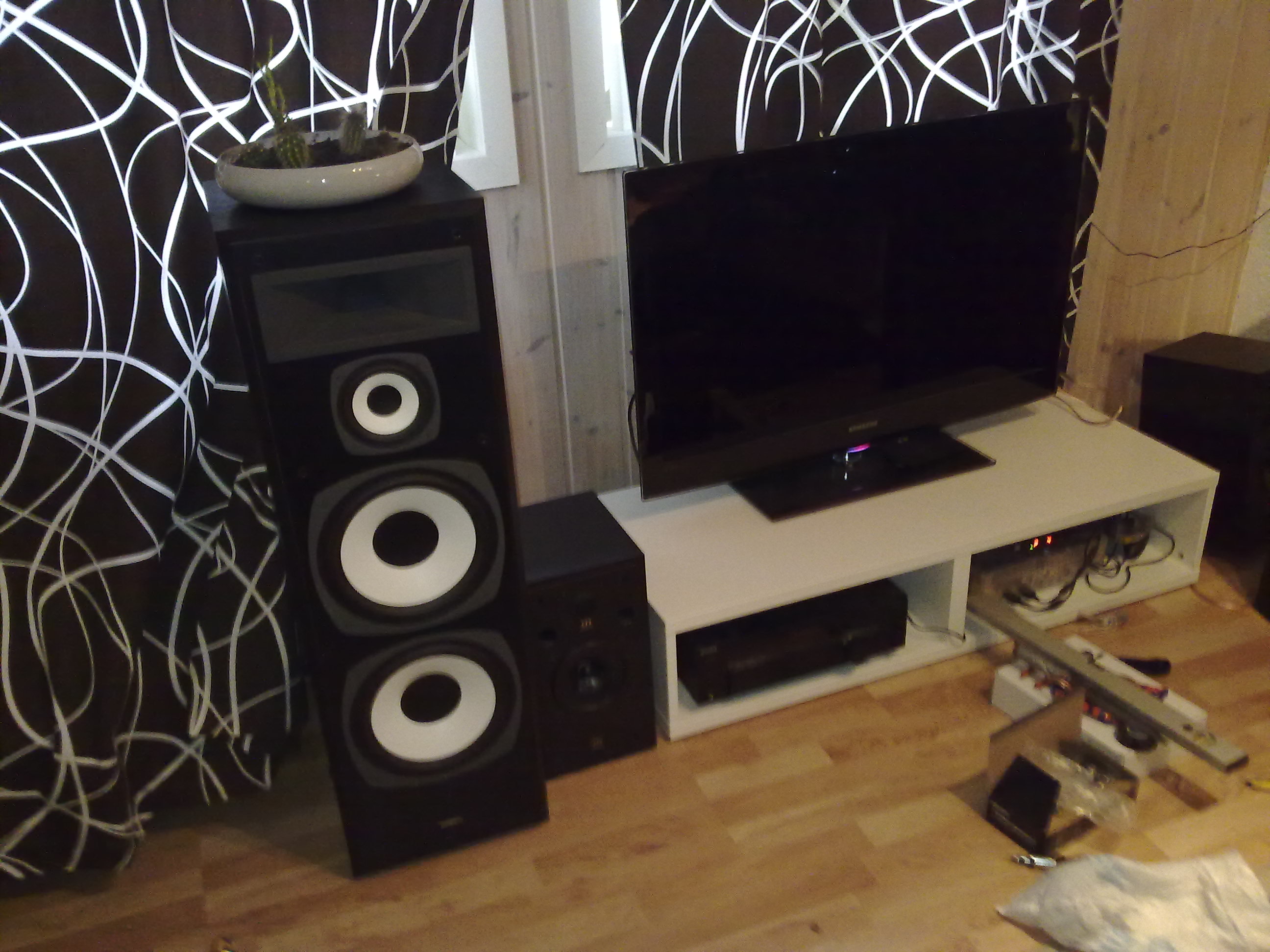

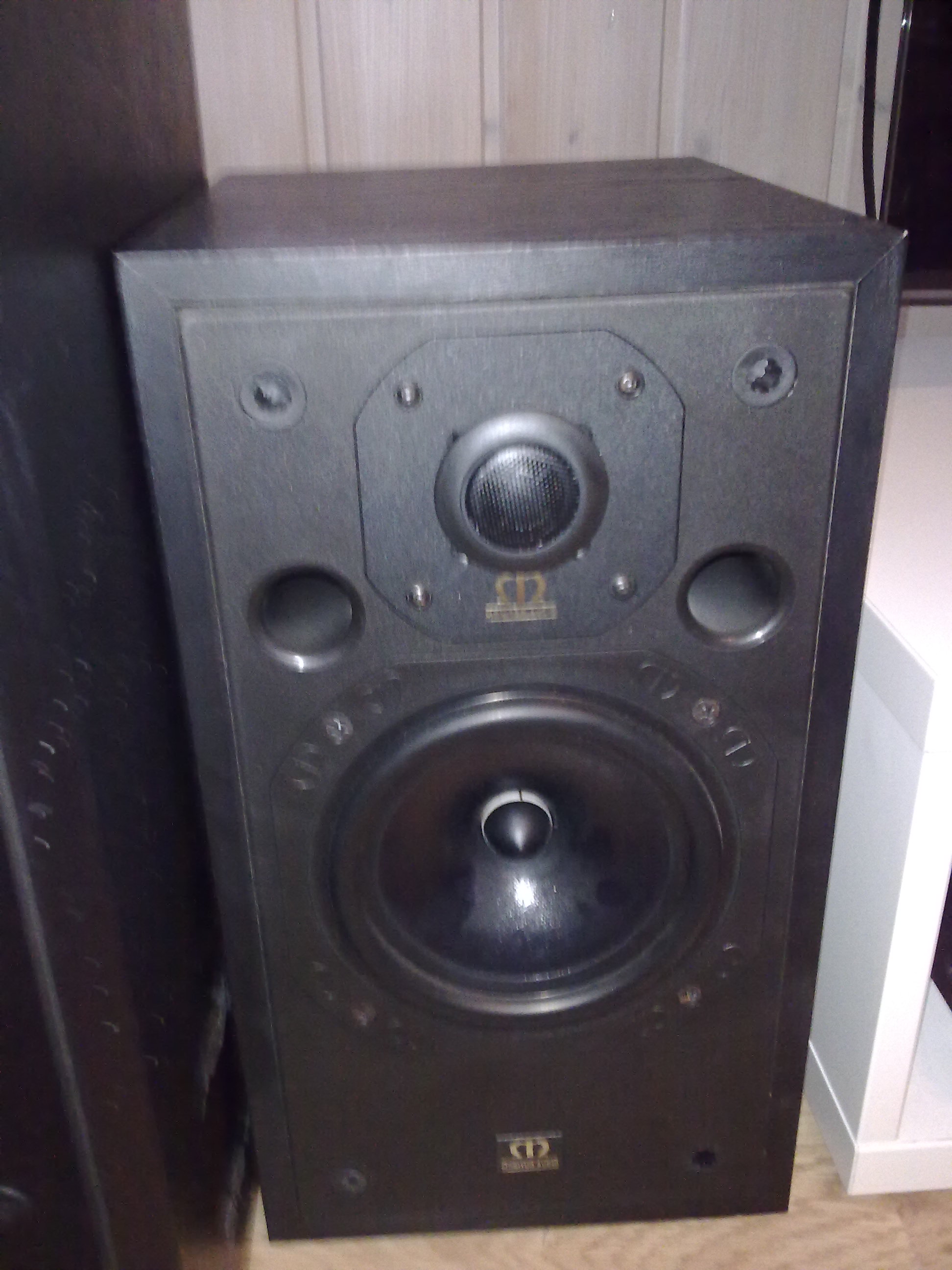

Hehe, det er en Sony something forsterker og Monitor Audio høyttalere!
Har kjører to RadioNette Gladiator44-høyttalere på forsterkeren, og det fungerer veldig bra!
