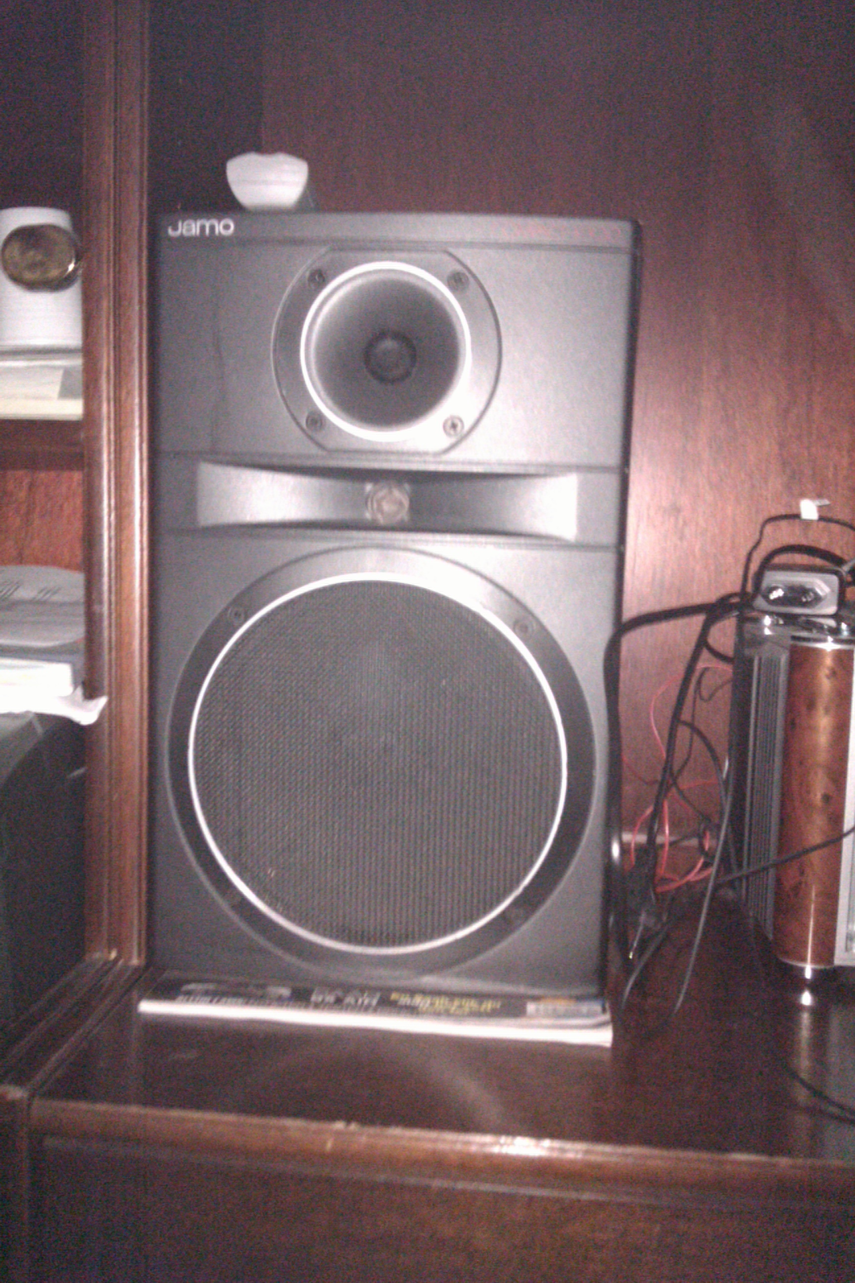

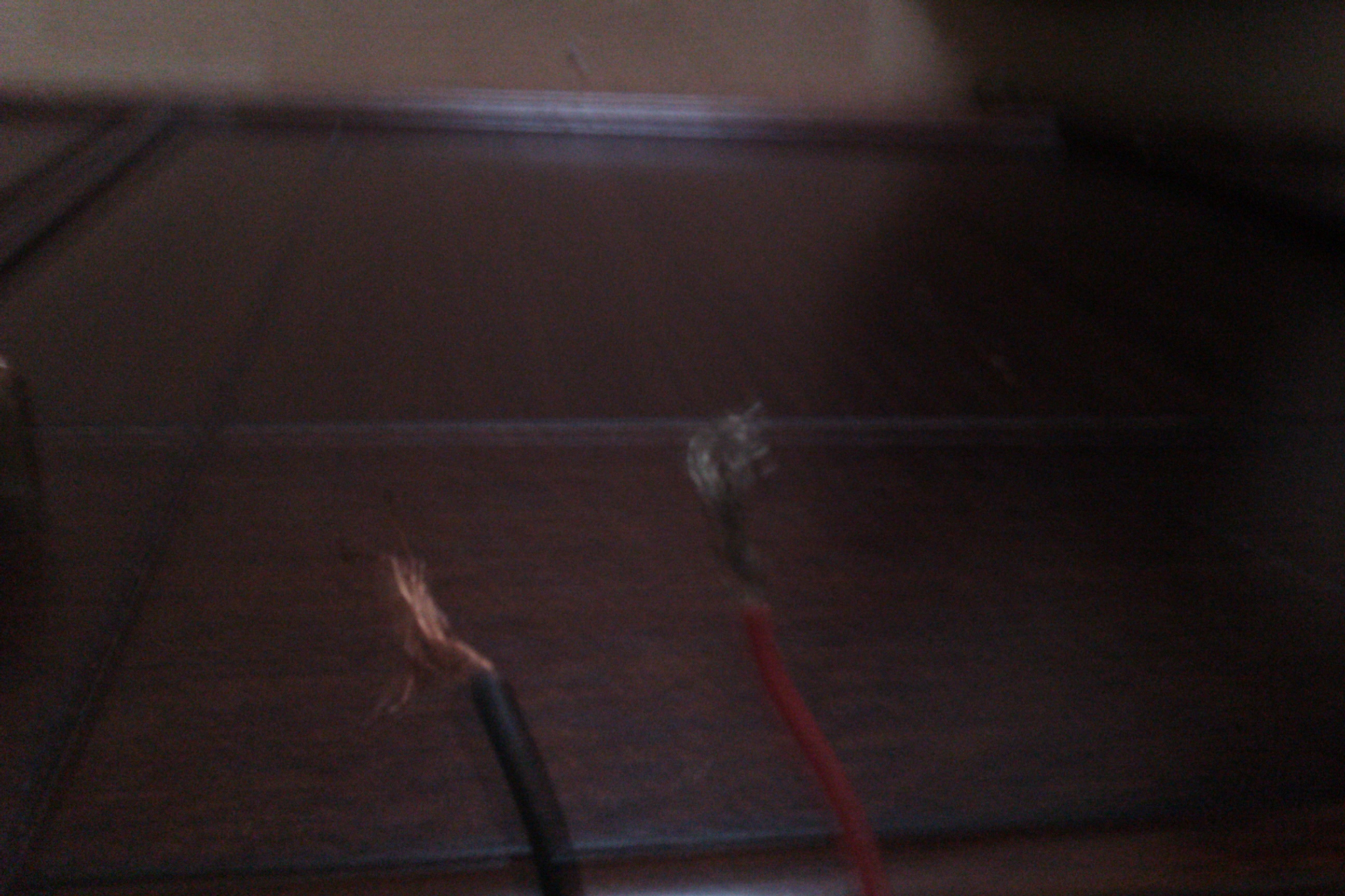

Pc96 Skrevet 22. juni 2010 Forfatter Skrevet 22. juni 2010 (endret) Noen bilder, mobilbilder, så kvaliteten er utrolig dårlig: Har to slike høyttalere: Her er ledningsutgangen: Svart og rød, uten noen tilkobling på enden. Endret 22. juni 2010 av Pc96
Meh. Skrevet 22. juni 2010 Skrevet 22. juni 2010 (endret) Om det ikke er noen andre ledninger/tilkoblingspunkter bak høyttaleren er det nok en passiv høyttaler. Dermed må du nok ha en forsterker ved siden av. Til en del forsterkere trenger man ikke å ha RCA-kontakter e.l. for å koble til ledningene. De kan f.eks. skrus/klemmes fast e.l. Endret 14. juli 2010 av Meh.

[StK]Bountyhunter(BF:V) Skrevet 14. juli 2010 Skrevet 14. juli 2010 (endret) Denne er vel passe for deg: Min lenke fra spøk til revolver, du får ikke mye forsterker for 500kr eneste jeg kan kommer på er T-amp. EDIT: for å svare på kabel spørsmålet ditt: Høytalerne krever en forsterker som kan levere strøm for a drive elementene, fra mini jack porten på pcen din kommer det et lydsignal som ikke er på langt nær kraftig nok til å drive høytalerene. Så du kan ikke bare bruke en overgang, du må ha en eller annen form for forsterker. Edit 2: Ble enda en edit Når du har valgt deg en forsterker så kan du se på måter å koble den til pcen, noen forsterkere har minijack port, noen har optisk ingang osv. men minijack -> RCA er det mest vanlige og "alle" forsterkere støtter det. Edit 3:... siste nå lover! Denne kan være et alternativ kanskje: http://www.komplett.no/k/ki.aspx?sku=593804&view=detailed#ProductTabs Endret 14. juli 2010 av [StK]Bountyhunter(BF:V)
