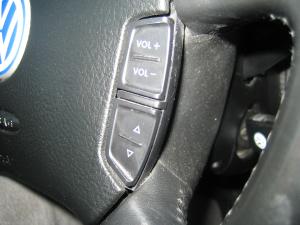

-Kan jeg fortsatt bruke rattkontrollen? (+/-.Forward/back) se bilde..

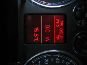

-Kommer spilleren til å kunne vise informasjon i "speedometeret" (i midten mellom speedometer og turtall) ? se bilde...

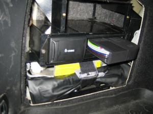

-Bak så sitter det en cd skifter (6-Cd'er) kan den kobles opp? (orginal VW spiller) se bilde..
Ja, men da trenger du et interface til rundt 1000-lappen til å koble mellom spiller og bil.
Nei.
Nei.
