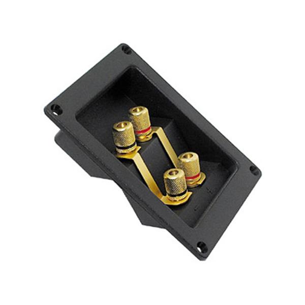

formann Skrevet 6. juli 2010 Skrevet 6. juli 2010 Om du hadde lagt ut et bilde av terminalen så hadde det hjulpet. Det burde uansett være lett å se om det går flate lasker/plater mellom de oppe og nede. Er høytalerene nye så er disse laskene på plass med mindre noen har slurvet på fabrikken. På bildet kan du se denne broen/lasken. Om denne er på plass skal du kun koble til de ørve eller nedre terminalene. Disse terminalene er laget slik med tanke på Bi-wire eller Bi-amping. I dette tilfellet vil bi-amping være en fordel, men forsterkeren støtter det ikke. Selv om man trikser det til via analog 5.1 input er det ting som tyder på at kanalene til center og bakhøytalere er av lavere kvalitet en frontkanalene, så man ender nærmest garantert opp med dårligere lyd. Til dere andre som snakker om innvendige lasker, brokobling osv; Det er ikke innvendige lasker/forbindelser på denne typen terminaler. Da ville hele poenget vært borte. Brokobling er heller ikke noe som hører hjemme i denne tråden, for det handler om å bruke 2 forsterkere/kanaler til å øke effekten ved å supplere samme signal til begge, men i motfase (push-pull)
