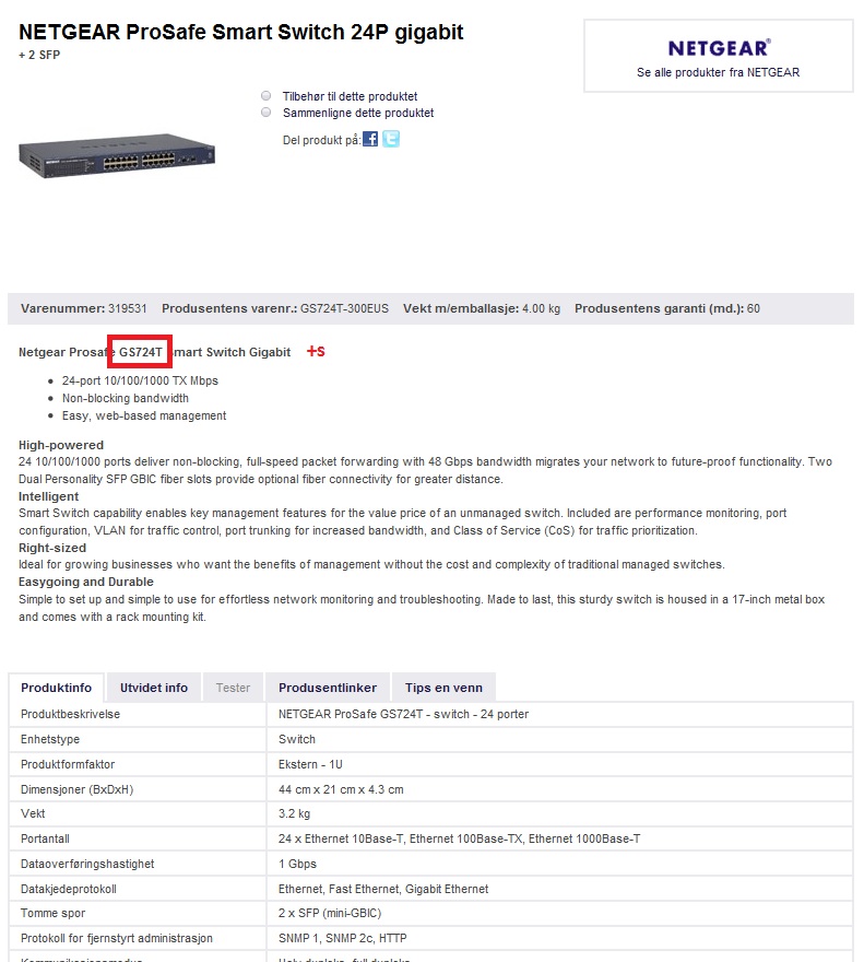

Jeg sjekket alt som var for 1 år siden og endte på denne fra netgear.
(bildet)
Komplett selger den ikke lenger, men har nyere med S i nummeret.
Regner med at GS724TS blir nermeste.
Koster 300 formye da.
Jeg er kjempeførnøyd, har 8-13 kobblet i denne 24/7 i 16 mnd med mye trafikk og den har ikke hatt ett eneste problem noen sinne.
Men den er ganske overkill, du får for eks cnet til 1400kr.
(bildet)
