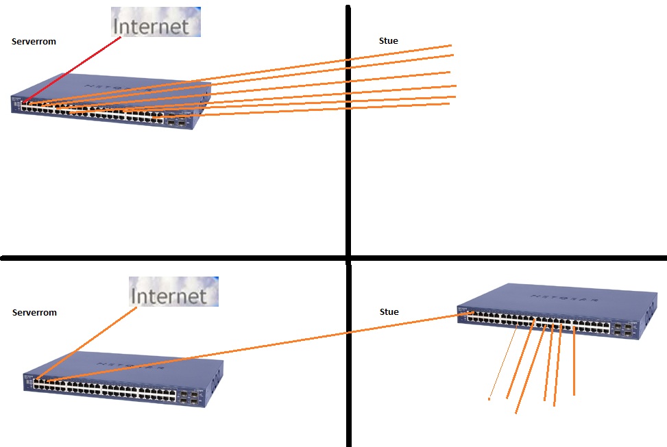

Hva ville dere ha valgt, med tanke på adresser og annet krøll.
Serverrommet er bare 10meter fra stua, men det er 3 murvegger mellom.
I stua er det da ps3, blu-ray. popcorn osv i den enden.
Mellom internett og switch er det et modem og router.
Men skulle jeg egentlig ikke ha stacket routeren med brukabel bak og ikke bare fra port til port forran.

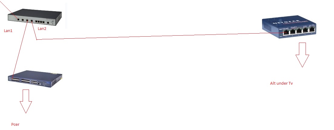

Siden jeg har denne
Så kan jeg kanskje kjøre en utgang til switchen på serverrom og en egen utgang til switchen i stua da routeren har 2 utganger uten om sin interne switch.
Så slipper jeg switch til switch.

Er det noen spesiell grunn til at du ikke vil ha switch til switch? Jeg ville ha gått for den løsningen. Faktisk så er det en slik løsning jeg har, med to billige CNet 8-ports switcher.
Har hatt noen dårlige erfaringer med switch på switch med tanke på wireless ,aksesspunkt, printserver osv , men siden kun 1 av tingene under tven skal på nett om gangen så regner jeg med at det går problemfritt.
Isåfall velger jeg den løsningen.
Tenkte også på at stackede switcher vil sees som 1 adresse / enhet og ikke 2, men kan vel neppe kjøpe så lang stackledning, og kan ikke ha 24p med vifte i stua.
Jeg hadde helt klart kjørt switch til switch med EN kabel igjennom veggen.
Jeg har kjørt switch på switch på switch hjemme i lang tid og det funker supert, så slipper man unna med å trekke en kabel til hvert sted man vil ha fler enheter.
Kan ikke forstå hvordan det skal lage problemer for wireless osv?
Det enkelste er ofte det beste er det noe som heter, og i dette tilfellet er det nok det også :)
Jeg hadde fra før borret og brukt timer på å trekke 2 kabler gjennom veggen og nå er det ikke plass til flere uten å lage nye hull. Så nå er vel tiden inne til å sette en switch der.

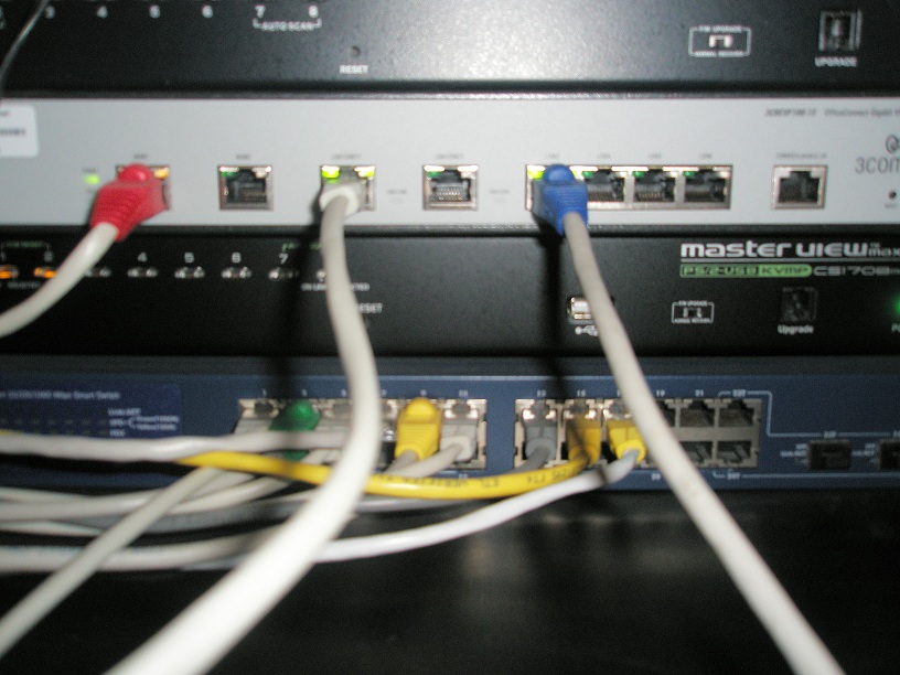

Jeg er usikker på om jeg kobblet printerserver gjennom min netgear 24p ren switch eller i 3com-router-switchen som den har innebygget. Så det kan ha vært det ja.
På wireless er det motsatt igjen, rett i routerswitch så er alt ok, setter jeg den i random port i ren switch så fungerer den ikke.
Detfor kan man se at ikke alle ledningene går i den blå.

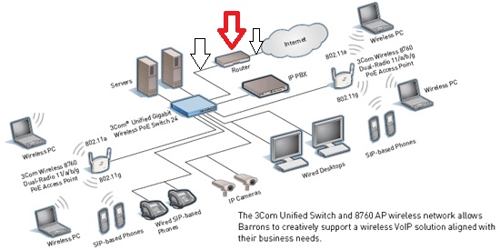

3Com OfficeConnect Gigabit VPN Firewall som jeg har, link i andre post.
Er den ment som en router eller skal den helst før etter en?
Komplett nølte med å svare.

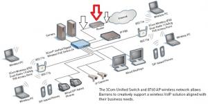

Rød eller svart pil?
Jeg ville satt den opp som router, den har jo routing-funksjonalitet.
Altså rød pil.
Dette gjør at du slipper en enhet i nettverket ditt, dette gjør at nettverket blir litt simplere og lettere :)
Men, det er jo ingen fasit på hvor den skal være...
At komplett drøyer er ikke rart, de jobber med hardware, ikke nettverks-design.
Support der jobber sikkert med å finne noen som faktisk klarer å gi ett fornuftig svar :p
