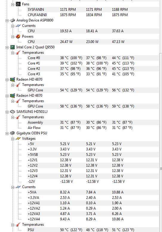

Helpsomer Skrevet 8. juni 2010 Forfatter Skrevet 8. juni 2010 Dette er spenningene mine målt med everest.. Vet ikke hvor reliable disse tallene er, men noe ser galt ut? Spilte forresten en times tid ista med onboard. Så det funker fint. Da vises ikke alle disse spenningene i everest. Kun den 3,3 som ligger på ca. 1...
Chavalito Skrevet 9. juni 2010 Skrevet 9. juni 2010 (endret) Jepp, de verdiene er helt på jordet, så PSUen din er nok kaputt ja. 3.3 V er kun 1.15 V, 12 V er kun 7.94 V, og 5 V er knapt nok til stede. Tror nok du kan se deg om etter ny PSU. Skjønner ikke helt hvordan PC går i det hele tatt, men kan være på grunn av onboard skjermkort. Du kan jo sjekke på nytt med HWMonitor, last ned programmet og installer det. Det skal vise ganske korrekte verdier, men tror nok at Everest gjør det også. Endret 9. juni 2010 av Chavalito
Helpsomer Skrevet 9. juni 2010 Forfatter Skrevet 9. juni 2010 (endret) Okei, forstår ikke dette helt, kan noe si om dette var bedre? Uansett denne PSUen kjøpte jeg hos dataforhander for 2 uker siden, kan jeg reklamere på den? Inngår det i garantien det som har hendt meg? Endret 9. juni 2010 av Helpsomer
Helpsomer Skrevet 10. juni 2010 Forfatter Skrevet 10. juni 2010 Ingen som kan lese disse tallene? Har ikke så mye peiling, desverre.
Chavalito Skrevet 10. juni 2010 Skrevet 10. juni 2010 (endret) De spenningene ser jo normale ut sammenlignet med Everest sine målinger. Stusser litt på at spenningene fra PSU ikke er med slik som jeg får HWMonitor opp. PSU er der det står Gigabyte Odin. Når det gjelder aktivering av PCI-e slot, så bør det være et valg i BIOS som gjør at du kan velge mellom PCI-e kort og Onboard. Mulig at det står i Auto, slik at når BIOS ikke finner kort i slot 1, bytter det til Onboard, men kjenner ikke det hovedkortet da. Endret 10. juni 2010 av Chavalito
