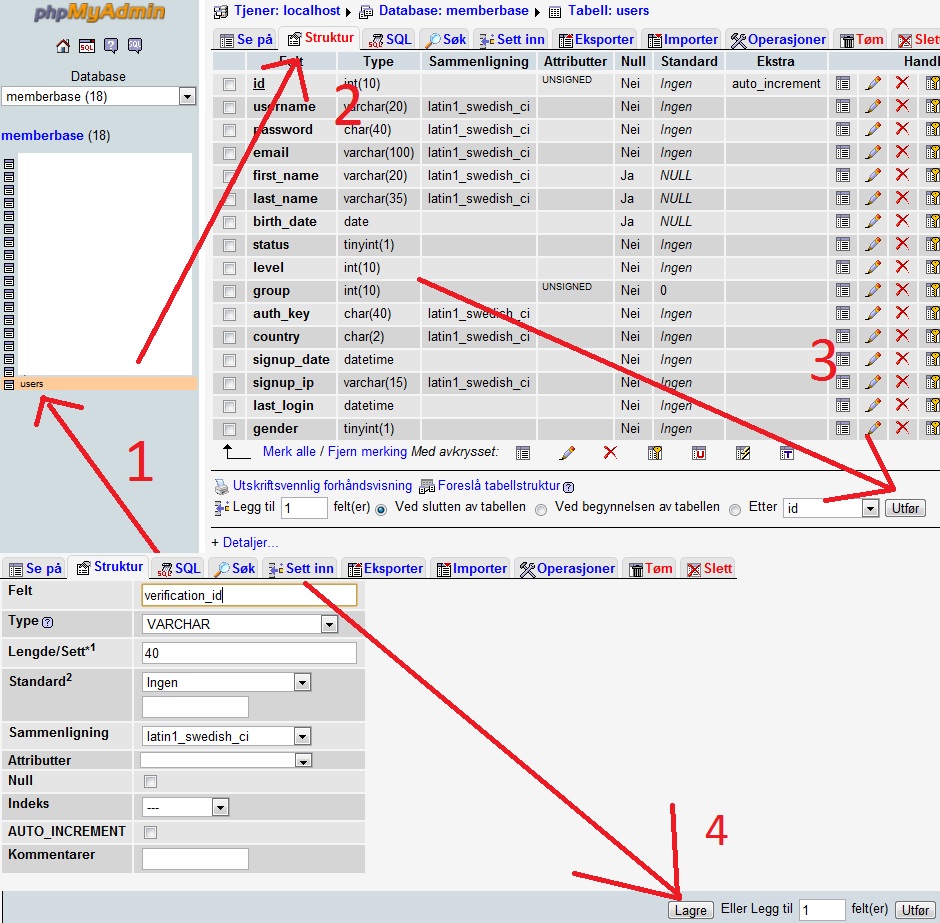

NicholasWalker Skrevet 8. juni 2010 Forfatter Skrevet 8. juni 2010 (endret) Ok, email... Kommer det inn her? // DERETTER GJØR DU # 1) Lagre denne hashen til databasen # 2) Bruker mail() til å sende en mail til brukerens email, # med en link som ber brukeren om å gå til activate.php?hash=$hash. # Med andre ord -- echo "<a href='activate.php?hash=" . $hash . "'>Trykk her for å aktivere din konto</a>"; -- echo 'Mail her?'; } Som dette?(har ikke lagt selve mailen enda..) // DERETTER GJØR DU # 1) Lagre denne hashen til databasen # 2) Bruker mail() til å sende en mail til brukerens email, # med en link som ber brukeren om å gå til activate.php?hash=$hash. # Med andre ord -- echo "<a href='activate.php?hash=" . $hash . "'>Trykk her for å aktivere din konto</a>"; -- echo '$to = '$user_mail'; $subject = 'Email verifisering på WeEx.Tk'; $message = 'Blablabla'; $headers = 'From: [email protected]' . "\r\n" . 'Reply-To: [email protected]' . "\r\n" . 'X-Mailer: PHP/' . phpversion(); mail($to, $subject, $message, $headers);'; } SI IFRA HVIS NOE ER FEIL.. OG EN TING TIL: HVA SKAL JEG SETTE INN I SQL FOR USER_VERIFICATION FELTET HER: $sql = "INSERT INTO users(user_name, user_pass, user_email ,user_date, user_level) VALUES('" . mysql_real_escape_string($_POST['user_name']) . "', '" . sha1($_POST['user_pass']) . "', '" . mysql_real_escape_string($_POST['user_email']) . "', NOW(), 0)"; Endret 8. juni 2010 av WeExClan
Warz Skrevet 8. juni 2010 Skrevet 8. juni 2010 (endret) Hvis du bruker Lek1 sin løsning må du da bare oppdatere databasen med hashen... $sql = 'UPDATE users SET user_verification = '.$hash.' WHERE id = '.$lastID.''; mysql_query($sql); Nå må du da først opprette user_verification feltet i databasen din da. Siden det er snakk om en sha1() hash er det 40 tegn. Er litt usikker på om du har forstått hvordan man gjør det så jeg legger ved et bilde. Endret 8. juni 2010 av Warz
