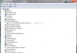

Revox Skrevet 1. juni 2010 Skrevet 1. juni 2010 Det kan være et enkelt problem, eller det kan være en defekt dvd-rom, eller det kan være et litt mer køddent problem. Første du må sjekke er om maskinen fysisk ser at det er en spiller der. Ta en titt på bildet så ser du hva du skal se etter. Oversikten finner du på kontrollpanelet under Enhetsbehandling. NB! Den heter mest sannsynlig ikke det samme som min. Er den ikke på lista er den enten defekt. Ikke tilkoblet hovedkortet riktig. Eller muligens en biosinnstilling. Er den på lista har du mest sannsynlig et software problem eller den er defekt.
Flux1 Skrevet 1. juni 2010 Forfatter Skrevet 1. juni 2010 (endret) Den vises på lista og har akkurat oppdatert firmware på den Men har jeg noe å klage på? Feilen kom etter at de hadde hatt den. For den fungerte helt fint før jeg dro dit med den. Brukte den faktisk 2 sekunder før jeg skrudde den av og bar den til butikken. Endret 1. juni 2010 av Flux1
Revox Skrevet 2. juni 2010 Skrevet 2. juni 2010 Ja du har noe å klage på. Siden maskinen finner den og jeg regner med at den ikke har noen feilmeldinger. (utropstegn etc når du ser på den i enhetsbehandling) kan det tyde på at den er defekt. En annen måte å se om det er et software problem er å slenge inn en bootbar cd og se om maskinen klarer å starte opp fra CD. En windows cd f.eks. Starter den opp med cd er det windows som har et problem. Starter den ikke opp fra CD er den defekt og det er en reklamasjonssak.
Flux1 Skrevet 2. juni 2010 Forfatter Skrevet 2. juni 2010 Den starter ikke opp med Windows CD, da er den vel defekt Men skal jeg reklamere til Leverandør av enheten eller BITSHOP? For feilen kom når den kom tilbake fra BITSHOP.

Revox Skrevet 2. juni 2010 Skrevet 2. juni 2010 Den starter ikke opp med Windows CD, da er den vel defekt Men skal jeg reklamere til Leverandør av enheten eller BITSHOP? For feilen kom når den kom tilbake fra BITSHOP. Fremdeles 2 alternativer som kan utelukke at den er defekt. Det ene er at s-ata/ide kabel sitter dårlig eller har falt av under transport. Regner med at vi snakker om en stasjonær maskin? Den andre grunnen til at maskinen ikke vil starte opp med cd er at den rett å slett ikke er bedt om å gjøre det i bios. Noe mindre sannsynlig kan være at et slag under transport har forstyrret linsehode i leseren noe som gjør at den prøver å lese en cd/dvd men klarer det ikke.
Flux1 Skrevet 3. juni 2010 Forfatter Skrevet 3. juni 2010 bios er satt opp til å boote på cd/dvd først så er ikke det. Jeg får sjekke kabelen når jeg kommer hjem. Takker for hjelpen, men skal jeg klage til BITHSOP eller skal jeg reklamere på varen til NetShop (der den er kjøpt). (hvis den er defekt)
Revox Skrevet 3. juni 2010 Skrevet 3. juni 2010 (endret) bios er satt opp til å boote på cd/dvd først så er ikke det. Jeg får sjekke kabelen når jeg kommer hjem. Takker for hjelpen, men skal jeg klage til BITHSOP eller skal jeg reklamere på varen til NetShop (der den er kjøpt). (hvis den er defekt) Reklamer hos forhandleren. (Dvs der den er kjøpt). Men du kan jo spørre hvor lang tid der tar. Og om det tar 2-3 uker er det verdt 300,- det koster for en ny dvd-rw brenner? Endret 3. juni 2010 av Revox

Flux1 Skrevet 25. juni 2010 Forfatter Skrevet 25. juni 2010 Ikke verst Men fant ut at det ikke var BITSHOP sin feil, det var enheten som streika. Må bare skaffe ny
