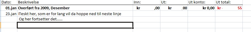

-=Petter=- Skrevet 29. mai 2010 Forfatter Skrevet 29. mai 2010 (endret) En formel kan bare gjøre en eneste ting: Returnere en verdi til cella formelen selv står i. Så hvis spørsmålet er om en formel i B1 kan dytte overskytende tekst fra A1 ned i A2, nei, kav umulig. Beste hilsen Harald Trenger ikke nødvendigvis være en formel.. Ordla meg vel kanskje litt feil. Men skal bruke det i et lite priv regnskap. Derfor blir av og til forklaring litt lengre enn en celle bredde. Men hvis du ønsker at teksten skal brytes til en ny linje i samme celle bruker du Home -> Alignment -> Wrap text (Engelsk Excel 2007/2010). I samme celle? Hva mener du? Har ikke engelst Office, men skal se hva jeg finner. Om ikke "wrap text" funker for deg, så skal det være mulig å lage en formel i f.eks A1 og A2 som deler opp teksten, evt viser overskudds-tekst i A2. Hvordan da mener du? Må formelen da lages i alle celler? Med tanke på at det ikke alltid vil være nødvendig. Oppsettet mitt er slik: Vil da at forklaringen, altså kolonne B skal kunne flytte tekst et hakk ned, fordele teksten slik at ikke noe tekst blir borte, hvis teksten er for lang. Fant ut at jeg kan bruke knappen "bryt tekst". Men dette resulterer i at den gjør hele linjen dobbelt så høy. Vil heller hvis det er mulig at den skal få tenksten til og hoppe et hakk ned i steden. Slik at dette ikke skjer. hvis dette da er mulig vel og merke. Eller så vil dette gjøre slik at oppsettet blir feil. Ved utskrift Ala en utskrift fra banken, for og sammenligne med noe. Endret 29. mai 2010 av TheBadKing

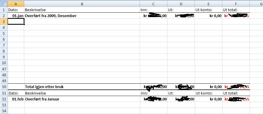

-=Petter=- Skrevet 30. mai 2010 Forfatter Skrevet 30. mai 2010 (endret) Hei igjen Skjønner at dette med og bryte tekst, kanskje er det enkleste. Men hvis man gjør det vil jo alt forskyve seg i forhold til utskrift. Er det mulig og sette det slik at en den nederste linejn på utskriften ha har summen av det som er på linjene over? Prøvde fil, men går ikke... Da må det bli et bilde. Med litt klipp og lim... Siste linje på utskrift på første side er da linje 50. Side 2 linje 100... Osv.. Slik jeg har laget det nå... Men hvis jeg da sette det til og bryte tekst blir jo dette forflyttet i forhold til utskrift.. Noen som har noen glupe ideer om dette? Petter Endret 30. mai 2010 av TheBadKing
