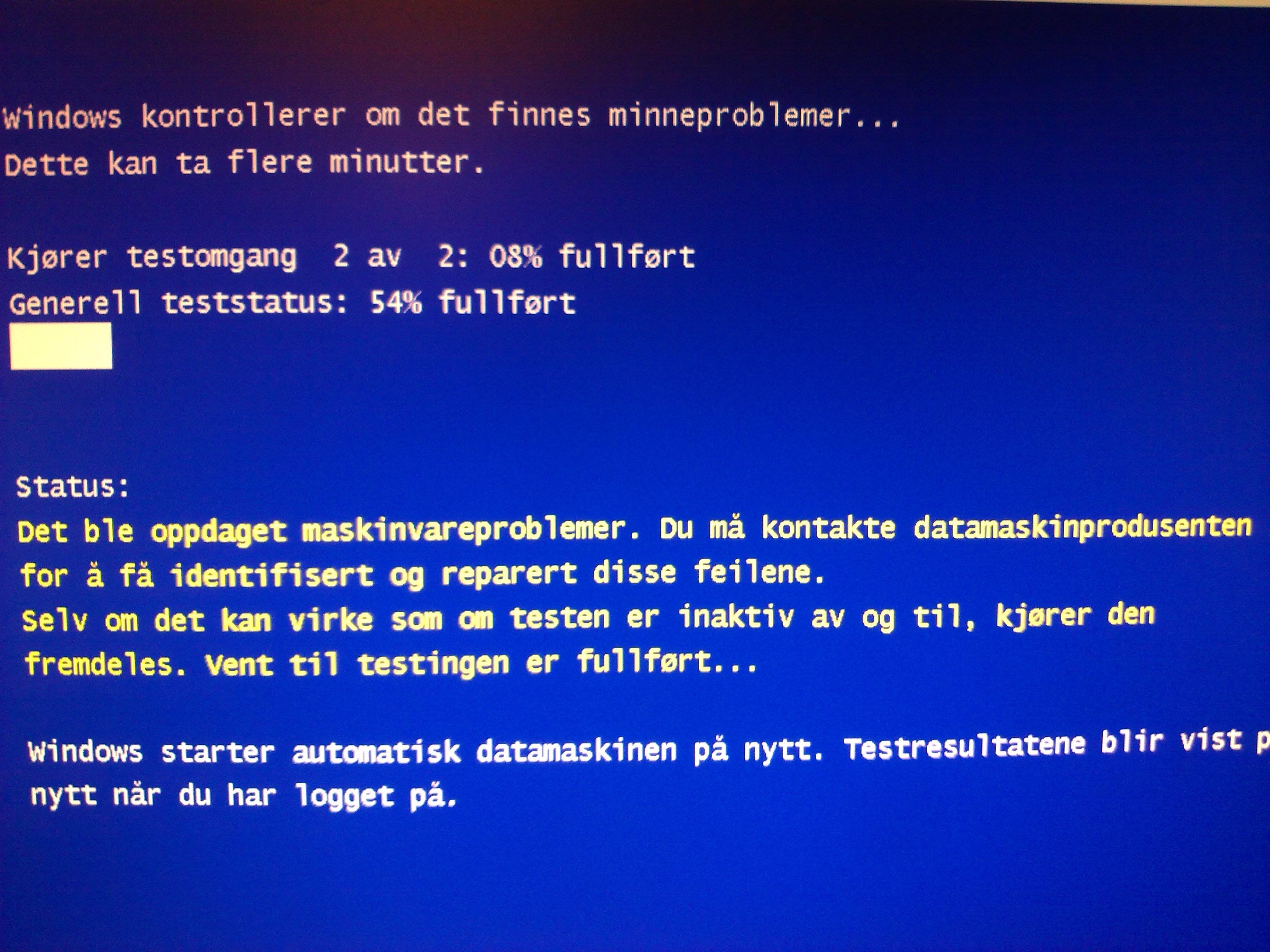

Hei igjen og takk for svar! :)
Fikk ny feilmelding i dag
MEMORY_MANAGEMENT
Kjørte derfor Windows Diagnoseverktøy for minne
Den meldte at den hadde oppdaget maskinvare problemer.
Betyr dette at det er ramen min det er noe galt med?
Hadde jo ikke problemer med den på det andre hovedkortet..

Men hjelper det og installere Windows på nytt da, når diagnose verktøyet for minne sier det er oppdaget maskinvare problemer utenom os'et?
Du må kontakte datamaskinprodusten for å få identifisert og reparert disse feilene.

kjør memtest på en og en brikke, så ser du fort om det er en av minnebrikkene som er problemet, eller kombinasjonen av to.
