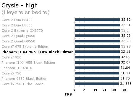

Ja, når det gjelder prosessor er vi veldig usikre. I begynnelsen hadde vi bestemt oss for en AMD Phenom II 965, men så var det så mange kompiser (som faktisk har litt peiling, tru det eller ei :p ) som sverget til Intel, så da bestemte vi oss for en i5. Hvilken ville være det beste valget tror dere?
Intel kan nok gå av med seieren når det gjelder videoredigering osv osv. Til de fleste spill så vil det ikke skille mer enn 1 fps eller 2.
