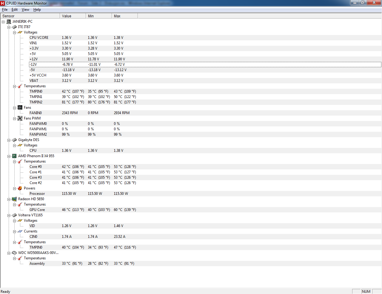

Har tenkt til å skru ut hovedkortet og sende det inn snart, men lastet ned HWMonitor først og gjorde som du sa.
Fant ut at Northbridge var TMPIN2, og den har holder seg på 80-81 grader, selv når jeg ikke spiller.
Eneste spenningen som varierte var -12V. Den går nedover når CPUviften går fortere, og omvendt.
Legger ved et bilde.
Du bør spørre Netshop om du kan få et annet hk, fordi det er et kjent problem at chipset kjøleren er dårlig montert, og du vil sikkert oppleve det samme, hvis du får et nytt GA-770TA-UD3. Hvis dem nekter, så be dem om å prøve hk først(med en Phenom II X4 955 installert), og se hvilken temp dem får på nb!
