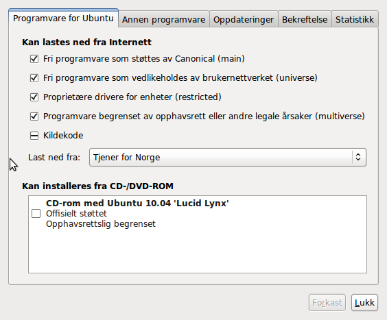

endrebjo Skrevet 10. mai 2010 Skrevet 10. mai 2010 Hvilke programvarekilde har du aktivert? Synaptic Pakkebehandler -> Innstillinger -> Arkiv Bør se slik ut:
BSP Skrevet 12. mai 2010 Forfatter Skrevet 12. mai 2010 det ser helt likt ut som det der... Rythmbox savner også Gstreamer tillegg, men dette har jeg da installert?
