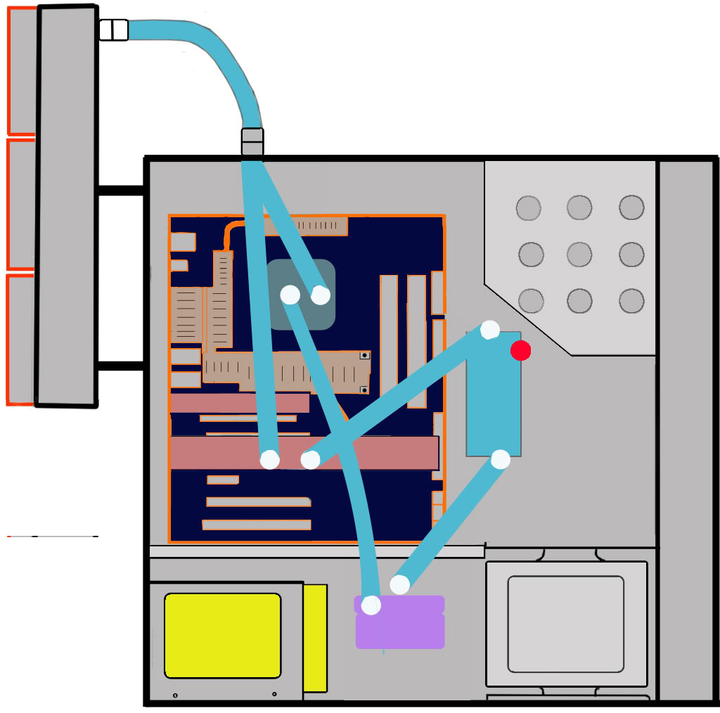

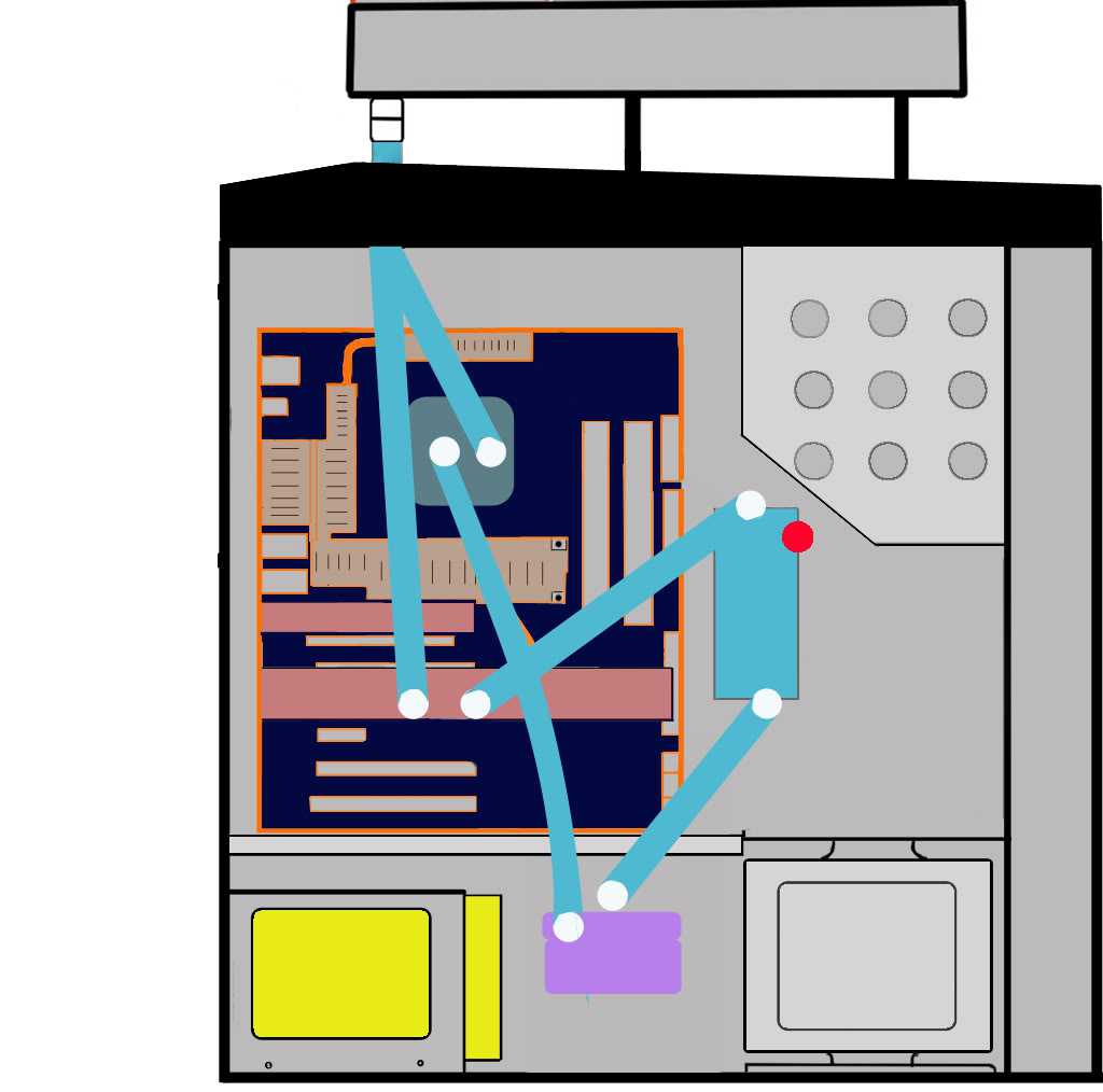

Magronmhr Skrevet 7. mai 2010 Forfatter Skrevet 7. mai 2010 Her er handlekurven som den står nå: https://www.aquatuning.de/shopping_cart.php/bkey/dad2cd8f34f24c7d67ae3749f0bb7c88 Noe spesielt jeg mangler? Noe dere anbefaler av væsker? Har hørt at noen leder elektrisitet selv om det står at den ikke gjør det. Så var det hvordan loopen og radiatoren skal være. har kommet fram til tre forslag. (tyvlånte deler av et bilde av, Wikipedersen) Forslag 1: Radiatoren sitter bakpå kabinettet med en litt av raden stikkende over. Slangene går inn på toppen. Forslag 2 Radiatoren står bak på kabinettet uten at det stikker opp av kabinettet. Radiatoren står med inn- og utgangen vendt nedover. Slangene går inn ved PCI-slotområdet. Forslag 3 Radiatoren står på toppen av kabinettet. inn- og utgangen på baksiden. Hvis dette alternativet blir valgt kommer jeg til å sette radiatoren helt bak på toppen i stede for midt på. Kom gjerne med andre idéer angående plasseringer av radiator og hvordan loopen skal være.
Eirik Skrevet 7. mai 2010 Skrevet 7. mai 2010 Ser bra ut det der Du går for kvalitet ser jeg. Men husk at det er mulig at du får et toll-krav på dette. Alle ser bra ut, og lar seg utføre. Du får vurdere hva du liker best
Magronmhr Skrevet 7. mai 2010 Forfatter Skrevet 7. mai 2010 Hva synes du/dere ser best ut? Er desverre litt avhengig av hva andre syns Moms på 25% og et tollgebyr i tillegg? Hvor mye blir det med gebyrer og slikt?
Eirik Skrevet 7. mai 2010 Skrevet 7. mai 2010 Liker kanskje min egen best .p 25%+ en hundrings i gebyr.

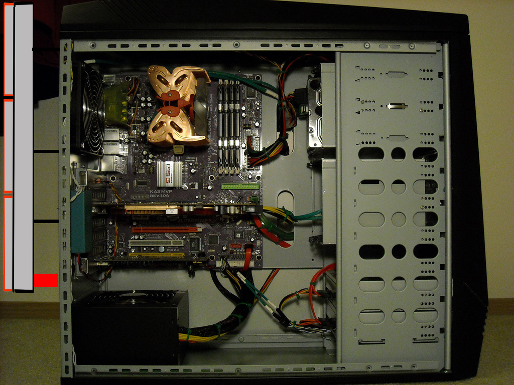

Habitats Skrevet 8. mai 2010 Skrevet 8. mai 2010 (endret) Forslag 1 seg litt... rart ut. Hadde du fått radiatoren skjult bak PC-en, så ingenting stikker over bak, hadde vært optimalt for min del. Eventuelt kan du lage hull i kabinettet å kjøre ut slangene mellom "taket" og CPU-kjøleren. Ser du i alle fall planlegger godt, dette er veldig bra, du kommer så god nytte av det og mye mindre problemer om da. Selv planla jeg alt 100% (trodde jeg), men endte likevel opp med å få litt feil deler fordi ting i praksis ofte ikke fungerer helt som på papiret Men uansett flott å ha et godt utgangspunkt, så slipper du bli melt MacGyver når du skal sette sammen ting. Ang. valg av komponenter er jeg helt enig i at det er like greit å bruke noen tusenlapper ekstra, å kjøpe det beste med en gang, så slipper du oppgradere på en laaang stund. Det er ikke med vannkjøling som med PC at det hele tiden kommer ting som er dobbelt så bra, men holder heller et ganske stabilt nivå. Nye modeller kan ikke sammenlignes med en oppgradering ala 4870x2 -> 5970 skjermkort feks, eller core2duo -> i7 osv - her er det ofte snakk om marginale forskjeller. Og EK-produkter er ren kvalitet. Har selv kun EK-blokker i mitt setup, og angrer ikke et sekund på at jeg gikk for dem. Uansett, lykke till med kjøpet! Vannkjøling på dette nivået er nesten en hobby i seg selv, så det krever masse kos og klem for å fungere som det skal Endret 8. mai 2010 av Habitats
Eirik Skrevet 8. mai 2010 Skrevet 8. mai 2010 Det kan bli seende ut sånn ca som dette: Jeg syns ikke det ser 'rart' ut, men det er såklart bare min mening.
