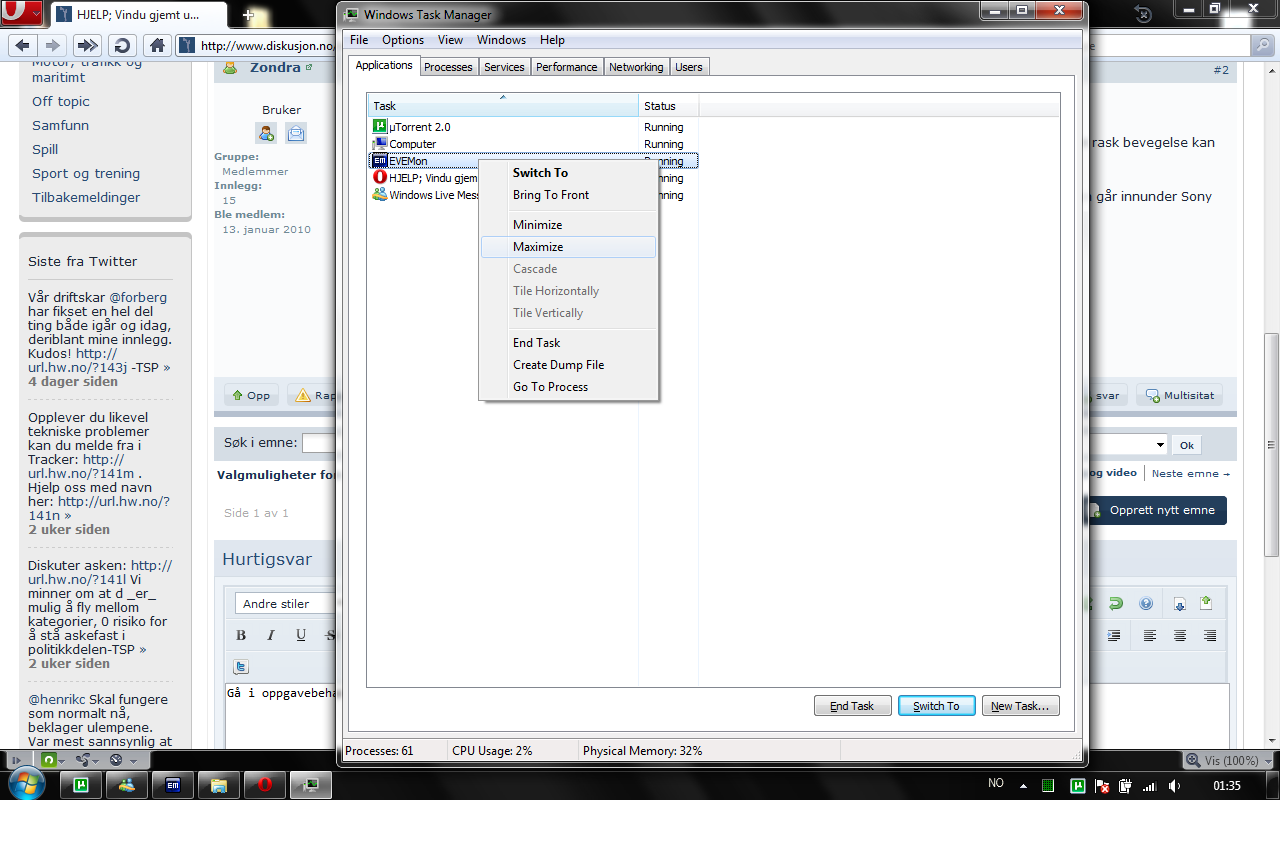

Ett bilde sier mer en tusen ord.
Hvis det ikke går kan du prøve å trykke Windowsknapp + TAB (knappen til venstre for Q, og rett over CAPS LOCK)
