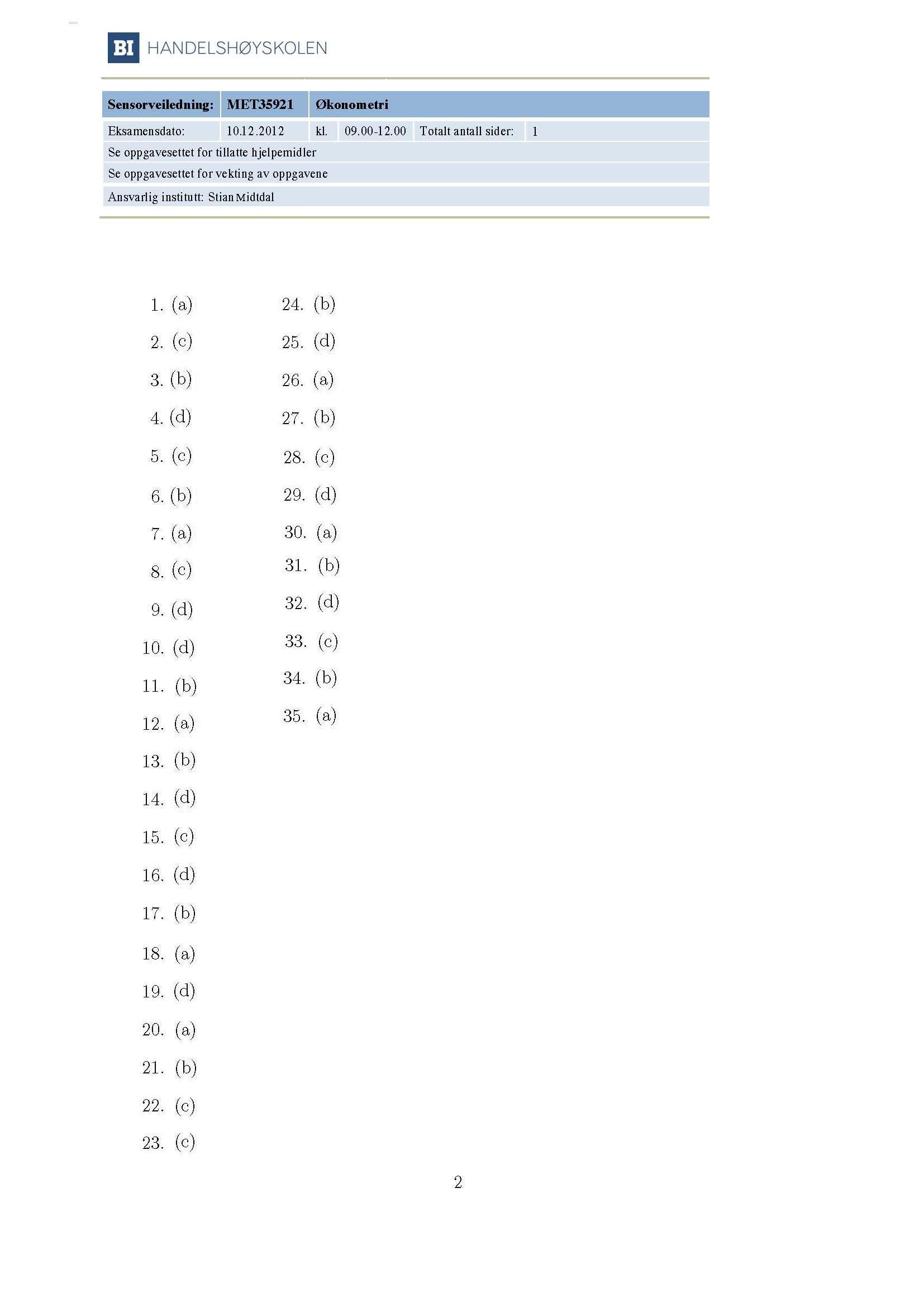

For de som hadde kontinuasjonseksamen i økonometri i dag.
Si i fra hvis noen mener noe er feil
Hei! Er dette dine svar eller er det fasit? Hvis det er dine svar, har du sammenliknet med noen andre for å se om det stemmer? Hadde eksamen jeg også, men jeg er at typen "satse på å bestå" når det gjelder Økonometri, så lite vits å sammenlikne med mine svar :p Endte opp på 33 poeng hvis dette er fasit :)
Har du forresten noen formening og poengskalaen?
