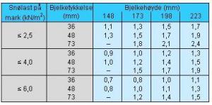

Tror nok (vet) at du med bjelkelag på 48x148mm og dragere av 2x48x198 og snølast på 6,5KN/m2 utnytter styrken og vell så det. Forslaget ditt med å bruke kun enkel 48x198mm som drager er dødfødt, bruk dobbel. Utkraging av 48x148mm bør ikke være over 60 cm. Det blir svikt når du går. Lykke til.
fra byggforsk
2
Dimensjonering
21
Generelt
Dimensjonerende last er kombinasjoner av egenlast og nyttelast med tilhørende lastkoeffisient. Nyttelasten er snølast eller balkonglast. Verdiene i dimensjoneringstabellene er kontrollert for en balkonglast på 4,0 kN/m2. Der man har balkong som er overbygd, kan man dimensjonere med karakteristisk snølast på mark på 2,5 kN/m2, selv i områder med større snølast.
23
Balkongbjelker med senteravstand 0,4 m
Tabell 23 angir maks utkraging for balkongbjelker med senteravstand 0,4 m, når balkongen har åpent golv og man har klimaklasse 3 i henhold til NS-EN 1995-1-1. Dimensjoneringsforutsetninger er gitt i pkt. 22.
Tabell 23
Maks utkraging i meter for balkongbjelker med senteravstand 0,4 m. Balkong med åpent golv (klimaklasse 3)1)
24
Balkongbjelker med senteravstand 0,6 m
Tabell 24 angir maks utkraging for balkongbjelker med senteravstand 0,6 m, når balkongen har åpent golv og man har klimaklasse 3 i henhold til NS-EN 1995-1-1. Dimensjoneringsforutsetninger er gitt i pkt. 22.
Tabell 24
Maks utkraging i meter for balkongbjelker med senteravstand 0,6 m. Balkong med åpent golv (klimaklasse 3)1)
