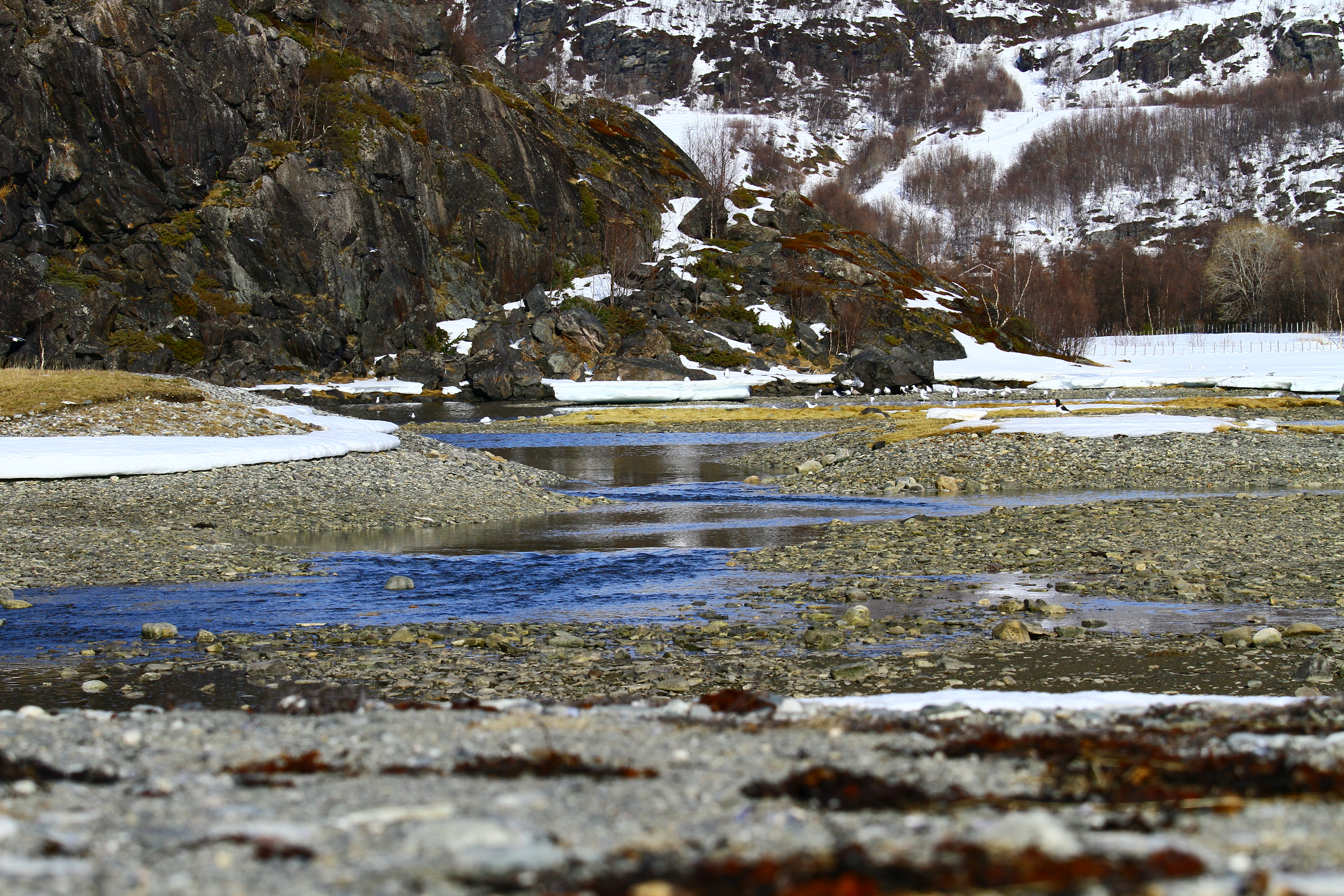

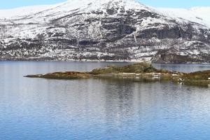

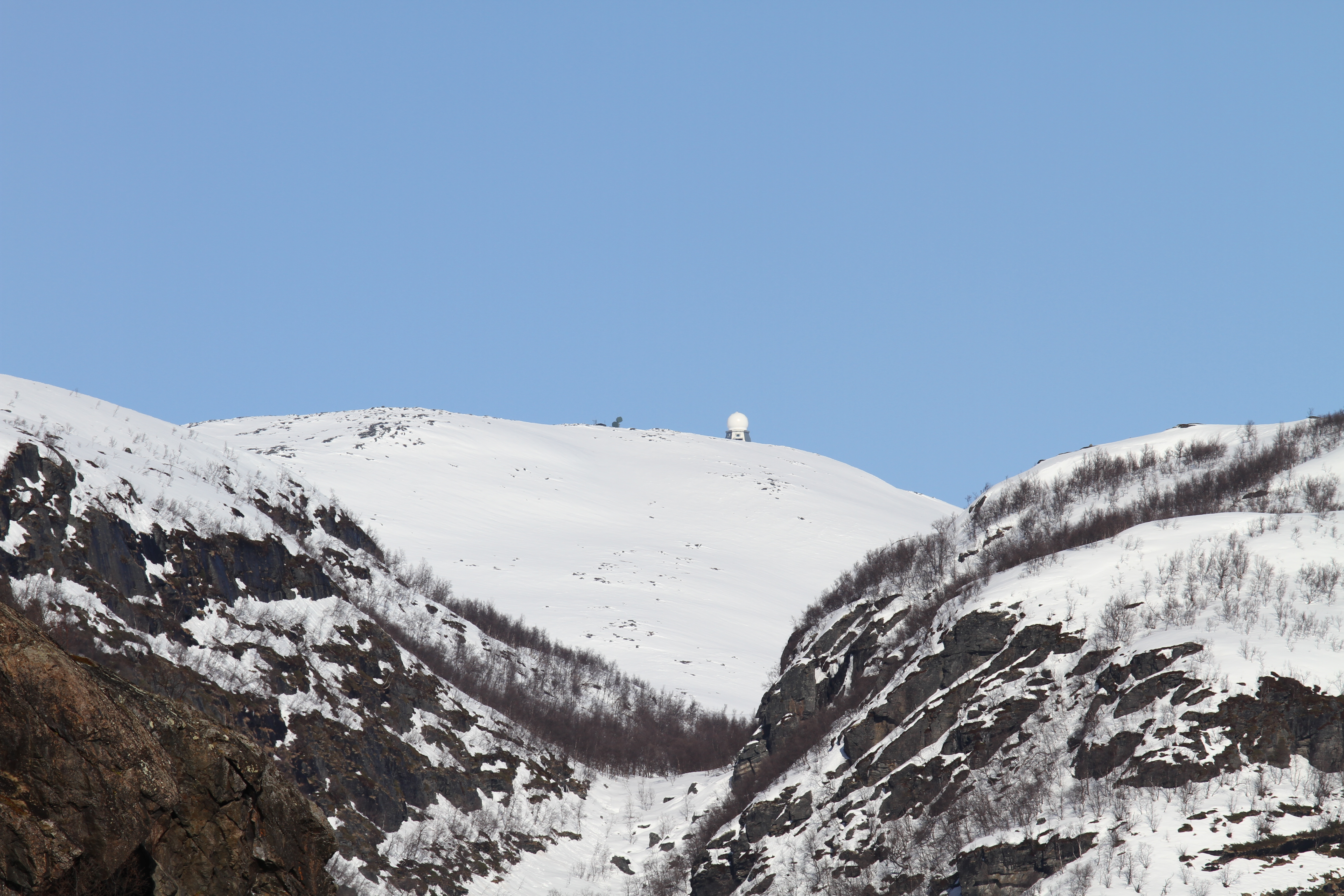

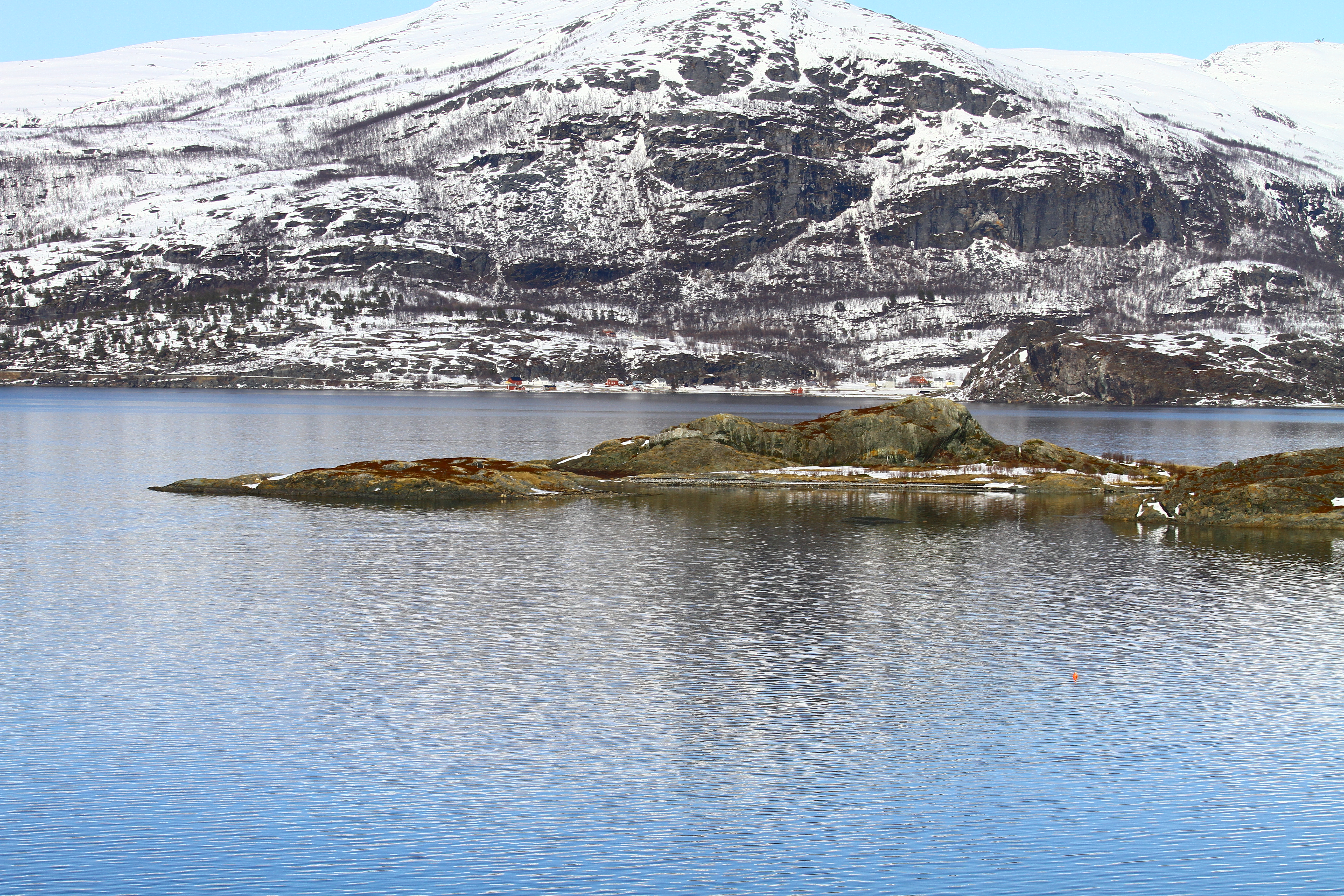

pleiadene Skrevet 19. april 2010 Forfatter Skrevet 19. april 2010 (endret) Så du mener at bilder tatt med f8 skal bli uskarpt? Hva er egentlig poenget å ha dyre objektiver som har f4 og f2.8 hvis man må opp i f8,f11,f22 osv for å få gode resultater? Kameraet er innstilt på nesten max på skarphet det gjelder alle bildene jeg tok flere hundre bilder samme dag,av samme motiver,prøvde alle mulige innstillinger og feilmuligheter tok bilder med f11 osv,ingen av bildene ble bra,alle er uskarpe,alle er full av grøt,støy selv om iso er 100 det gjelder alle objektiver også 50 mm f1.4 på 17 mm er bildene utrolig uskarpe på f2.8 ,man må opp i f 5 osv for å få litt nogenlunde resultater Endret 20. april 2010 av pleiadene

Trondster Skrevet 20. april 2010 Skrevet 20. april 2010 I følge tabellen hos The Digital Picture begynner diffraksjon å slåinn på 7D allerede ved f/6.8, så f/8 skulle ha mistet litt detaljer på grunn av diffraksjon. Som allerede ble foreslått i første svaret du fikk - prøv: Stativ. Uten IS. Manuell fokus ved Liveview. RAW. Bilder på f/4, f/5.6 og f/8. Ellers - bilde #3 der ser da fint ut

pleiadene Skrevet 20. april 2010 Forfatter Skrevet 20. april 2010 Legger ut noen bilder til så dere kan se om hva som kan være feil:)
arthon Skrevet 20. april 2010 Skrevet 20. april 2010 Arthon:takk for svar Mye av det du sier virker veldig riktig,men jeg må selvfølgelig teste det ut. Jeg synes uansett at 7D er et vanskelig kamera å få gode bilda med,det var mye bedre/letter med de andre kameraene jeg har hatt,mye av problematikken kan jo være at det har så høy oppløsning,men jeg vet ikke,jeg fikk iallefall meget gode bilder med nikon d300 og d 700 jeg hadde. Jeg skal i allefall prøve de tipsene jeg har fått her,men man mister jo litt av den spontane kreativiteten hvis man er nødt til å sette kameraet på et stativ,koble till fjernkontrollen osv,drasse med seg stativet bare for å få et godt og skarpt landskapsbilde, dvs at man kommer til å ha vanskeligheter med å ta gode handholdte bilder,da må man vel kjøpe seg et feks:fujifilm hs 10 til å bruke til å få raske greie bilda:) Det jeg har skrevet er bare basisk foto teknikk for landskapsbilder. Når jeg nevner bruk av stativ osv. så brukes det av landskaps fotografer for å få super sylskarpe bilder med stor dybdeskarphet og der blir ofte lukkertiden for lav for håndholdt. Fortvil ikke. De bildene du har postet ville det ikke være noe vanskelig å ta uten stativ med mye bedre resultat såfremt du har et bevisst forhold til hvor du putter fokuspunktet og hvilken blenderåpning du bruker. Det er ikke nødvendig å drasse rundt på et stativ for den type landskapsbilder med masse lys som du presenterer her. Bilde #3 som Trondser repostet demonstrerer ganske bra poenget siden det er ganske skarpt og er tatt på f/11. Hadde du blendet ned enda litt til og manuell fokusert på fjellene i bakgrunnen og skutt RAW hadde det mest sannsynlig vært skarpt nok til at du hadde vært veldig fornøyd. Ta heller flere bilder av samme motiv med ISO 100, 200 & 400, så ser du fort hvor lavt ned i lukkerhastighet du klarer å holde kamera stødig nok til at du ikke får bevegelses uskarphet. Med en 200mm med IS skal du fint klare å holde kamera stødig nok ned til minst 1/60 sek. Men dess raskere lukkertid jo større sjanse er det for at skarpheten øker. Fotografering er en øvelse i kunnskap og erfaring. Når du tar mange bilder med varierende parameter for samme motiv vil du raskt få erfaring i hvilke parametere som fungerer best i kombinasjonen motiv og lys. Som TorVidle skriver så er snø-landskap noe av det vanskeligste å fotografere, særlig når lufta begynner å varmes opp og er turbulent med masse ultrafiolett og infrarød forurensende stråler, men som det ikke er nødvendig å gå mer inn på her. Men kan du feks si/gi en enkel forklaring på hvordan jeg får skarpe bilda av alt som er feks 200 meter -uendelig,i feks fult dagslys,dvs hvordan alt på kameraet skal være innstilt,jeg vet forsåvidt det da ,men jeg kan godt få det bekreftet Ikke større blender enn f/11 for å være på den sikre siden og raskest mulig lukkertid versus den høyeste, for deg, akseptable ISO kvalitet, Men; det vil jo variere fra objektiv til objektiv med varierende brennvidde. Studer eller print ut Depth of Field (DOF) tabellen. Er det nok lys til at du kan blende ned til f/11 eller f/16 så gjør du det til du har mer erfaring i bruk av dybdeskarphet. Når det gjelder kamera innstillinger, så må jeg igjen "pese deg på" å skyte RAW. Du har ikke noe å spare på å skyte jpeg og overlate bilde kvaliteten til kamera. Du har fått med Digital Photo Professional i kamera pakken. Det er veldig lett å raskt å bruke. Du trenger som oftest ikke justere mye der men kan redde bilder hvor du har bommet på kamera innstillingene. Jeg kan love deg at du som er såpass opptatt av bilde kvalitet vil aldri bli fornøyd før du får se bildene i RAW kvalitet. Lær deg generell bruk av DPP i videoene her; http://www.usa.canon...1228&fromTips=1 Mine tips for meny settings i 7D; Picture style; Neutral eller Faithful; Da er det lettere å se bak på skjermen at du har eksponert riktig. Highlight warning på LCD skjermen. Grid aktiv i søker. Auto Lighting Optimiser; Disable; jeg vil at kamera skal kontrollere minst mulig. CFn.II:Image-3 Highlight tone priority; Enable når man skyter Snø eller vann i sterkt sollys. Alle andre situasjoner; Disable (viktig med disable ved bruk av video) Og som andre har nevnt her; hvis du absolut vil skyte jpeg. så skru av all skarphet og støyreduksjon. Bruk heller tid etterpå å skjerpe jpeg. bildene og kontrollere støy med dertil egnete program. Det samme med canon 17-55 f2.8 når man tar nordlysbilder,og alt skal være skarpt flere kilometer borte Takk:) Jeg har ingen erfaring med nordlys, men det blir som med andre nattbilder. Kamera på stativ, lang lukkertid og liten blenderåpning. Tren deg med å ta nattbilder i det landskapet du kommer til å ta nordlys bilder så er du forberedt. Det vanskeligste er å beregne lukkertiden, men det er mulig du her kan stole på automatikken i kamera. Tips; har du en laptop så kobler du den til kamera med EOS Utility så ser du hvert bilde på full skjerm og kan derfra justere blender og lukker og ta bildet i ro og mak mens nordlyset flammer over himmelen. I fotograferings trådene øverst her i forumet er det stadig folk som poster nordlysbilder og diskuterer teknikk.
arthon Skrevet 20. april 2010 Skrevet 20. april 2010 Legger ut noen bilder til så dere kan se om hva som kan være feil:) Letter for folk å kommentere bildene dine hvis du nummererer dem siden du har lastet opp så store filer. Gjennomgående feil er det samme som er nevnt mange ganger allerede. Feil valg av fokus + for stor blenderåpning på landskaps bildene. Gjennomgående på samtlige bilder; Overskjerping i kamera som du ser av at noen av kontrast konturene har lysere eller mørkere kanter. Overdrevet støyreduksjon som har smurt detaljene utover til detaljløs "grøt". Den lille gutten og jenta; ser ut som om du har klart å bomme på fokus så de er helt i bakkant av dybdeskarphets området og er på vei ut av fokus, selv om du her har brukt blender f/14. Her kunne du klart deg med blender f/5.6 eller større og truffet fokus. Da hadde de vært knall skarpe, bortsett fra at støyreduksjonen har stjålet all detaljrikdommen i klær og hud. Har ikke anledning til å kommentere mer i dag.
