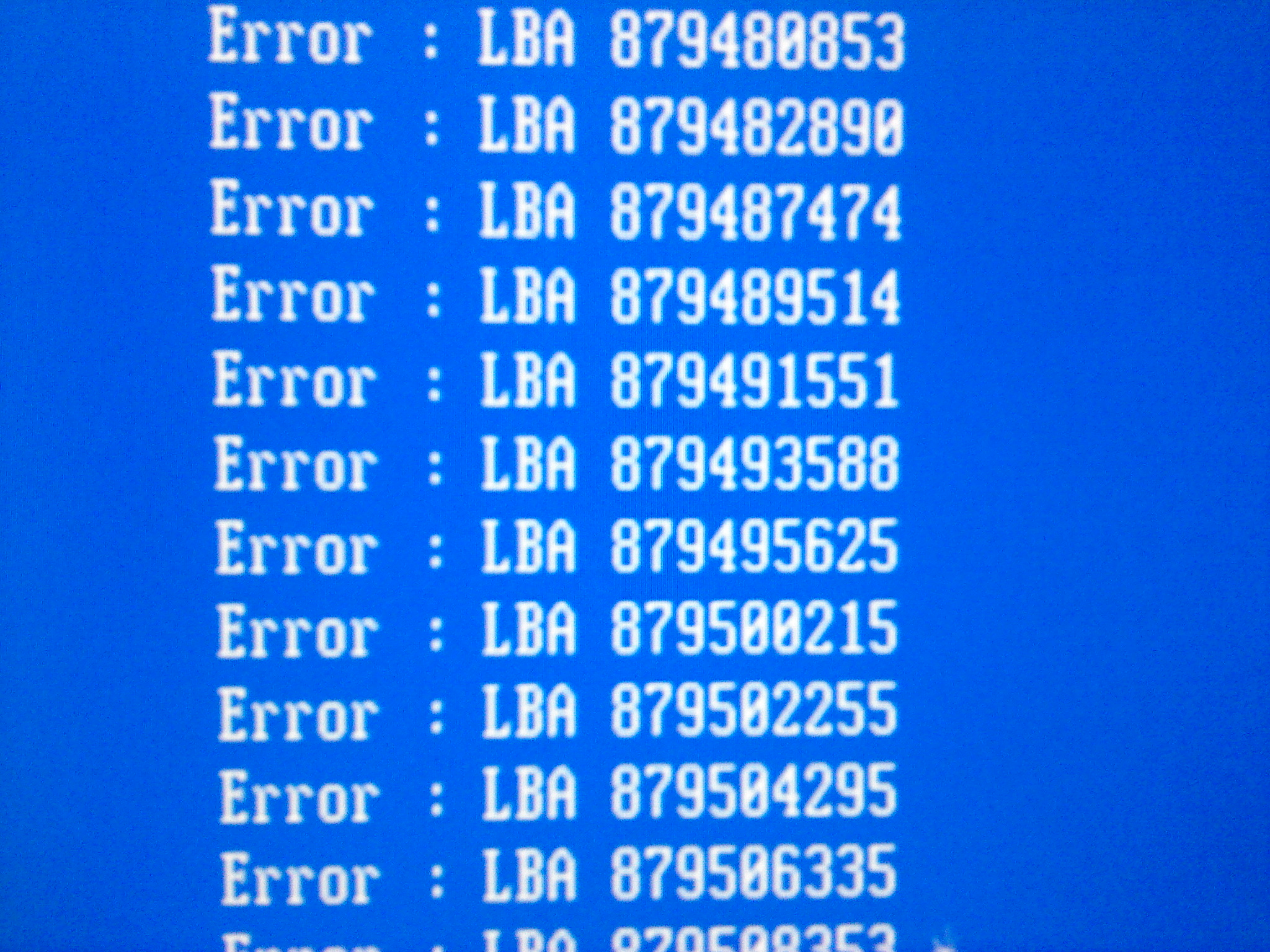

Ronny M Skrevet 18. april 2010 Forfatter Skrevet 18. april 2010 (endret) Det høres ut som en SMARTmelding. Og da har det ingenting med filsystemet eller Windows å gjøre. SMART er en funksjon i styringen av selve disken, vil f.eks gi melding hvis antall defekte sektorer blir for stort. Du har nok rett i det. Har kjørt en såkalt surface scan nå, og fikk hundrevis av error av typen på bildet, med påfølgende melding: This drive has some defects. Service code AJ36: Bad sector Programmet foreslår å formatere disken for å se om det hjelper, men har ikke testet det ennå for jeg har 1,2 TB med data som må over på en annen disk først. Men er dette noe som vanligvis går an å fikse, eller bør den skiftes ut? Endret 18. april 2010 av Ronny M
Hårek Skrevet 18. april 2010 Skrevet 18. april 2010 Disker vil alltid inneholde dårlige sektorer, så det finnes flere teknikker for å unngå problemer. Men hvis det blir mange defekter så tyder det på underliggende problemer som kan utvikle seg og raskt gjøre disken ubrukelig. Vanlig formatering vil lese hver enkelt sektor, og eventuelle dårlige sektorer vil bli kartlagt. Filsystemet vil da unngå disse. Chkdsk status vil vise antallet. Diagnoseverktøy har en funksjon som skriver nuller til alle sektorer (noen kaller dette 'low level format'). Da vil disken selv oppdage dårlige sektorer og fjerne de, filsystemet vil da overhodet ikke se dem. Disken vil også oppdage dårlige sektorer under drift. Hvis data etter et par forsøk kan leses så flyttes de til en reservesektor, og den dårlige sektoren blir tatt ut av bruk. Det er dette som telles i SMART. Hundrevis av feil er en defekt disk i mine øyne. Prøv en reklamasjon mot butikken.
