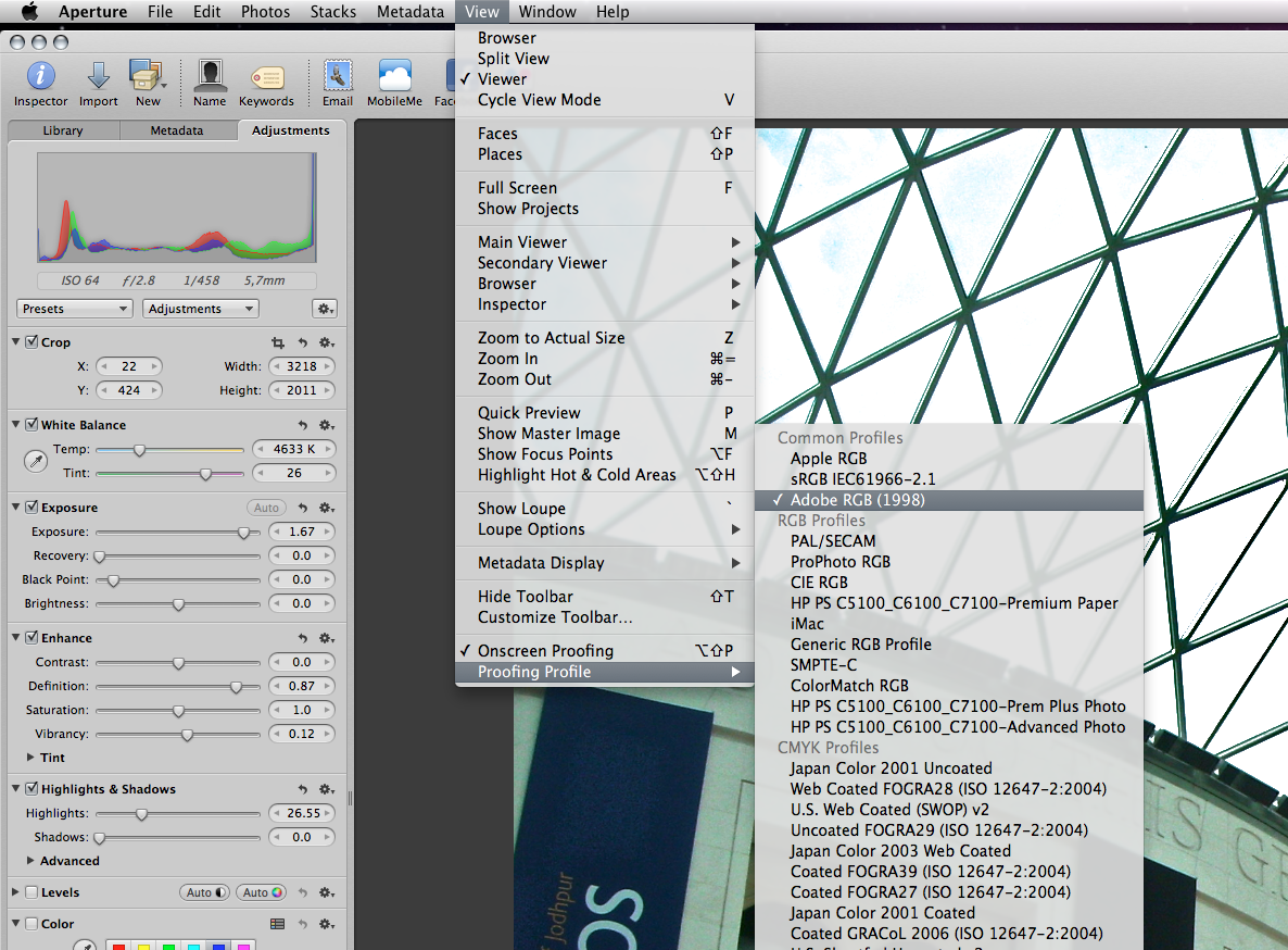

flashmob Skrevet 3. april 2010 Skrevet 3. april 2010 Det er ikke kalibreringen som er problemet. Fant en gang en side som beskrev problemet og kom med en løsning (sette den eksterne skjermen som stadard skjerm). Mener de på den siden også sa at det var en bug, og ikke hadde noe med fargeprofiler å gjøre. Nå er altså problemet at jeg ikke finner ut hvordan jeg endrer på hvilken skjerm som skal være standard i Snow Leopard. For at det ikke skal være tvil, så legger jeg ved et kjapt bilde som viser problemet. Sjekka du ut Proofing i Aperture? Proofing gjør om bildets nåværende fargerom til et annet for å sjekke hvordan det oppfører seg etter eksport. For eksempel til CMYK ved utskrift eller andre kjente fargeprofiler. Aner ikke hvordan jeg kan forklare det bedre. Jeg måtte stille inn min til Adobe sitt RGB fargerom for at det skulle se ut som slik jeg ville ha det. Høres ut som et sykt irriterende problem egentlig
