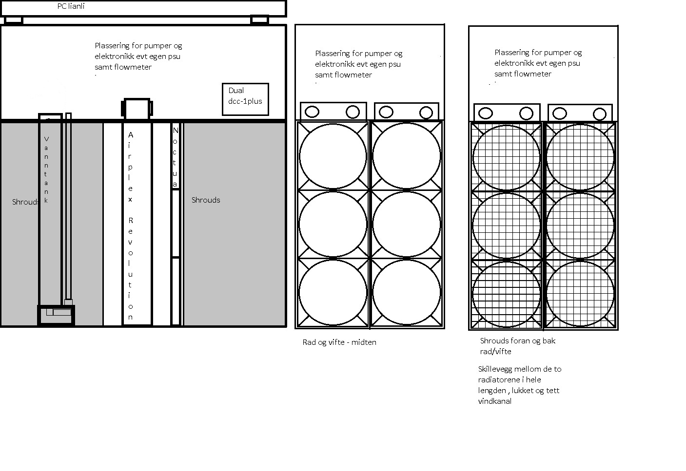

idleman_2 Skrevet 2. juni 2010 Skrevet 2. juni 2010 Et spørsmål om vanntanken... hvor ville dere plassert denne midt mellom radiator og luftinntak nærmere radiator eller nærmest mulig luftinntak ? forslag tas imot

Cortinarius rubellus Skrevet 2. juni 2010 Skrevet 2. juni 2010 Kimmik: Er ikke farlig, har egen psu som jeg bruker til og fylle med. Og har aldri opplevd noe "farlig". Idle: Hvis jeg forsto tegningene riktig så likte jeg den første, men jeg liker og gi det rådet at man kan prøve flere plasser før man bestemmer seg:) Bruk heller litt ekstra tid på og få det perfekt Har brukt 1 og 1\2 år på mitt nå :!: Men jeg skal lage det som er perfekt for meg samme hva tid det tar
idleman_2 Skrevet 2. juni 2010 Skrevet 2. juni 2010 Kimmik: Er ikke farlig, har egen psu som jeg bruker til og fylle med. Og har aldri opplevd noe "farlig". Idle: Hvis jeg forsto tegningene riktig så likte jeg den første, men jeg liker og gi det rådet at man kan prøve flere plasser før man bestemmer seg:) Bruk heller litt ekstra tid på og få det perfekt Har brukt 1 og 1\2 år på mitt nå :!: Men jeg skal lage det som er perfekt for meg samme hva tid det tar jeg må få det riktig på første forsøk må lage et hull i topp platen

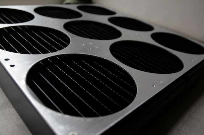

Eirik Skrevet 2. juni 2010 Forfatter Skrevet 2. juni 2010 (endret) Vet dere hva? Eirik gleder seg til å teste denne: http://www.aquatuning.de/product_info.php/info/p2050_Phobya-Xtreme-NOVA-1080-Radiator.html Gjettelek på CPU-temp, anyone? Kommer til å kjøre med mellom 9 og 18 vifter Edit: Vedlegg funker dårlig idag. Endret 2. juni 2010 av Wikipedersen
