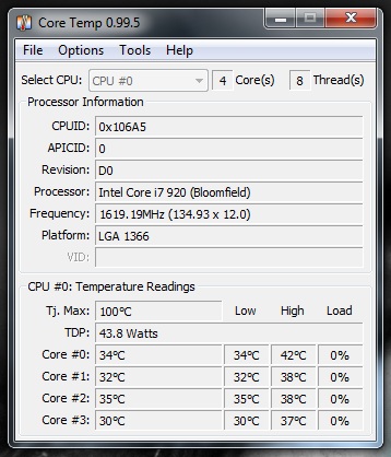

Etter installasjonen av det nye oppsettet i går viser tempen seg å vere mykje lavare. Dette er vel så klart pga buggen med den andre CPUen (som ikkje ville vise lavare enn 37 grader), men dette er uansett eit koseleg syn. ;)
