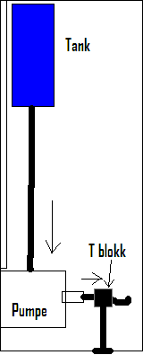

aRCTII Skrevet 15. mars 2012 Skrevet 15. mars 2012 (endret) Hei gutter og jenter! Jeg er snart ferdig med å bygge vannkjølingen mangler kun å koble på pump-&--#62;radiator . Det jeg lurer på da er , kan mcp655 pumpe ligge? dette hadde forenklet loopen så veldig! da jeg ville hatt slangen på baksiden og slippet en feit slange som går jamt med tanken. slik som dette. Endret 15. mars 2012 av aRCTII

Mydog Skrevet 16. mars 2012 Skrevet 16. mars 2012 Hei gutter og jenter! Jeg er snart ferdig med å bygge vannkjølingen mangler kun å koble på pump-&--#62;radiator . Det jeg lurer på da er , kan mcp655 pumpe ligge? dette hadde forenklet loopen så veldig! da jeg ville hatt slangen på baksiden og slippet en feit slange som går jamt med tanken. slik som dette. De kan du kjøre oppned om du vil så det går helt fin å legge de på siden Har kjørt problemfritt med en Laing DDC pumpe med XSPC topp i nærmere 6 måneder nå, men for en liten time siden var det stopp. Satt å slumret i stolen foran TVen da jeg hørte en ny ulyd fra PCen, og fant raskt ut at det var pumpa. Så at hastigheten hadde gått ned med ca 1200 rpm mot normalen, og kjente også at pumpen vibrerte mer enn den bruker. Stoppet ned maskinen, og koblet pumpen på en test-strømforsyning. Får ikke start på 12V, så her må det nok litt feilsøking til. Det er vel bare å sett igang med tømming av loopen. :nei2: Au kjipt å måtte bytte pumpe, skaff deg noen hurtigkoblinger som du setter på strategiske steder så slipper du å tømme hele loopen når du må bytte noen komponenter.

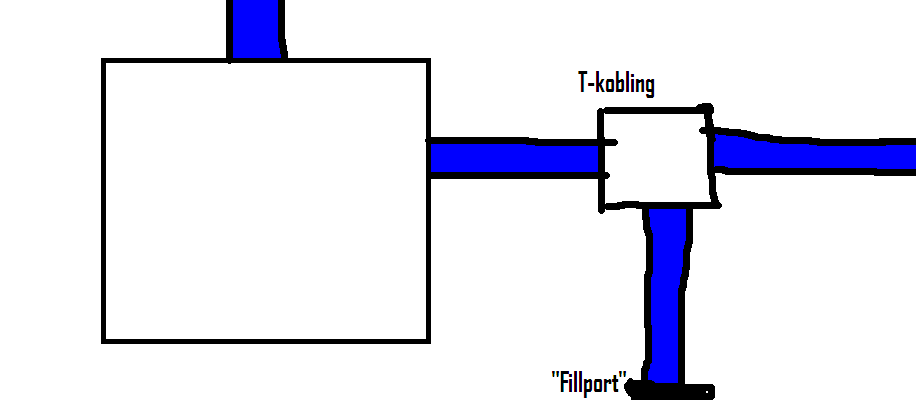

MiiX Skrevet 16. mars 2012 Skrevet 16. mars 2012 (endret) Har du forslag til Hurtigtilkoblinger? Med det samme jeg er her: kan vannet "renne" gjennom pumpa? Slik:vann.bmp Endret 16. mars 2012 av MiiX

MiiX Skrevet 16. mars 2012 Skrevet 16. mars 2012 Hadde tenk på drainport, altså en fillport og en blindplugg som skrus fast i bunnen av kabinettet. Men kan vanne renne gjennom pumpa når den er avskrudd?
Loefthal Skrevet 16. mars 2012 Skrevet 16. mars 2012 Det går lynraskt å tømme loopen, så jeg orker ikke å styre med hurtigkoblinger. Suger tomt reservoiret, så er det bare å ta av èn slange å drenere resten ned i en flaske. Går helt smertefritt, og med null søl. Har testet litt forskjellig nå, og det er definitivt pumpen som har lagt inn årene. Ny er allerede på vei fra Techbay. Jeg oppdaget også en hel del rusk i vannet som jeg tappet fra loopen. Det så nesten ut som slipestøv fra metall. Jeg har åpnet, og rengjort, CPU-blokk og reservoir. Slangene så fine ut. Satser på at alt er oppe å går igjen når den nye pumpen kommer på plass. Du har renset radiatoren(e) før bruk? Dritten som ligger igjen etter produksjonen ligner, og er også ofte små metallspon. Min siste Coolgate360 måtte jeg skylle gjennom et utall ganger før den var tilnærmet ren. Tror jeg brukte godt over en time. Hadde tenk på drainport, altså en fillport og en blindplugg som skrus fast i bunnen av kabinettet. Men kan vanne renne gjennom pumpa når den er avskrudd? Vannet renner fint gjennom en avskrudd pumpe. Ang. drainport synes jeg personlig det er best å lage en t-linje med ønsket lengde slange og en stengeventil eller blindplugg nederst. Jeg innbiller meg at det blir mye mer kluss med en fastskrudd drainport med mindre du mekker til en eller annen patent med en stengeventil og mulighet til å feste en nippel og slange til fill/drainporten.
