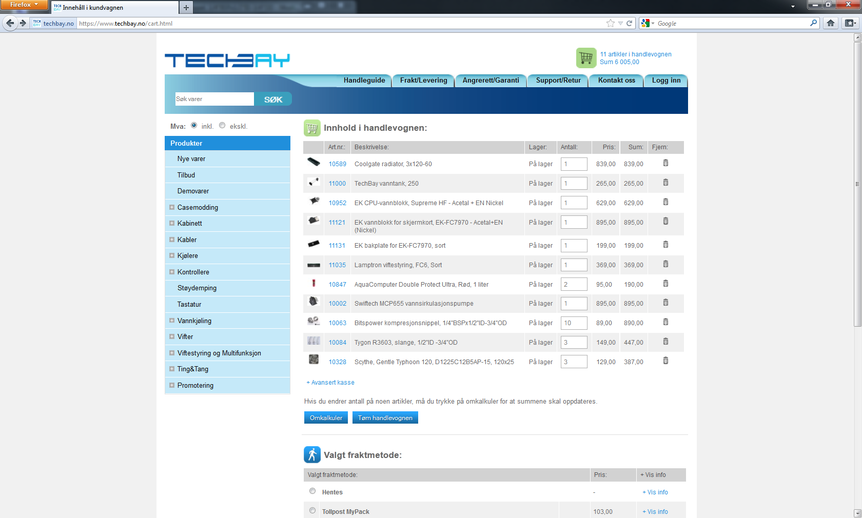

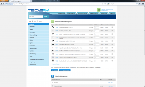

aRCTII Skrevet 10. mars 2012 Skrevet 10. mars 2012 Da ser følgende oppsett slik ut.. Det skal bli spennende å montere newcomer getting wc pc oooooooh yes!

Loefthal Skrevet 10. mars 2012 Skrevet 10. mars 2012 Da ser følgende oppsett slik ut.. Det skal bli spennende å montere newcomer getting wc pc oooooooh yes! Ser fint ut, men uten noen 45" og/eller 90"-nipler kan du få store problemer med å koble slangene på reservoaret. Radiatoren med vifter vil strekke seg nesten 9cm nedover samtidig som de nederste 20cm'ish av kabinettet er adskilt så du sitter igjen med rundt 30cm. Med litt fikling kan det alltids gå og jeg aner ikke om du har planer om å modde, men det er utrolig hvor mye enklere ting blir med noen vinklede nipler.

BMWCoupeFtw Skrevet 10. mars 2012 Skrevet 10. mars 2012 (endret) Kjøp MCP655 istedet for den billig Jingay pumpa. Kjøp billigere CPU block, Ala Raystorm eller EK som ikke er nickel. Kjøp XSPC bay res+pump kombo istedet får den tanken der, den kjøpte jeg selv og den får ikke plass noen plass i kabinettet... Personelig valgte jeg de beefeste slangene 1/2" - 3/4" fordi det bare ser kulest ut! Så kan anbefale den størrelsen. Vil og anbefale og kjøpe ett par 90 gradere. Hvilket kabinett kjører du? hei og takk for svar! Jeg har ett Corsair 800D det er stort! får mer enn nok plass til 250mm cylinder der. den jingway er ikke den lik EK 4.0 pumpa da? (just asking) jeg har og 800D, ligger noen bilder av PCen i denne tråden tror jeg. Jeg har og samme 250 tank som du vil ha, og det er mildt sagt syykt trangt så det er ikke å anbefale. Du vil slite med og fylle og alt. Bay res/tank kombo vil gjøre det mye finere og EDIT: Åja, det er Techbay sin 250 du bestilte :!: jaja, får håpe får din del at det ikke er like stort som bitspower sin 250 tank Endret 10. mars 2012 av BMWcoupeftw
aRCTII Skrevet 10. mars 2012 Skrevet 10. mars 2012 (endret) Kjøp MCP655 istedet for den billig Jingay pumpa. Kjøp billigere CPU block, Ala Raystorm eller EK som ikke er nickel. Kjøp XSPC bay res+pump kombo istedet får den tanken der, den kjøpte jeg selv og den får ikke plass noen plass i kabinettet... Personelig valgte jeg de beefeste slangene 1/2" - 3/4" fordi det bare ser kulest ut! Så kan anbefale den størrelsen. Vil og anbefale og kjøpe ett par 90 gradere. Hvilket kabinett kjører du? hei og takk for svar! Jeg har ett Corsair 800D det er stort! får mer enn nok plass til 250mm cylinder der. den jingway er ikke den lik EK 4.0 pumpa da? (just asking) jeg har og 800D, ligger noen bilder av PCen i denne tråden tror jeg. Jeg har og samme 250 tank som du vil ha, og det er mildt sagt syykt trangt så det er ikke å anbefale. Du vil slite med og fylle og alt. Bay res/tank kombo vil gjøre det mye finere og EDIT: Åja, det er Techbay sin 250 du bestilte :!: jaja, får håpe får din del at det ikke er like stort som bitspower sin 250 tank får håpe på det samme! vil bare ha 250 fordi det ser vannvittig rått ut! blir litt guttunge igjen når jeg ser modds av andre på corsair 800D wc tråder osv. mye pent og vel gjennomført der ute! kjører du forresten push pull konfig? jeg ser att jeg får ikke plass til det med 60mm rad og 25mm vifter, har akkuratt 10,5 cm før det butter i 8-pins kontakten på hovedkortet har asus maximus extreme 4 z68 for å være ganske presis . hehe Edit: Tror faktisk du er inne på noe der med tanken, sett bilder nå av andre prosjekter.Er sykt trangt som du sier.. blir å endre den til en 150mm tank! bra du sa ifra 2 ganger Endret 10. mars 2012 av aRCTII
