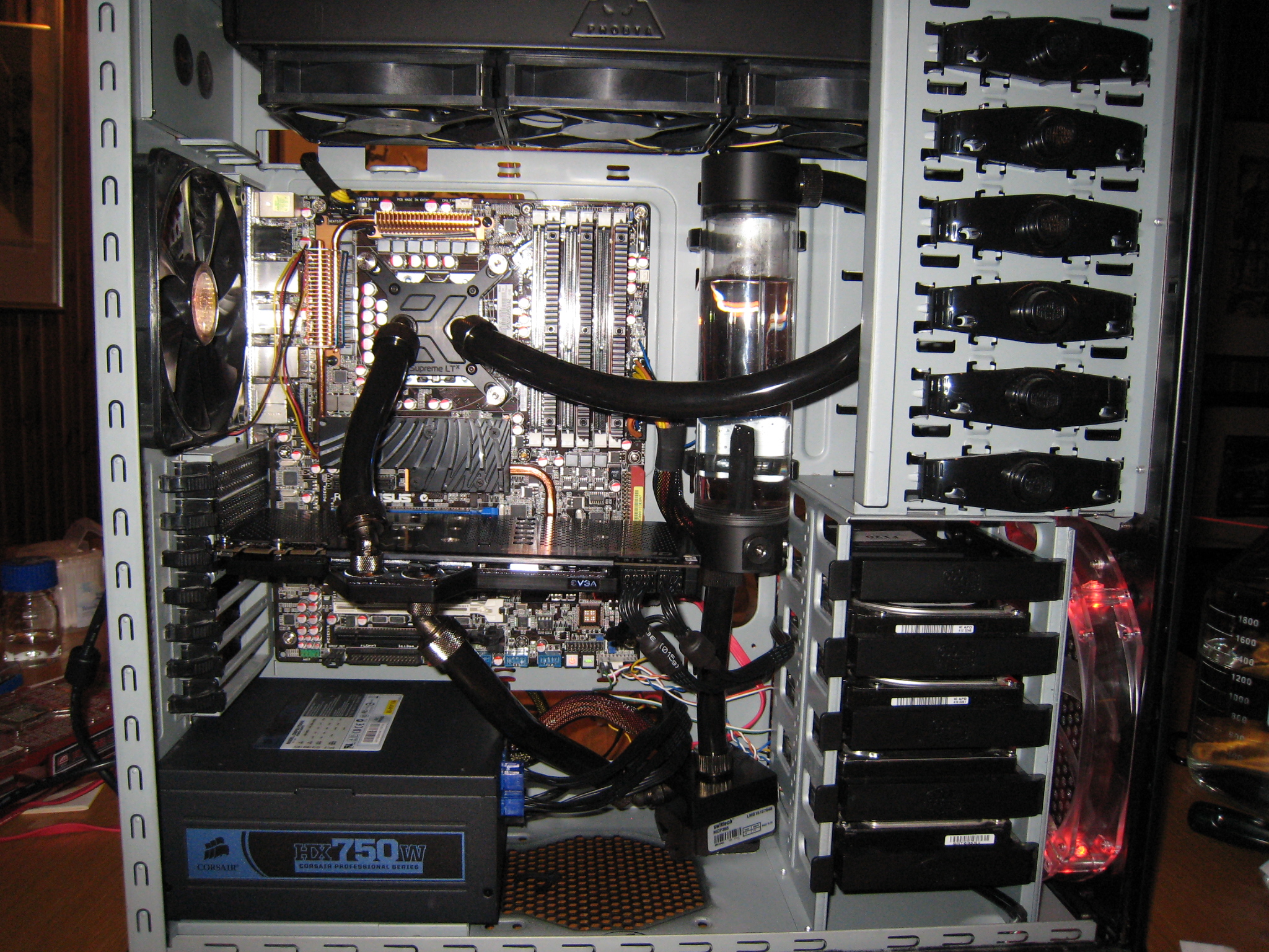

Har ikke HAF X, men har HAF 932, tror de er ganske like. Slenger med et bilde, tror det ikke er plass til 2 360 rads uten ekstra modding tho.
ok :) går kanskje eventuelt ann å montere den andre på utsiden, ps hvilket grafikkort er det du kjøler og hvordan holder tempen seg på en 360 rad?
