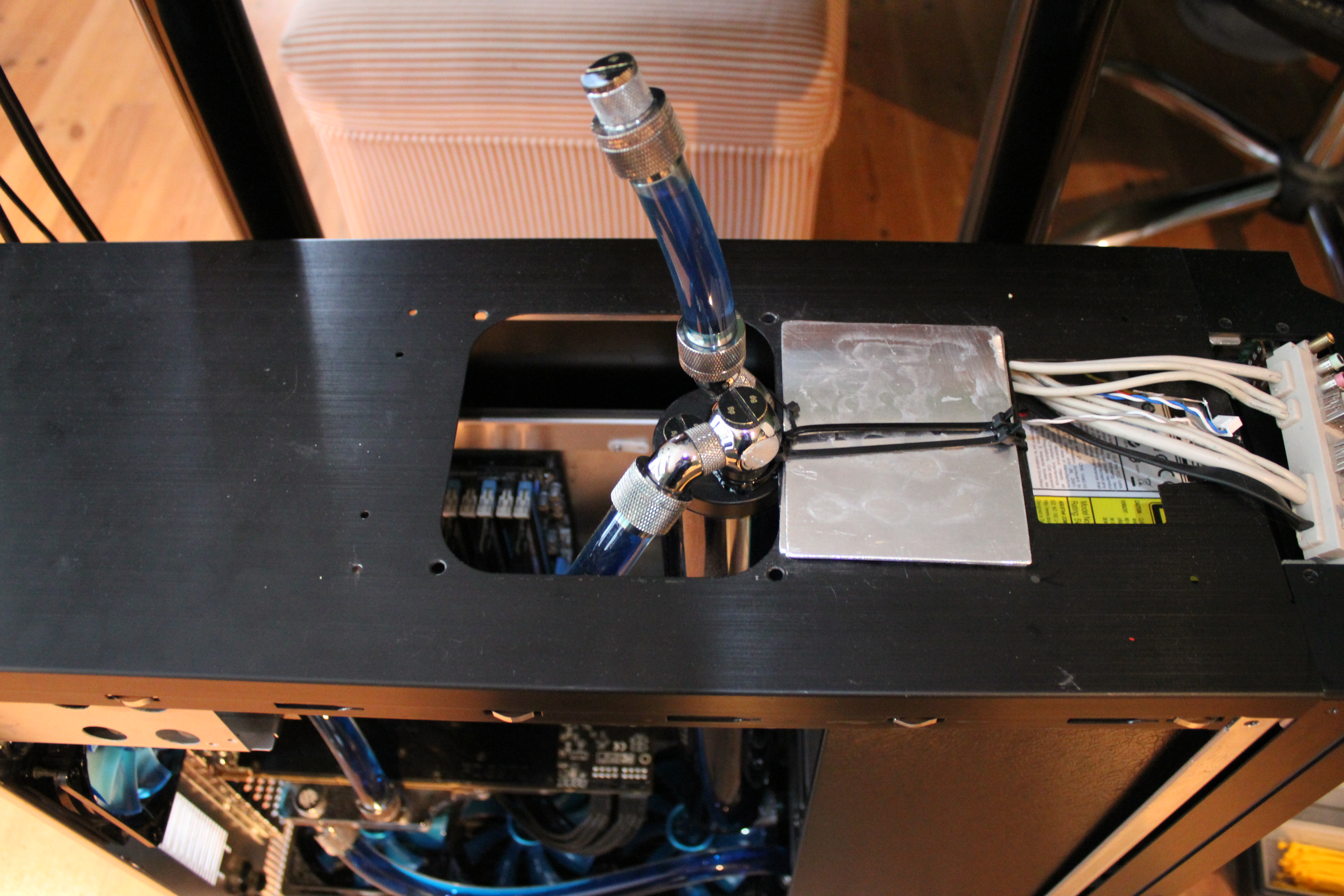

Når man har en tank og skal fjerne luften, hvordan gjør man egentlig det? La oss si det er 0,5 cm klarering fra toppen av tanken til vannet, hvordan fjerner man den luften som ligger der, eller er det kanskje ikke nødvendig? Tenkte på alger og slikt, selv om det kanskje ikke er et problem med frostvæske, selv om pumpen uansett jobber bedre uten den luften der.
Væsken vil uansett kondensere med tiden, så helt tomt for luft vil det aldri bli.
Det jeg gjør, er at jeg har et hull på toppen av tanken, hvor jeg har festet 10cm med slange, hvor all luften omsider vil samle seg. For å få luften dit lar jeg først systemet gå noen minutter på lav hastighet, så tipper jeg hele kabinettet rundt til alle kanter. Etter å ha repetert dette en par 3 ganger er som regel all luften borte fra "systemet".
Når luften har samlet seg i slange-stumpen jeg har på toppen, så etterfyller jeg, slik at ikke luften som samles opp der går inn igjen i systemet når jeg begynner å vende på kabinettet.post-61663-0-35319300-1299769821_thumb.jpg

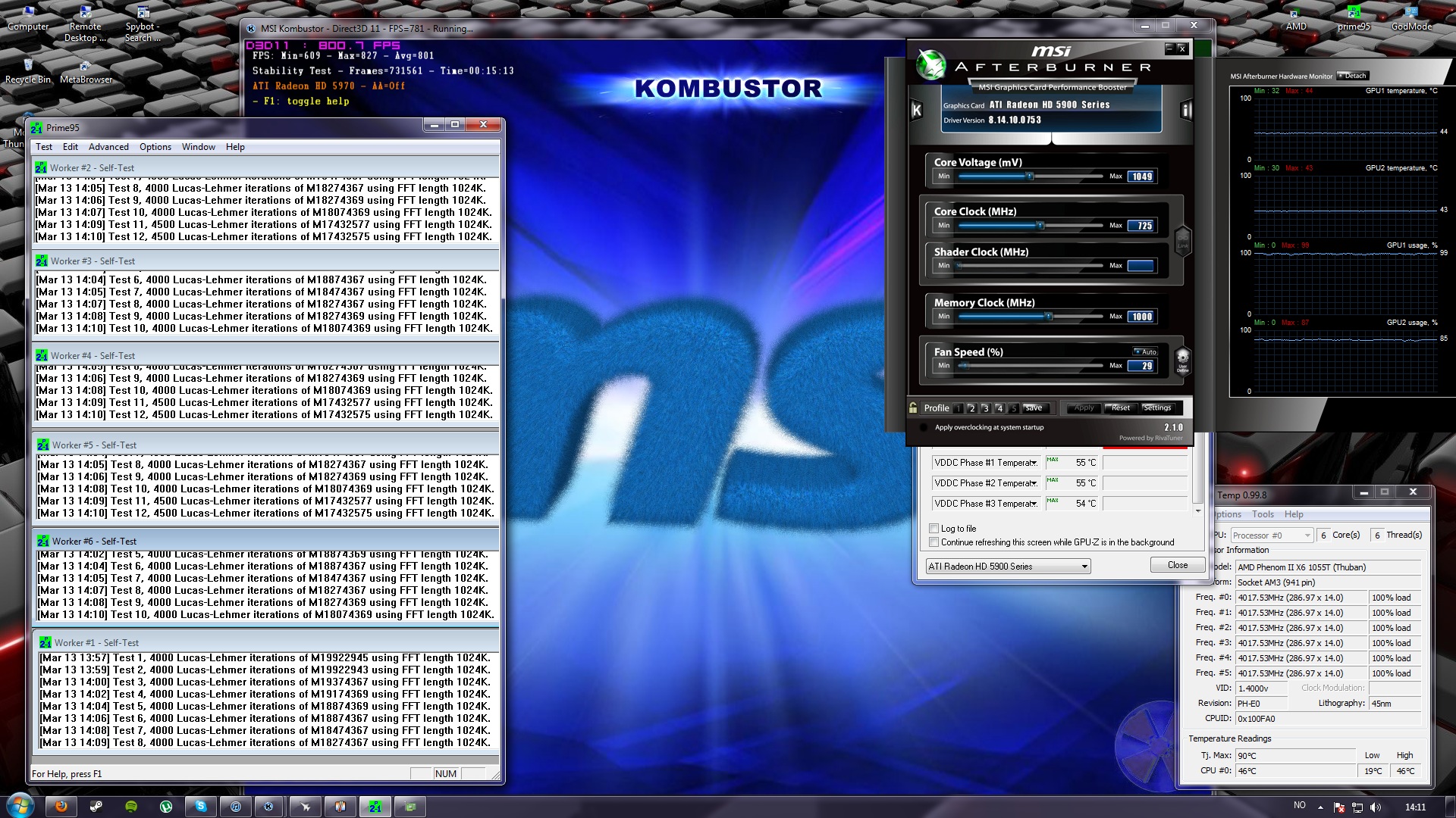

prime+kombustor i 15min som må vær en worst case scenario, tempraturene stabiliserte seg rimli kjapt..
