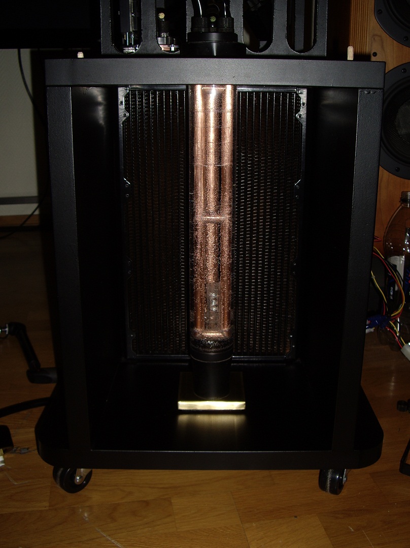

idleman_2 Skrevet 29. august 2010 Skrevet 29. august 2010 Bare radiatorkassen veier vel kanskje rundt 50 kg kan jeg tippe. Ikke fullt så tunge som 60 kg's subwoofere
Cortinarius rubellus Skrevet 29. august 2010 Skrevet 29. august 2010 (endret) Tror det må bli raddis-kasse på meg også ja, siden det og få plass til en Monsta( ikke Lite-versjonen ) og en Black Ice 560 i kabinett er umulig uten seriøs modding Så kasse er det letteste tror jeg, og man kan få det fint som man ser på Idle sitt prosjekt Endret 29. august 2010 av Amanita Muscaria
idleman_2 Skrevet 29. august 2010 Skrevet 29. august 2010 (endret) flere bilder Det som står igjen på radiator kasse er å finne ut hvordan jeg kan få til å fylle opp vann i slangen som går til vannpumpe uten å måtte ta av topplokket. Måtte sette inn en T-kobling for å fylle opp vann i slange for denne tørrkjørte... hmm må tenke ut noe Ellers få ordnet kablingen så er radiator kassen klar til bruk Hmm rart når jeg hadde slange direkte til pumpe og droppet mini vanntanken rett på pumpa sank vannstrømmen, nå er minivanntanken på plass igjen og vannstrømmen er tilbake til normalt. pøsregner og tenkte meg ut en tur :/ gjorde om inntak til minitanken på pumpe slik at vannet kommer inn på toppen istedenfor på siden = luften blir dyttet ned og ut til hovedtanken isteden Må tenke ut en lur måte å fylle opp tanken på... Noen som har sett norsk nettbutikk med metall Y kobling ? Endret 29. august 2010 av idleman_2

Cortinarius rubellus Skrevet 29. august 2010 Skrevet 29. august 2010 (endret) Idle: Du bygde kassa selv etter det jeg husker, er det mulig og spørre om mål osv.? ( og jeg forstår det 100% om du sier nei ) Bare av kassa altså. JEg likte veldig godt måten du hadde lagt det opp, selv om jeg kommer til og gjøre forandringer så det ikke blir likheter. Endret 29. august 2010 av Amanita Muscaria
idleman_2 Skrevet 30. august 2010 Skrevet 30. august 2010 Idle: Du bygde kassa selv etter det jeg husker, er det mulig og spørre om mål osv.? ( og jeg forstår det 100% om du sier nei ) Bare av kassa altså. JEg likte veldig godt måten du hadde lagt det opp, selv om jeg kommer til og gjøre forandringer så det ikke blir likheter. Brukte radiatoren som utgangspunkt, jeg gikk ut ifra effektiv flate på radiator der luften kommer gjennom. Da jeg valgte å frese ut plass til radiator i mdf plate. Men målene er 60 cm lengde 48,7 cm høy på selve radiator delen, total høyde 48,7 + 18,5 cm 28 mm mdf plate.
Cortinarius rubellus Skrevet 30. august 2010 Skrevet 30. august 2010 (endret) takker Vet ikke hva jeg skal bygge den i ennå, men har bestemt meg for kasse. Er best har jeg kommet frem til samt at det er lettere med fremtidige bygg og skifte av hw Bruker koolanze sine hurtigkoblinger så kan man skille kabinette fra kassa når man vil...noe som er greit når man skrur mye Endret 30. august 2010 av Amanita Muscaria
idleman_2 Skrevet 30. august 2010 Skrevet 30. august 2010 (endret) takker Vet ikke hva jeg skal bygge den i ennå, men har bestemt meg for kasse. Er best har jeg kommet frem til samt at det er lettere med fremtidige bygg og skifte av hw Bruker koolanze sine hurtigkoblinger så kan man skille kabinette fra kassa når man vil...noe som er greit når man skrur mye Og ikke minst mindre risiko for lekasje Kunne ha komprimert kassa slik at 'vindtunellen' tok mindre plass, på en annen side høyere lufthastighet vil en få med mindre areal og følgelig mere støy Endret 30. august 2010 av idleman_2
