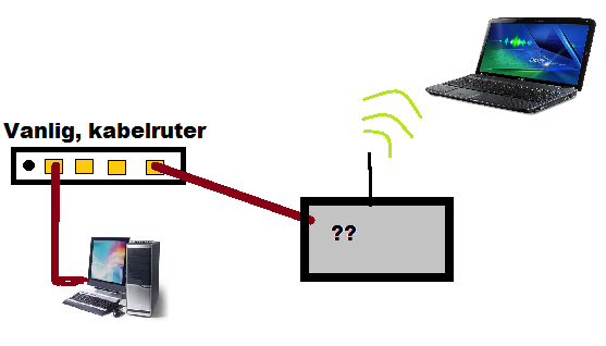

Slushy Snøball Skrevet 18. mars 2010 Skrevet 18. mars 2010 Halloen. Vi har bredbånd hjemme, sånn Kabelbasert, med en ruter, og noen utganger der vi bare plugger i en kabel, og i PC-en. Men eg har skaffet meg bærbar, og denne kabelen begynner å bli irriterende, derfor vurderer eg trådløst nett. Men tingen er, vil helst ha en ruter, sender eller noe eg bare plugger rett i en kabel fra ruteren, og så kan eg lett sette opp trådløst nett fra den ? Forestiller meg eg slags "trådløs-ruter-only" eller noe. Har laget en illustrasjon for å vise:
Acurus Skrevet 18. mars 2010 Skrevet 18. mars 2010 (endret) Det jeg ville gjort var å bytte ut kabel routern din med en tråløs router. Å ha flere routere i serie er egentlig som å be om bråk da du får flere "nettverk" å holde styr på. Kan anbefale den her : http://www.komplett.no/k/ki.aspx?sku=314078 trenger seff ikke kjøpe den fra komplett, men der viste jeg hvor jeg fant den Den har vært bunnsolid i de 4-5 månedene jeg har hatt den. Den er sopass lett å sette opp at jeg tror ikke du vil ha noe problem med det. følger med ok bruksanvisning. Den har og 4 utganger for kabler om du trenger det til andre enheter i huset. Endret 18. mars 2010 av kule-ku

Lars Dongeri Oppholdsnes Skrevet 18. mars 2010 Skrevet 18. mars 2010 Du har et routermodem fra NGT. Modemfunksjonen må du ha uansett. Skal du ha en komplett løsning, så finnes det trådløse routermodem i en boks. Det du minimum behøver nå, er et aksesspunkt. F.eks: http://www.multicom.no/PartDetail.aspx?q=p:2166335%3bc:36180%3br:pg
vidarkri Skrevet 19. mars 2010 Skrevet 19. mars 2010 Du kan bruke en router men da må boksen til NGT settes opp til å fungere som en bridge.
Inc Skrevet 19. mars 2010 Skrevet 19. mars 2010 (endret) Du kan bruke en router men da må boksen til NGT settes opp til å fungere som en bridge. Nope, kjøp den trådløse ruteren (AP) og slå av dhcp på den. Stikk en kabel fra LAN port NGT modem/ruter til LAN port "ny ruter", da fungere den som en switch istedet samt at du får trådløst nettverk. Default gateway på NGT modem/ruter setter du til f.eks 192.168.1.1 og "nye ruter" setter du gateway til 192.168.1.2. Endret 19. mars 2010 av Inc
Lars Dongeri Oppholdsnes Skrevet 20. mars 2010 Skrevet 20. mars 2010 Du kan bruke en router men da må boksen til NGT settes opp til å fungere som en bridge. Nope, kjøp den trådløse ruteren (AP) og slå av dhcp på den. Stikk en kabel fra LAN port NGT modem/ruter til LAN port "ny ruter", da fungere den som en switch istedet samt at du får trådløst nettverk. Default gateway på NGT modem/ruter setter du til f.eks 192.168.1.1 og "nye ruter" setter du gateway til 192.168.1.2. Det er jo mange måter å løse dette på. Routermodemet må ikke settes i bridge, men det forenkler jo vesentlig, dersom man skal forwarde porter og bruker en trådløsrouter bak. Et aksesspunkt og routermodemet skal fungere som plug and play, men det er selvsagt best å sette det opp med kryptering. Det samme kan en trådløsrouter gjøre (P'nP), men da får man dobbel NAT.
Inc Skrevet 20. mars 2010 Skrevet 20. mars 2010 (endret) Du kan bruke en router men da må boksen til NGT settes opp til å fungere som en bridge. Nope, kjøp den trådløse ruteren (AP) og slå av dhcp på den. Stikk en kabel fra LAN port NGT modem/ruter til LAN port "ny ruter", da fungere den som en switch istedet samt at du får trådløst nettverk. Default gateway på NGT modem/ruter setter du til f.eks 192.168.1.1 og "nye ruter" setter du gateway til 192.168.1.2. Det er jo mange måter å løse dette på. Routermodemet må ikke settes i bridge, men det forenkler jo vesentlig, dersom man skal forwarde porter og bruker en trådløsrouter bak. Et aksesspunkt og routermodemet skal fungere som plug and play, men det er selvsagt best å sette det opp med kryptering. Det samme kan en trådløsrouter gjøre (P'nP), men da får man dobbel NAT. Poenget mitt var å ikke sette den i brokoblet modus, da fungerer den kun som modem og mister portene en ellers kan bruke. Ja det er flere måter å gjør det på, dette var en av de. Hvofor denne jeg foreslår denne metode? 1.Rutermodem Sørger for DHCP samt at alle enheter som kobles til her får sine Adresser herfra 2.Trådøls ruter fungere kun som trådløs tilgangspunkt med DHCP slått av (DHCP er det modemruteren som styrer) 3. og med trådløs kablet via lan port til modem er den kun i modemruteren evt porter må åpnes og det kun 1 NAT. I dette oppsettet blir den trådløse enhete bare en utvidelse av eksisterende oppsett. Alternativet er å kjøpe en alt i ett greie. Men det er ikke noe gøy da Ellers er jo dette en gøy måte å nettverke seg http://www.zimbio.com/member/Toly/articles/2800125/Configure+Multiple+SSIDs+One+Router Endret 20. mars 2010 av Inc

Lars Dongeri Oppholdsnes Skrevet 20. mars 2010 Skrevet 20. mars 2010 Du har rett i at en får flere ethernetkontakter ved å beholde routerfunksjonen. Fordelen ved å bruke bridge er at routermodemet blir helt transparent (Ellers kan det bli problemer med port 80 og 21 i routermodem hos NGT). Man kan også sette en kraftig router bak modem og få et ultrastabilt nett. Min router tåler f.eks 300.000 tilkoblinger uten å knele, mens routermodem pleier å stoppe ved noen få hundre i routermodus.
Slushy Snøball Skrevet 22. mars 2010 Forfatter Skrevet 22. mars 2010 Fisket det. Tok en WLAN ruter, fant gateway, og fikk konfigurert den Nå funker det fett
