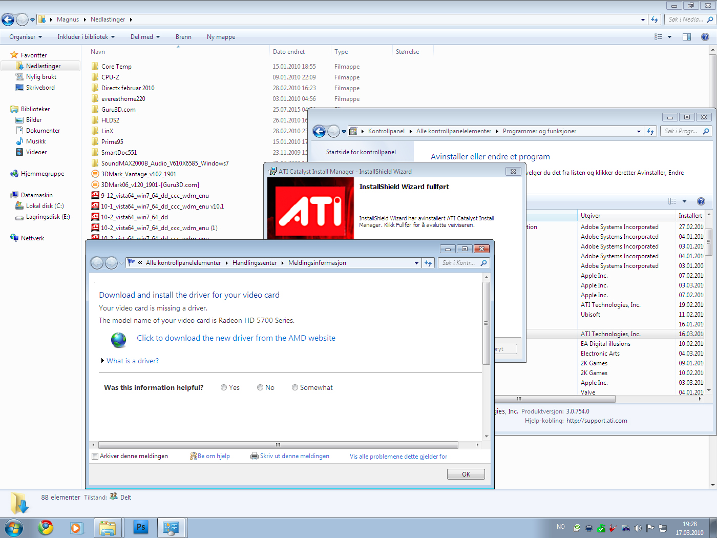

For noen dager siden da jeg skulle avinstallere skjermdriveren for å prøve på nytt kom det opp en melding: "Your Videocard is missing a driver. The model name of your videocard is HD 5700 Series." noen som har noen formening om hvorfor det står 5700 Series og ikke 5800 Series?
