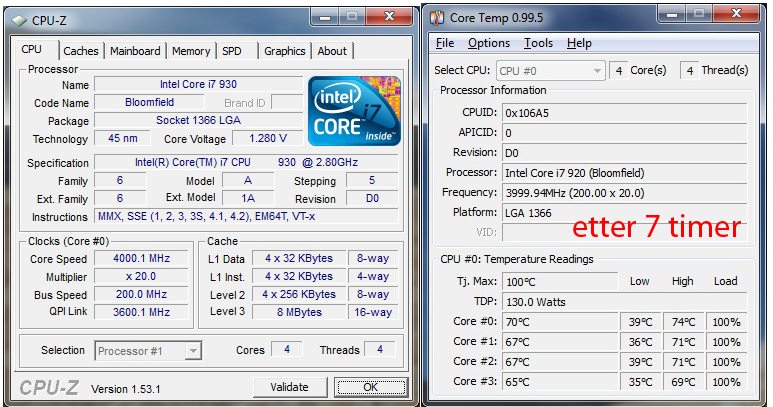

asad Skrevet 19. mars 2010 Skrevet 19. mars 2010 (endret) Jeg har helt likt oppsett som deg trådstarter, og satte igang med overklokkingen igår. Gå inn i biosen og skru av Hyperthreading, senk volten til 1.3. Si ifra hvis du vil vite hva jeg har på de andre instillignene. Jeg kjører på 4ghz selv, D0 stepping, 1,280V, temperaturen er på 74C max load etter seks timer med prime 95 på den første kjernen, ca 70 på de andre. Å skru av Hyperthreading og senke volten ned fra 1,35 til 1,28 senket temperaturen med ca 15 grader hos meg ( eneste jeg har annerledes enn oppsettet ditt er noctua vifte ) Skal kose meg mer med dette ikveld og finne perfekte innstillinger(mulig de jeg har nå er det ) Endret 19. mars 2010 av asad
