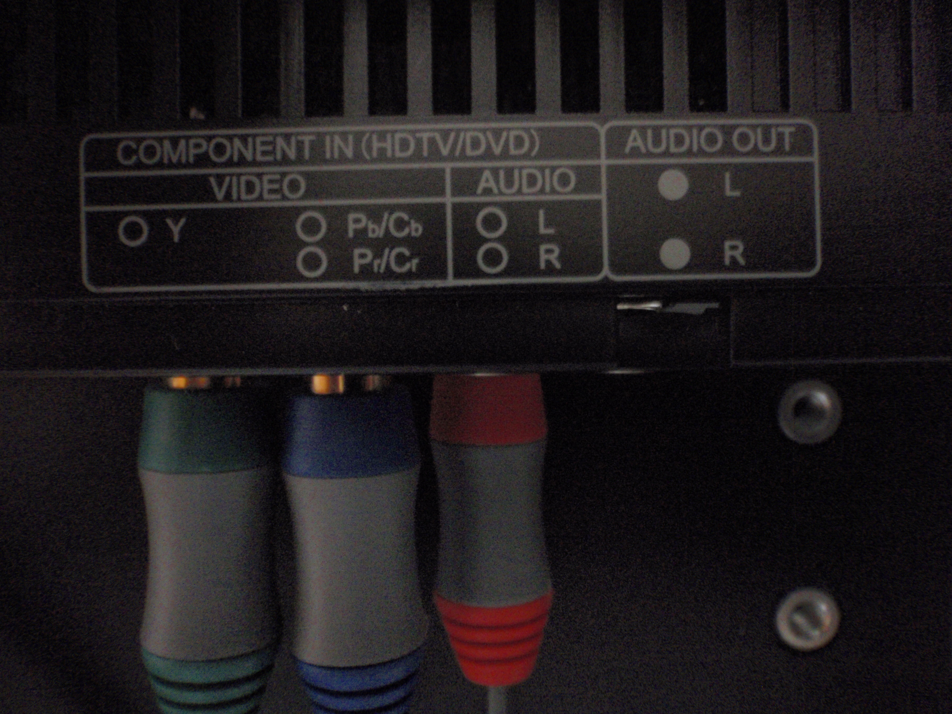

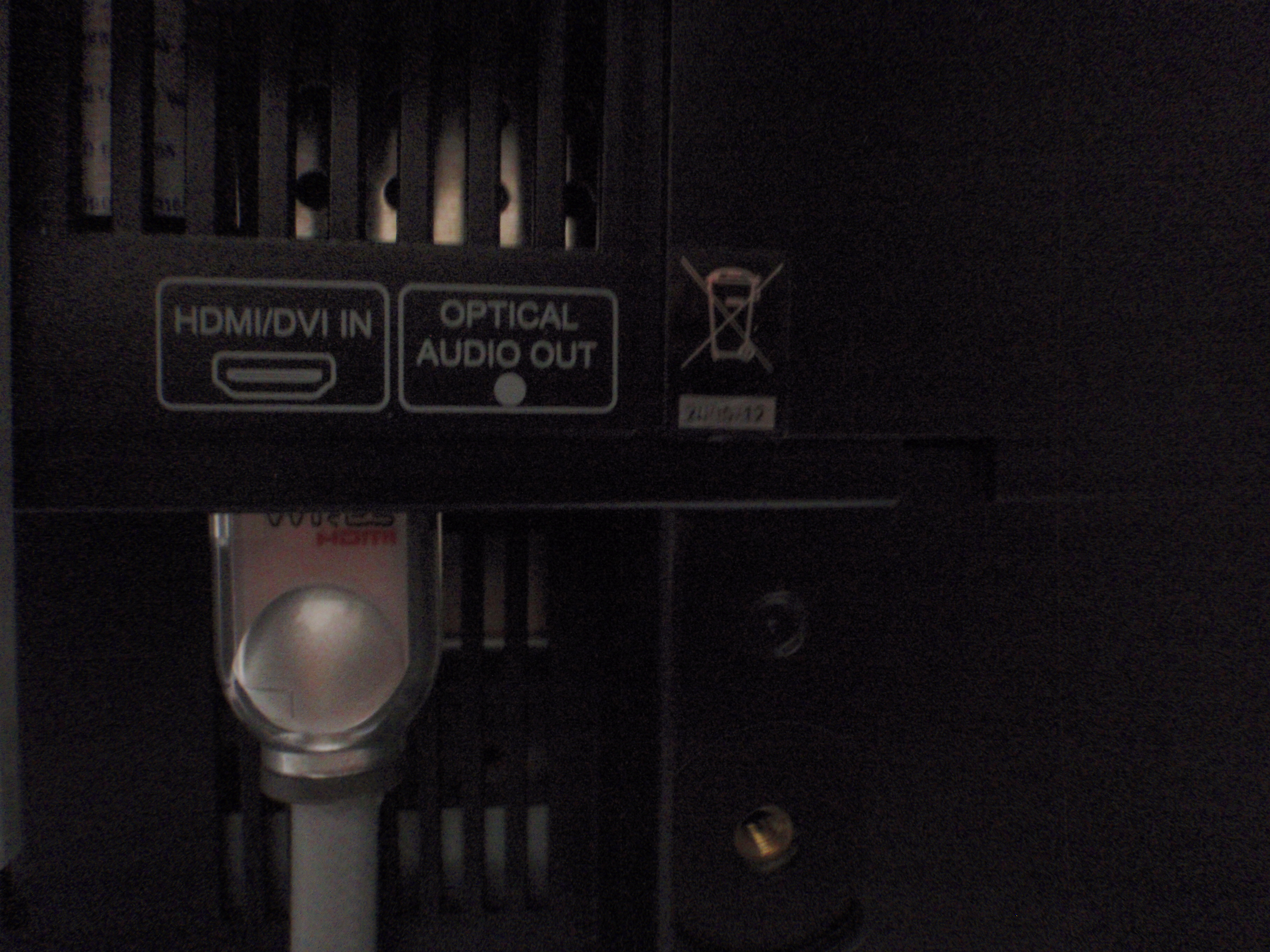

HDMI-inngangen er merket HDMI/DVI. Det tyder på at det er en løsning. Enten brukes PC-inngangens lydinngang eller komponentinngangens lydinngang. Sansynligvis må det gjøres et valg i innstillingsmenyen på TV. Og da er en side i bruksanvisningen bedre enn både bilder og tusen ord på et forum...

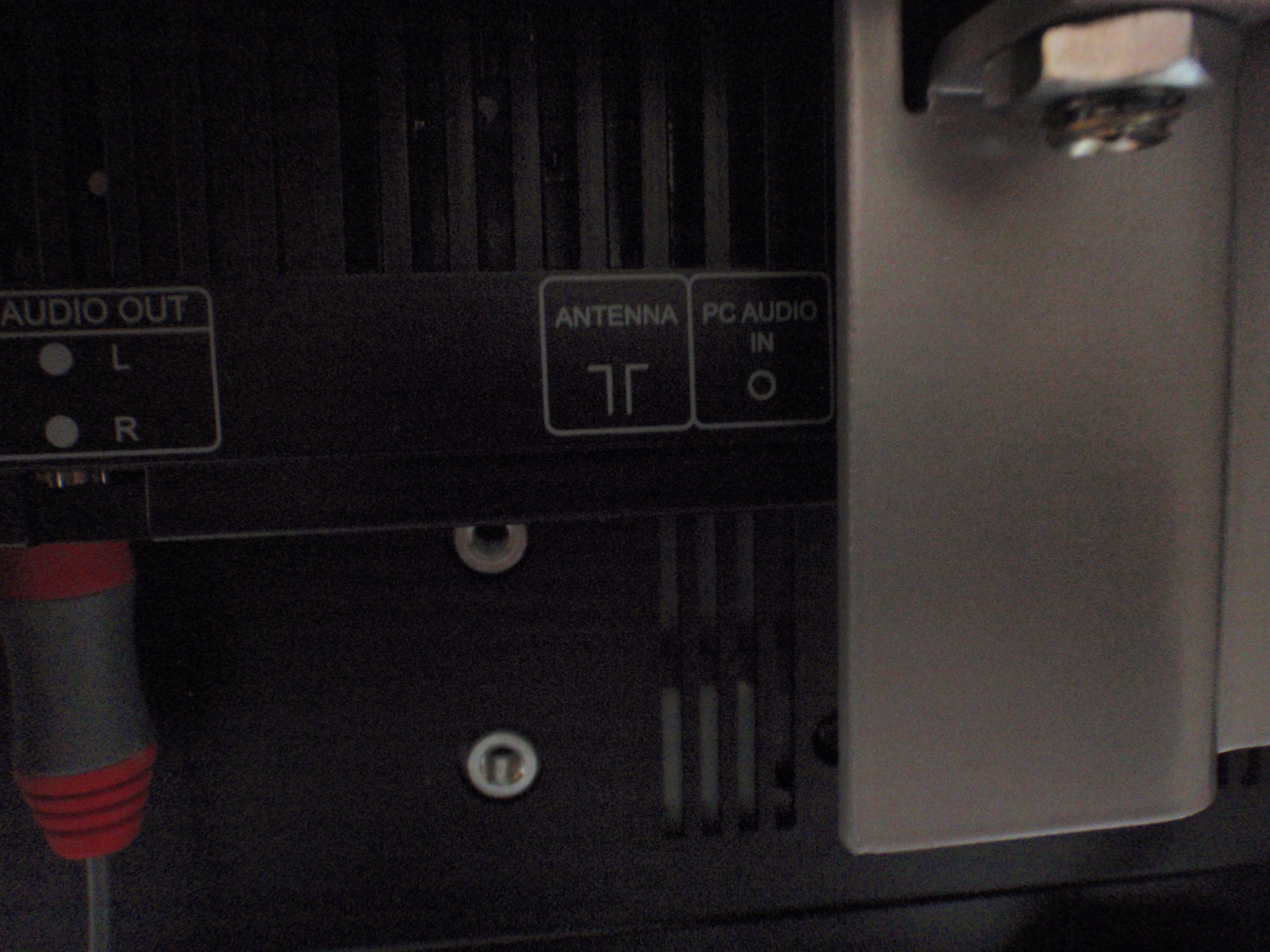

Manualen sier så vidt jeg kan forstå, at jeg må bruke en 3,5mm Jack-plugg. Dette har jeg prøvd uten å lykkes, men skal se om det er noen instillinger på PC'en som jeg må være borti.
Om PC-en din har utgang for HDMI-video kan den sikkert sende lyd gjennom den også (eller bruker du en DVI->HDMI-adapter?). Se i kontrollpanelet.
kan sende lyd gjennom hdmi, men da må man gjøre noe med skjermkortet.
