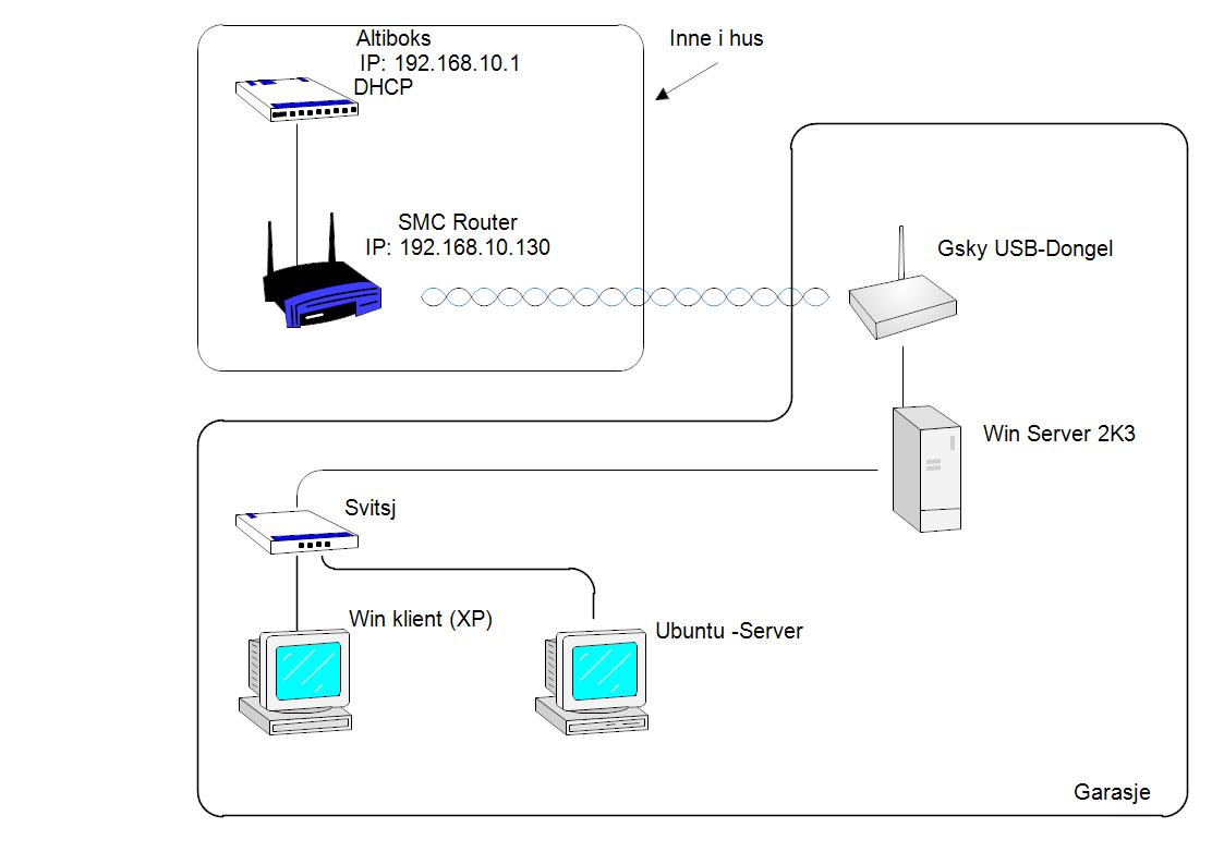

Hei! Vi holder på å rigge opp nettverk for et prosjekt.
For å kunne ha internett i garasjen har vi kommet opp med følgende løsning:
Problemet her er at vi ikke får nettet til å fungere skikkelig i de siste leddene.
- Trenger nett XP og Ubuntu + DHCP?
- Åpne porter for SSH og HTTP. (Ubuntu)
Noen som har noe forslag til konfig på altiboks & w2k3 server for å få dette til å fungere skikkelig?
Hvis jeg forstår tegningen riktig, har du en altiboks-enhet, deretter en SMC-router som benyttes som aksesspunkt/bridge (bare én IP-adresse er angitt), og så har du en Windows-server med en USB-WiFi-dongle som skal gi de andre maskinene nettilgang.
For at de andre maskinene skal komme på nett, må Windows-serveren enten bridge sine to nettverkskort, eller så må den route mellom to nett. I det siste tilfellet må du ha en DHCP-server i garasjen (f.eks. Windows-serveren).
(Et aksesspunkt i klientmodus vil antakelig være en enklere og bedre løsning for å bridge mellom trådløst og kablet nett.)
Kan se ut til at du får mye styr med og nå Ubuntu serveren fra utsiden av nettverket ditt om du skal via en Windows Server 2003, ser for meg at det blir lettere som skrevet over, og kjøre to aksesspunkt tilkoblet hverandre, også fra aksesspunkt inn i ny switch.
