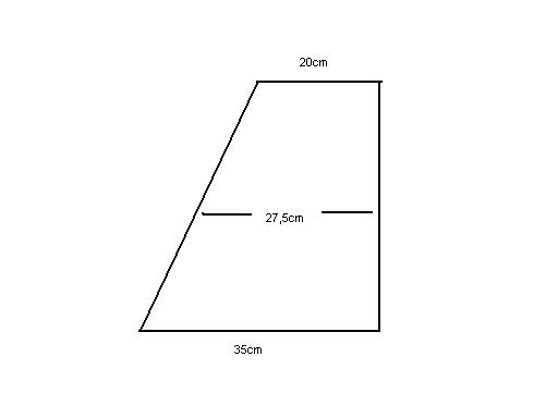

Tenker vi skal ha en kasse som er 70x35x35 = 85 liter. Er det passe?
Den andre kassen blir litt vanskligere, siden den skal skrå inn bak, for å passe inn til sete ryggen. Den skal ha samme lengde og bunn som den første, men må kanskje bli litt høyere for å få samme volum som kassen under. 70x35x45= 110 liter, men mister mye volum pga at den bli skrå. Husker ikke hvordan man regner ut volumet av den skråe delen :(
Endret av Lomeus
Hvis den skal skrå på ene veggen, så blir det gjennomsnittet på den skrå delen som skal med i målene. Feks hvis kassa blir 35cm dyp i bunnen, og 20cm i toppen, så er det 27,5cm som skal med i målene.
70x27,5x45 = 86,6 liter ;)
Dere mnterer da elementene i den RETTE veggen, g prøv å få tettet skilleveggen skikkelig også. Bruk 22mm gulvspon til kassene.

Okei. Ja vi skal ha høytalerene på den flate siden. Men med din regning så blir vell bunnen på den kasse mindre en bunne på den som skal stå under ? (Er helt blåst i pappen når det gjelder det her:P)

Bunnen blir 35cm, så det er vel det samme som den andre??
BTW: dette skal være INNVENDIGE mål ;)
Ja, den andre er 70x35x35. Så hvis den skråe blir 70x27x45? Disse målene er jo fra der kassa begynner å skrå ned ?
