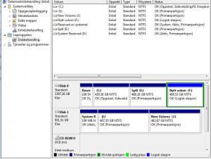

Hei nå har jeg netopp installert en QEM windows 7 fra bunnen av, men er litt usikker på resultatet av alle partisjonene. Under installasjonen så delte jeg:
1. (HDD 1,5 TB) i 3 stk. partisjoner
3. (HDD 1,0 TB) i 2 stk. partisjoner resultattet var at jeg måtte inn og hutigformatere noen av de når jeg gikk inn i diskbehanling:
Kan noe komentere hva de synes om primær og logiske partisjoner, her detter jeg av lasset selv om jeg leser en del om hvor disken er raskest og at sidevekslinhsfilen bær ligge hels på en annen disk og ha ca. 10GB partisjon.
Men har mitt oppsett må noen feil ?
Mvh
Griffin
Det kan være inntil 4 partisjoner (primær). Hvis man skal ha flere må man lage en utvidet partisjon, som så kan fylles med logiske partisjoner. Det er det vi ser i Disk 0.
En 'feil' med oppsettet ditt er at du har fått en 100 MB systemreservasjon på begge diskene. Det er overflødig på Disk 1. Vet ikke helt hva du har gjort for å få det slik.
