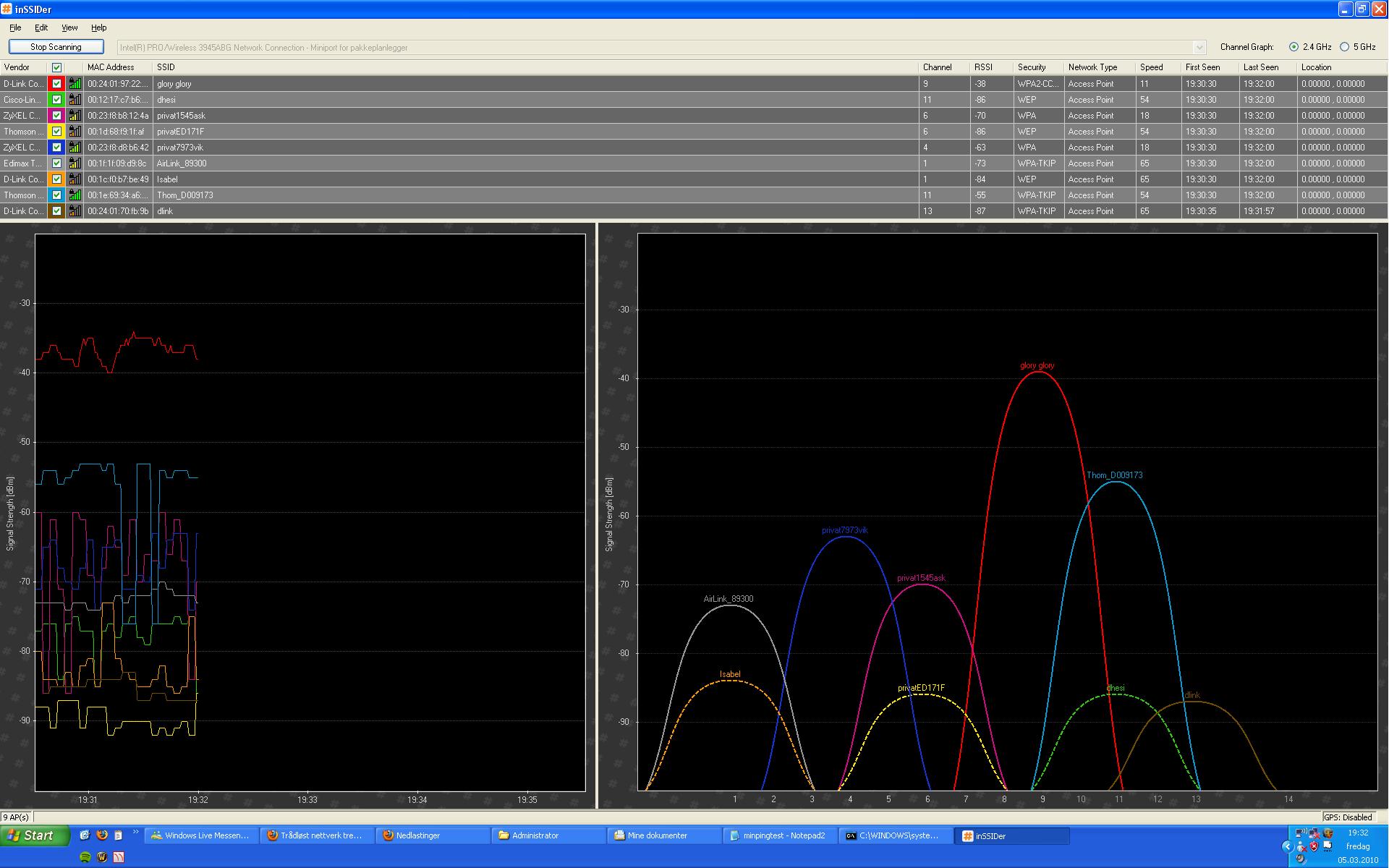

Stigma Skrevet 5. mars 2010 Skrevet 5. mars 2010 Jeg har også laptop. Fungerte utmerket for 2 dager siden. Flyttet og fikk nytt nett/router igår. Da det startet Er forresten Intel PRO/Wireless Først av alt, for å få nøyaktige data på hva som er tilfellet, gjør følgende: - ta www.tptest.se med og uten kabel. norter resultatene til forumet. - ta en ping log på trådløst. start -> kjør (eller søkefeltet i win7) og skriv "cmd" og trykk enter. skriv så ping www.vg.no -t -l 1000 > minpingtest.txt . La den gå minst 10-15 minutter og finn eller søk frem filen og legg den ved posten din. - Last ned programmet "inssider" (bare google det, det er gratis) og installer og start det. trykk "start scanning" og ta et screenshot av bildet etter det har fått noen sekunder på å oppdatere seg. Dette vil gi oss oversikt over om det er andre nettverk i området som kolliderer med frekvensen ruteren din bruker og om vi bør gi deg råd om hvordan du endrer kanalen for å unngå dette. -Stigma

Stigma Skrevet 5. mars 2010 Skrevet 5. mars 2010 Ok, et par ting her som jeg ser så langt: Fra din pingtest så ser vi fra både varierende og relativt høy pingtid + 8% pakketap at forbindelsen din ikke er særlig stabil. Jeg vil annta at dette er et problem som oppstår i den trådløse forbindelsen da det ermest vanlig, og at du ikke merker problemer med kablet forbindelse - men det er verdt å nevne at vi kunne også fått samem resultat om problemet var ingernettlinjen din ut av huset og ikke det trådløse. Du kunne tatt samme test på kabel for å utelukke denne muligheten, men som sagt tror jeg vi med rimelig sikkerhet her kan konkludere med at den trådløse forbindelsen ikke er av særlig høy kvalitet slik som den er nå. Fra screenshottet ditt av inssider så ser jeg at det er både mange nettverk i området, og tydeligvis mange relativt nært også. Det vil nok gi god "grobunn" for interferens problemer. Vi vet gjerne ikke om dette er det eneste problemet, men det vil nok være lurt i din situasjon å prøve å optimisere dette så mye som mulig ihvertfall. Du har dog glemt å fortelle oss hva navnet på ditt nettverk er... det er nødvendig å vite om vi skal kunne lese den grafen riktig tross alt Når du oppgir dette så skla jeg prøve å komme med konkrete råd på hvordan du kan forbedre signalkvaliteten. PS: Når jeg snakker om signalkvalitet så vær obs på at du ikke kan stole blind på signalstyrke måleren i windows og mange andre programmer. De gir ofte en god pekepinn, men de måler bare en av flere viktige faktorer, så det er fullt mulig å få oppgitt at du har "god signal" men likevel oppleve problemer. Mange stoler litt for blindt på slike målere, og det kommer ofte opp i slike diskusjoner, så jeg bare nevner det raskt her på slutten. -Stigma
tNy Skrevet 5. mars 2010 Forfatter Skrevet 5. mars 2010 glory glory er min router. Jeg sitter kun 5-6 meter fra routeren uten noe vegg nå. Jeg prøvde å svare nå, men fikk at siden ikke svarer. Når jeg prøvde å pinge vg samtidig, hadde jeg 30-40 ms.
Stigma Skrevet 5. mars 2010 Skrevet 5. mars 2010 glory glory er min router. Jeg sitter kun 5-6 meter fra routeren uten noe vegg nå. Jeg prøvde å svare nå, men fikk at siden ikke svarer. Når jeg prøvde å pinge vg samtidig, hadde jeg 30-40 ms. Ok, det var det jeg var redd for - i så tilfelle så er det som du ser ingen virkelig god luke vi kan bruke som ikke uansett vil bli overlappet av andre nett. Du kan gjerne tjene litt på å hoppe ned på kanal 8 i stedet for 9, men om det blir nok til å bedre situasjonen din vet jeg ikke. Vet du hvordan du endrer dette på ruteren din? De aller fleste rutere har kanalvalg på ruterens webgrensesnitt. Kan være greit om du forteller oss modellen av trådløs ruter du bruker også. -Stigma
