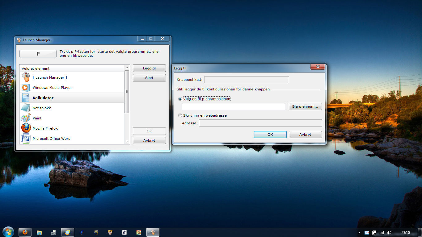

siNch Skrevet 31. mars 2010 Skrevet 31. mars 2010 Forresten noen som vet hvordan jeg konfigurerer Launch Manager? Det er bare å legge inn bane til snarvei eller fil her så fungerer programmet med "P" touch. Godt jobba med devcon! Ligger devcon.exe i \Windows\System32\ til deg?

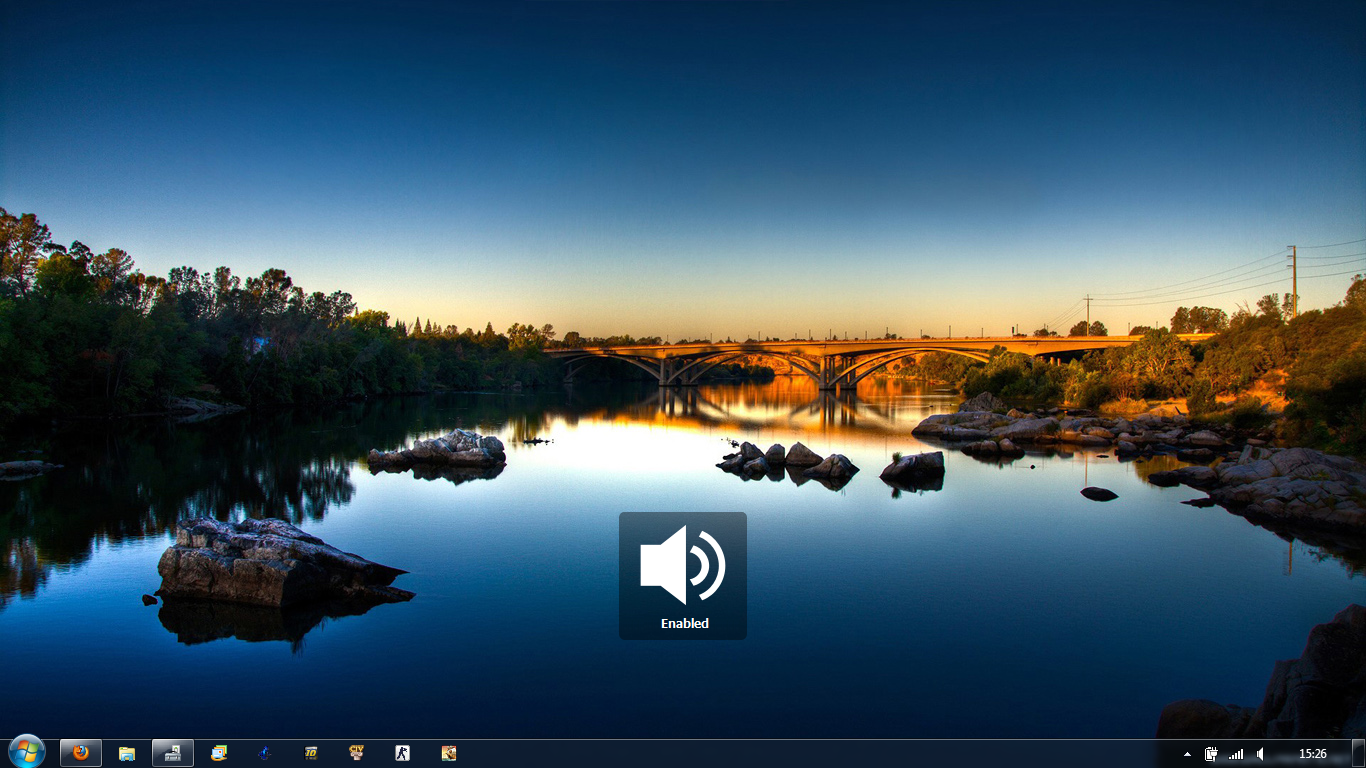

TucknDar Skrevet 31. mars 2010 Skrevet 31. mars 2010 Forresten noen som vet hvordan jeg konfigurerer Launch Manager? Det er bare å legge inn bane til snarvei eller fil her så fungerer programmet med "P" touch. Godt jobba med devcon! Ligger devcon.exe i \Windows\System32\ til deg? Å få snarvei til P-knappen fant jeg også ut, men lurte mer på alle de andre media-knappene... (Fn-funksjonene) om de kan konfigureres i Launch Manager? Har ikke lagt devcon i System32-mappen. Regner egentlig med å bare ha en egen mappe til dette scriptet (C:\programs\pipelydfiks\ eller lignende ), men går selvsagt også an å legge i system32 så slipper du å ha full bane til fila. Må faktisk si jeg er mektig imponert over hvor flinke folka her er til å få ordnet fiks på problemet Bra jobba! Gleder meg mer til en evt. fullstendig løsning (pliiiizzz BIOS/driver-løsning), men får jo finne noen midlertidige workarounds

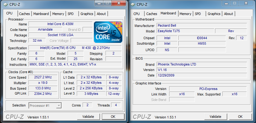

siNch Skrevet 31. mars 2010 Skrevet 31. mars 2010 FN config er jeg blank på. CPU-Z info fra Acer Aspire 5740: Ser ut som om dette er samme kortet, men litt skeptisk til å oppdatere bios med 5740 BIOS Når det gjelder foreløpig løsning på pipingen kunne jeg tenkt meg å koblet noe SLIKT opp i mot "P" touchen. Bare at koden kjøres automatisk med spørring om deactivate if enabled else enable.
TucknDar Skrevet 1. april 2010 Skrevet 1. april 2010 Når det gjelder foreløpig løsning på pipingen kunne jeg tenkt meg å koblet noe SLIKT opp i mot "P" touchen. Bare at koden kjøres automatisk med spørring om deactivate if enabled else enable. Ja, det samme tenker jeg å gjøre med AutoHotkey. Er bare litt usikker om jeg klarer å få scriptet til å lese status for enheten. Alternativet er for så vidt å skrive til en fil samtidig som man disabler/enabler (Skriv til lydkort.txt -> enabled=0 el. enabled=1 og så en enkelt if/else.) Det skal være forholdsvis greit, men ideelt sett vil jeg lese status for lydkortet.

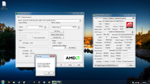

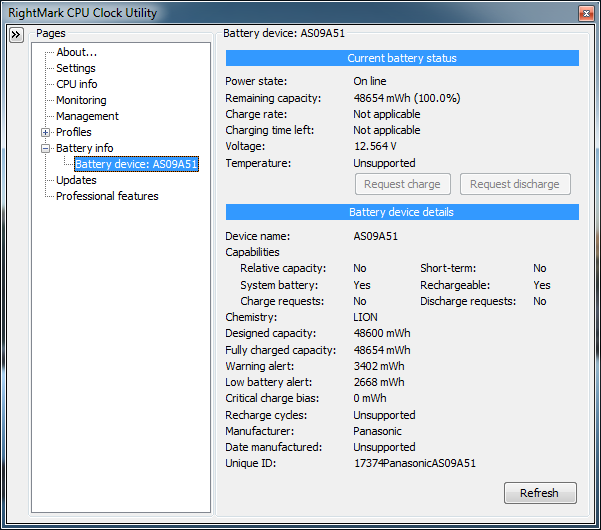

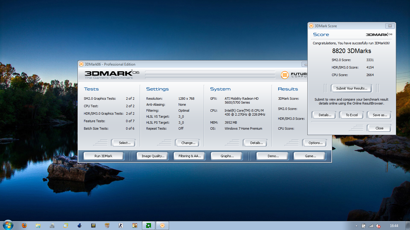

siNch Skrevet 1. april 2010 Skrevet 1. april 2010 (endret) Ja, det samme tenker jeg å gjøre med AutoHotkey. Er bare litt usikker om jeg klarer å få scriptet til å lese status for enheten. Alternativet er for så vidt å skrive til en fil samtidig som man disabler/enabler (Skriv til lydkort.txt -> enabled=0 el. enabled=1 og så en enkelt if/else.) Det skal være forholdsvis greit, men ideelt sett vil jeg lese status for lydkortet. Lydprogram: Med maskinvare ID'n skal det gå greit. Det hadde vært nice med et lite pent og kjapt program som enabler eller disabler. Skal se om jeg kan grave fram noen gamle Visual Basic ferdigheter. Tenker meg noe slikt: og bare ved en enkel touch på "P" på pad'n. D hadde vært sweet BIOS: Ellers har jeg oppdatert BIOS til v1.16 ved hjelp av acer 5740G oppdateringen. Ingen bedring i pipelyden, men en liten økning i "battery warning alert" og "low battery alert" tror jeg det ble. "BIOS update info: Changes battery critical from 3% to 5% and battery warning from 5% to 7%". Screenshot fra RM Clock: Screenshot fra CPU-Z med BIOS v1.16: GPU Overklokking (8820 3DMark): Legg merke til at RAM hastigheten er kun 750MHz orginal etter at jeg har oppgradert til Acer 5740G BIOS v1.16 mot 800MHz orginal med Packard Bell BIOS v1.09. Endret 1. april 2010 av siNch

TucknDar Skrevet 3. april 2010 Skrevet 3. april 2010 Liten oppdatering. Jeg har nå en måte å bruke P-knappen til å disable/enable lydkortet, men da jeg foretrekker å kjøre UAC, så er utfordringen å ikke måtte klikke ja hver gang. Så akkurat nå er den beste løsningen jeg får til å opprette en oppgave i Oppgaveplanleggeren (Task Scheduler) for å omgå UAC-dialogen og så kjøre denne oppgaven ved hjelp av AutoHotkey... Skal poste script og sånt etter hvert, men skal prøve litt til å sjekke om det går an å omgå UAC uten å måtte bruke en oppgave. For de som kjører uten UAC er det faktisk ganske enkelt. Noen som vil prøve?
