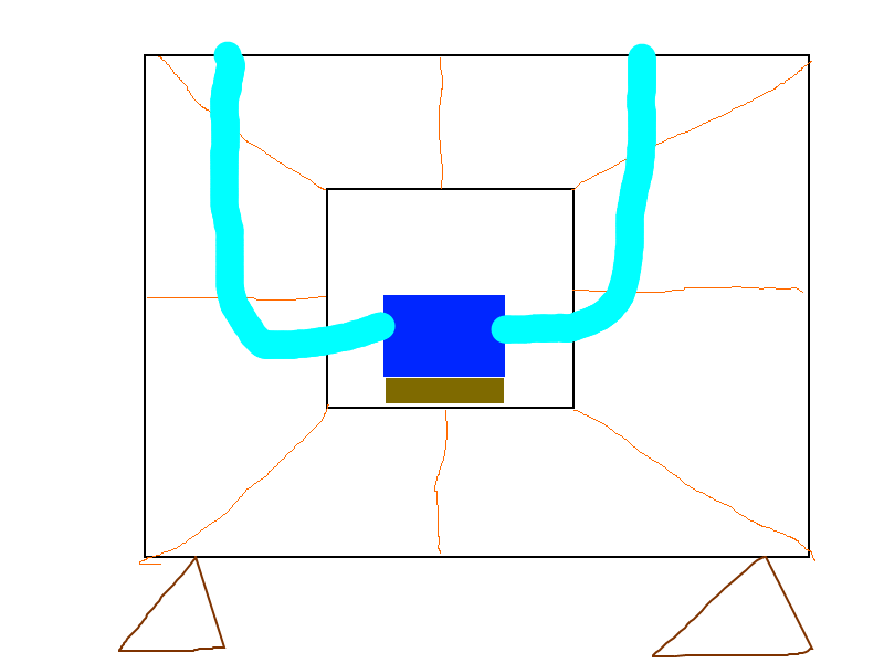

Vurderer å bygge meg en vannkjølt hybelmaskin. Målet er 100% passiv kjøling, med Innavotek passiv radiator og en passiv strømforsyning.
Siden vannpumpen fremdeles lager støy så må jeg finne på noe lurt. Jeg har noen kvm 16mm mdf liggende, og det skal brukes. Konseptet er enkelt: pumpe festet til skumgummi elns vibrasjonsdempende, i en boks av mdf med støydempingsmatter - inni en annen boks av mdf, der den innerste boksen er hengt opp i vibrasjonsdempende materialer.

Elendig konsepttegning, men den viser ideen godt.
Jeg syns ideen er god. Du bør klare å eliminere det meste av støy. Isolerer du god med støydempende matter eller lignende tror jeg det blir bra. Problemet blir som du nevner; varme. Jeg tror det beste er å prøve. Hiv inn en sensor og følg med. Pumper tåler ganske greit med varme, og man har jo en viss kjøling på den i utgangspunktet.
Dersom du ser at det blir for varmt kan du jo snekre en løsning hvor du lager et varmeledende element som dekker store deler av pumpen, og la vann sirkulere gjennom. Dårlig formulering, men det blir da ekstra vannkjøling på pumpa.
Ellers finnes det langt billigere passive radiatorer. Et eksempel er Cora-radiatorene veldig gode. De får du vel til rundt 600,- hos Aquatuning. Ser bedre ut også :p
