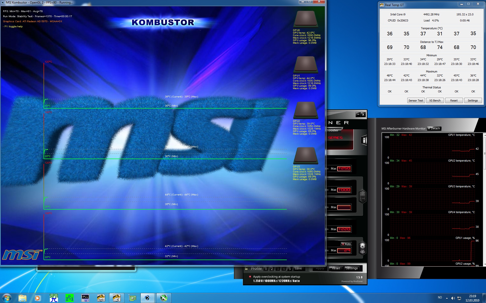

turbo_fever Skrevet 12. mars 2010 Skrevet 12. mars 2010 Har ikke funnet max enda gitt Bare ikke testet med mere enn 970/1250 eller hva det var. Og bare på 1,2V. Har kjørt furmark på Extreme burning mode i 1T35min. Temp var 38-39max på gpu'r å ca det samme på vrm brikkene. Blir den varmere på Kombustor da?
MR2_Magne Skrevet 12. mars 2010 Forfatter Skrevet 12. mars 2010 (endret) har du kjørt multi-gpu furmark? i så fall har du bare stress testa EN gpu... Kombustor er laget til MSI av Furmark. Samma greiene. Endret 12. mars 2010 av MR2_Magne
turbo_fever Skrevet 12. mars 2010 Skrevet 12. mars 2010 Furmark 1,8 har multi gpu støtte og, står vertfall so

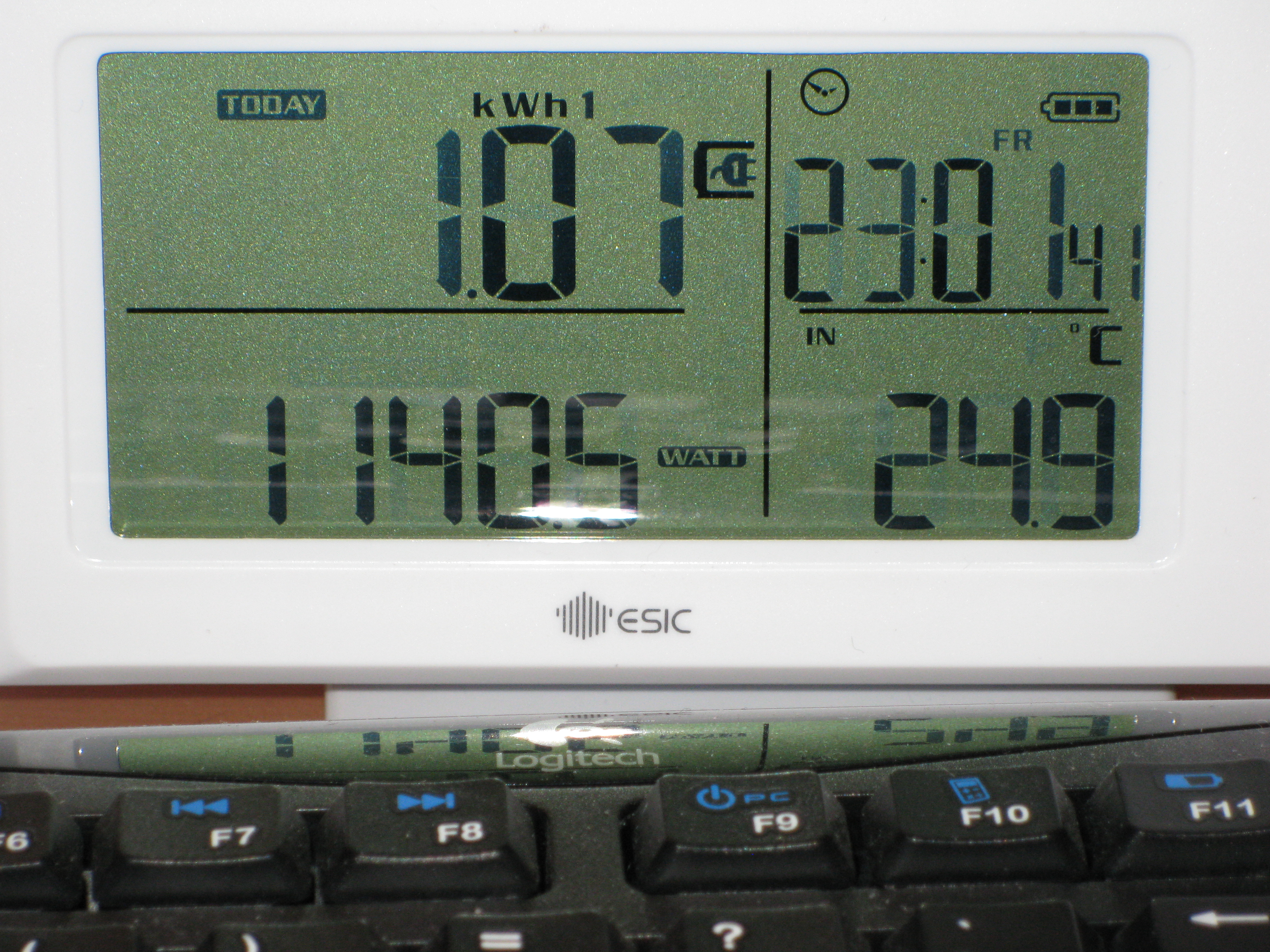

Mydog Skrevet 12. mars 2010 Skrevet 12. mars 2010 (endret) hvor står det mem usage? Det står nederst under hver GPU. Litt synd at 5970en ikke kan klokkes lengre enn 1000 MHz på GPUene. Liten digresjon. Her ser du strømforbruket under testen, kjører med MIST 1000W. Endret 12. mars 2010 av minhund
turbo_fever Skrevet 13. mars 2010 Skrevet 13. mars 2010 (endret) Men hvilken opengl kjører dere på da? 2 eller 3 EDIT-1: Her er da multi gpu komubustor, window mode, 1650x1050, 8x msaa, stabilitets test, xtreme burning mode. Dette er med 1 times testing. Temper å instillinger ser dere jo selv. Ja skjermkort på 950/1200/1,149v var det vel. Får teste uten msaa og sjekke om det blir høyere temper.. EDIT-2: Her er samma testen i 1 time med opengl 3.. EDIT-3: Her ser dere temp etter 1 minutt uten msaa. Snakk om tempforskjell. Og den steig enda. Bare etter ett minutt har tempen på vrm steget med ca 25 grader mer.. Satan Får vel ta ett par tester uten extreme burn og sjekke max clock Endret 13. mars 2010 av turbo_fever

SLiks Skrevet 13. mars 2010 Skrevet 13. mars 2010 hvor står det mem usage? Det står nederst under hver GPU. Litt synd at 5970en ikke kan klokkes lengre enn 1000 MHz på GPUene. Liten digresjon. Her ser du strømforbruket under testen, kjører med MIST 1000W. wow, du bruker faktisk 1kw/t ... er dette med 1 eller 2 stk 5970? .. vurderer kjøpe et til av disse godkortene, men om du får så stort forbruk med et kort, så holder ikke 1000w corsair lenge..
turbo_fever Skrevet 13. mars 2010 Skrevet 13. mars 2010 Minhund kjører 1 5970 ilag med 2x5870 kort og en clocka gulftown cpu. 980-x
